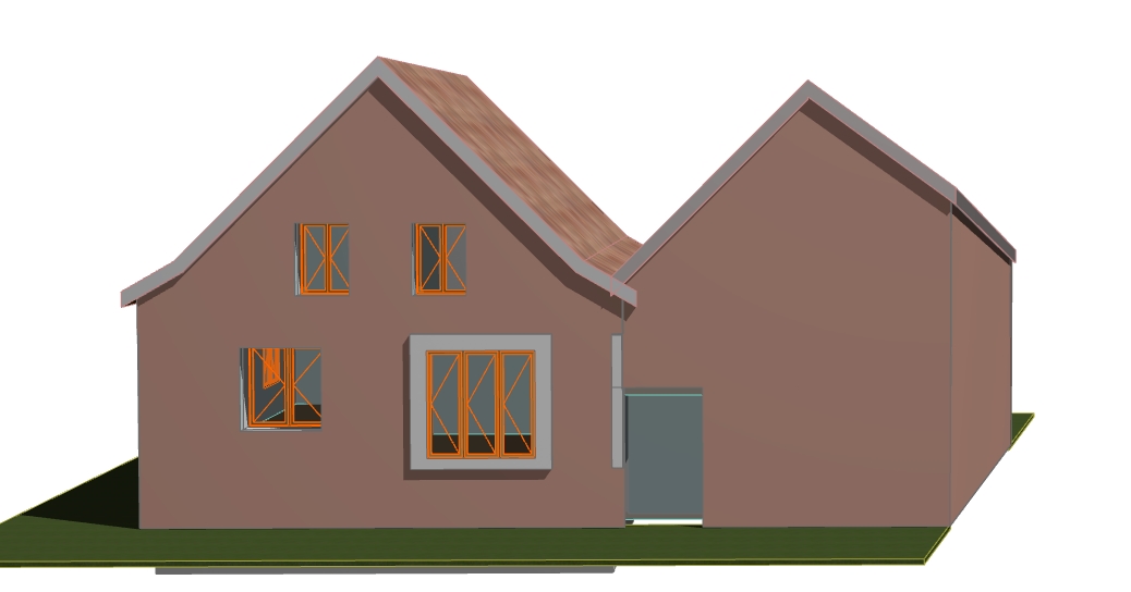

Jay Kay
Posté le 29-11-2022 à 09:21:54  profilanswer
Question limites.
J'avance doucement sur mon projet (que je réaliserais probablement pas du fait de l'augmentation des matériaux :o )
Mais j'ai une question concernant l'implantation.
https://rehost.diberie.com/Picture/Get/f/111416
vu 3D : https://rehost.diberie.com/Picture/Get/f/111419
L'existant est a gauche (violet), et je souhaite agrandir à droite (gris). Si j'aligne mon mur, et que j'intègre une ITE, je dépasse dans le coin inférieur droit du terrain.
Possible ?
Concernant la limite à droite, je dois obligatoirement mettre un chéneau pour ne pas dépasser chez le voisin ?
Message édité par Jay Kay le 29-11-2022 à 09:24:42

Posté le 29-11-2022 à 09:51:39  profilanswer
Jay Kay a écrit :
Question limites.
Possible ?
Pour le dépassement ITE sur le domaine public, c'est à vérifier avec ta commune/interco. En général pour de l'isolation extérieure sur de l'existant, c'est autorisé mais comme là c'est une nouvelle construction (l'extension) je ne vois aucune raison pour qu'on te donne le droit d'empiéter sur le DP juste parceque tu veux un mur aligné :o
Pour ta limite à droite, oui, tu ne pourra pas mettre une gouttière qui dépasse chez le voisin, il faut que cette dernière soit intégrée à ta parcelle.
Message édité par paracyber le 29-11-2022 à 09:52:43
