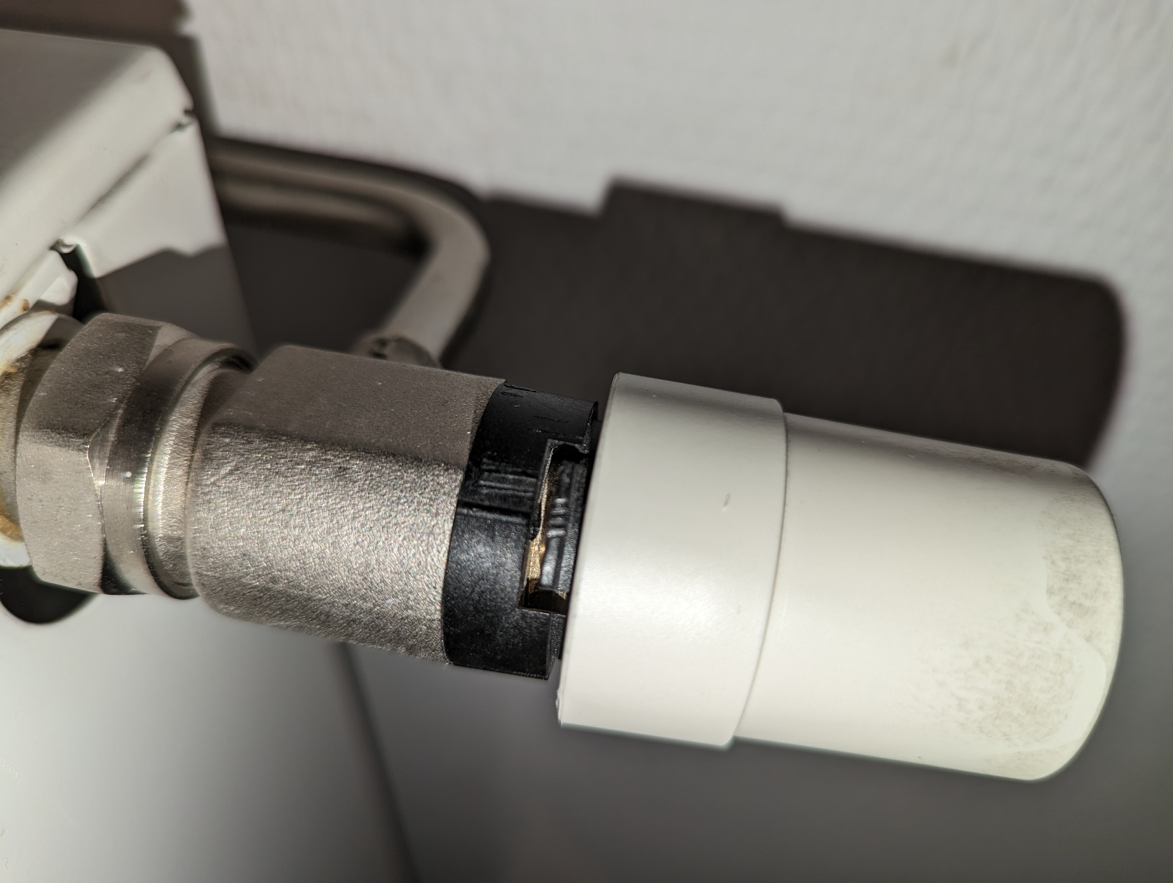

Je ne sais pas si c'est vraiment le bon topic mais je suis sur que quelqu'un aura ma solution.
Il fait actuellement 16,5°C dans mon appart', c'est vraiment la fin de l'abondance.
J'avais vraisemblablement un problème de thermostat mais même une fois celui ci corrigé, j'ai deux radiateurs qui ne chauffent pas vraiment.
Je décide donc de démonter les têtes thermostatiques, pour l'un c'est bon mais pour le principal dans le salon, je n'y arrive pas.
https://rehost.diberie.com/Picture/Get/f/111887
La j'ai dévissé la poignée au maximum, je ne peux pas la retirer totalement.
J'ai deux ergots comme on peut le voir sur la photo disposé à 180°.
J'ai essayé de pousser puis tirer la tête, fait levier avec des tournevis, rien ne bouge... Comment puis je la démonter ? Je n'arrive pas a trouver une vidéo avec ce modèle la ^^
