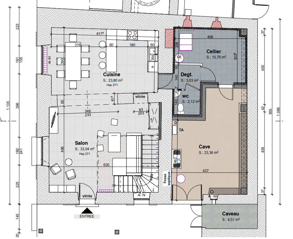

Bonsoir à tous !
Je vais pas tarder à attaquer une grosse rénovation, et je prends un peu d'avance sur l'aménagement car j'ai le salon qui me "chagrine"
Plan de l'archi avec un aménagement vite fait pour "remplir"
https://zupimages.net/up/22/04/n7fx.png
Le coté cuisine / salle à manger me convient bien, mais pour le salon je trouve pas cet aménagement vraiment dingue, j'aimerais essayer dans la mesure du possible de faire une petite entrée, ou du moins arranger pour que ça coupe la vue direct genre avec un claustra ou similaire, mais je trouve pas vraiment de solution pour aménager tout ça
J'ai tenté ça sur HomeByMe, sans grande conviction
https://home.by.me/redirect?page=fe [...] d=28504454
Je suis preneur de vos idées et conseils :)
Merci !

n°65022303
GladiaS
Posté le 25-01-2022 à 00:43:41  profilanswer
Salut,
Sur la 3D c'est réaliste ou t'as posé des choses histoire de simuler les meubles ?
L'escalier est déjà présent et dans ce style tout ouvert ? Ou t'as posé le premier escalier de la liste ?
En voyant ton plan et ton histoire de claustra, je ne l'aurais pas mis comme ça, j'aurais intégré l'escalier dans l'entrée en fait. Mais tu préfères intégrer l'escalier à la partie habitation en fait c'est pour ça que tu l'as séparé et +/- intégré au salon ?
Tu peux modifier l'épaisseur des murs aussi (tu le selectionnes en mode 2D par exemple), c'est très bizarre tes creux :D. Ou alors c'est vraiment creux ?
Edit : oui Ok je vois pourquoi des doubles murs :p.
PS : t'envisagerais pas un rétroprojecteur et écran déroulable par hasard ?
Message édité par GladiaS le 25-01-2022 à 01:28:11

n°65023018
GladiaS
Posté le 25-01-2022 à 09:02:43  profilanswer
LaGuiche a écrit :
Bonsoir à tous !
Après avoir tournicoté, ton idée de base est bonne, mais faut pas hésiter à bien pousser la déco, avec des accessoires et des meubles pas trop lambda, pour avoir un rendu plus flatteur.
Ton idée, mais un canapé pas collé au mur (comme ton architecte en fait :p) : https://home.by.me/redirect?page=fe [...] d=28507907
Niveau dimension, ça a l'air de passer (même si ce n'est pas exact) https://home.by.me/redirect?page=fe [...] d=28508451
Sur ton image en revanche, on a l'impression de plus serré (pas de place pour le canapé). T'as pris des claustra de cb de large ?
Sinon je ne trouve pas bcp d'options d'aménagement. La partie gauche (en rentrant par la porte principale) semble compliquée à remplir, si tu mets canapé etc. ça peut boucher la fenêtre ou le passage vers la salle à manger cuisine.
Je pensais tenter un truc sous l'escalier, dans l'esprit de la deuxième image là https://www.instagram.com/p/CY8pdhho7ah/
Ou bien une partie bureau incluse, comme la troisième image https://www.instagram.com/p/CYlfrxGKOz8/
Mais ça voudrais dire placer le canapé dos à la porte-fenêtre (si on inclut un mur multimédia avec la télé) j'imagine que ce n'est pas ce que tu cherches.
Option simple "salon qui regarde la cuisine" (et une partie vestibule avec rangement et miroir sur la gauche en rentrant) : https://home.by.me/redirect?page=fe [...] d=28507612
Vu de la salle à manger, on voit la porte d'entrée https://home.by.me/redirect?page=fe [...] d=28507631
Petit délire avec les claustra, aucune idée de la faisabilité du truc en revanche, ni qui ferait ça si c'était possible de le créer.
Un claustra coulissant :D (versions "réaliste" )
Entrée fermée https://home.by.me/redirect?page=fe [...] d=28508290
Entrée ouverte https://home.by.me/redirect?page=fe [...] d=28508009
A voir si tu peux ouvrir d'un coté ou de l'autre
A gauche https://home.by.me/redirect?page=fe [...] d=28508700
A droite https://home.by.me/redirect?page=fe [...] d=28508740
Pour l'exemple, encore des images du même compte insta : un claustra coulissant (mais dans la largeur) pour la cloison entre la cuisine et la partie salle à manger, 3ème image https://www.instagram.com/p/CXazEXHIgMD/
PS : à la place de la télé, avec la configuration bibliothèque derrière le canapé, tu peux voir si installer un écran au plafond ça peut le faire, si c'est pas trop moche, comme sur cet exemple d'appart à Paris
Sur la dernière image on voit l'écran (bon il est au mur, sur le haut de cloison) et sur la première image tu vois le vidéo projecteur https://www.instagram.com/p/CYqnH0_Iedp/
Ça dégagerait l'angle avec la télé, pour mettre autre chose.
Bon, ben je me suis bien amusée, j'espère que toi et d'autres personnes trouveront la bonne solution d'aménagement ;).
