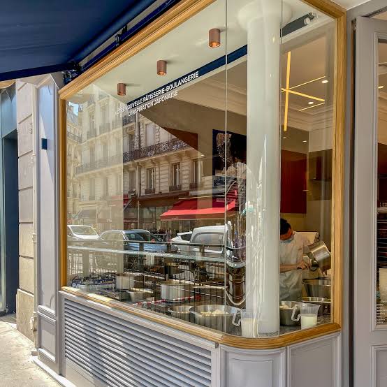

Les clims sont intégrés dans le local, via une partie ou intégralité d'un baie affectée à ca.
C'est ce qui se passe pour tous les locaux commerciaux en ville, désormais.
https://cdn.paris.fr/paris/2020/12/ [...] 7dde3c.jpg
https://www.coffre-clim.fr/modules/ [...] agasin.jpg
https://encrypted-tbn0.gstatic.com/ [...] NptMU&s=10
Le souffle d'air chaud sur les passants en plein été :love:
