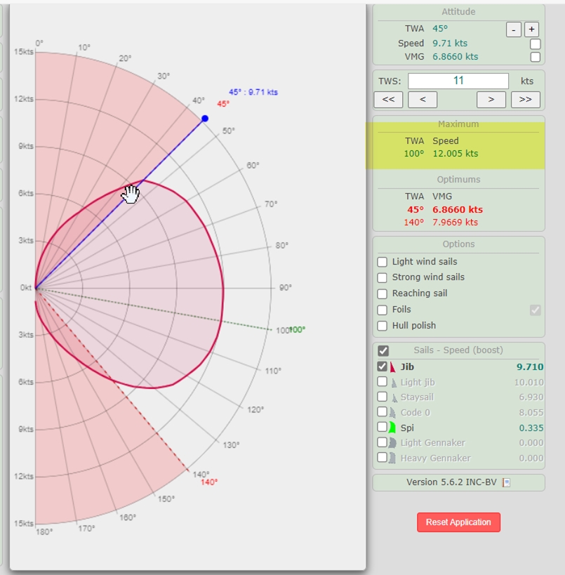

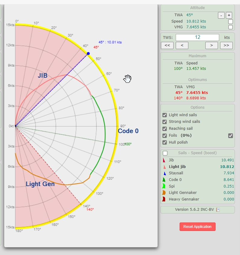

En fait, la vitesse à laquelle le bateau avance dépend de la voile utilisée et de l'angle par lequel on recoit le vent, le TWA (en gros la différence entre notre cap et la direction du vent).
C'est très bien représenté par les polaires du bateau. La polaire, c'est en gros une courbe qui en fonction d'une voile, d'un angle de vent et d'une vitesse de vent indique à quelle vitesse le bateau avance. On peut les consulter sur le site http://inc.bureauvallee.free.fr/polaires/
Un exemple avec le jib :
https://rehost.diberie.com/Picture/Get/r/327569
Ca veut dire que si le vent souffle à 11 noeuds et que je le prends à 45°; j'avancerai à 9.71 knoeuds. Ca nous dit aussi (en jaune) que si j'ai cette voile, et toujours si le vent souffle à 11 noeuds, j'atteindrai ma vitesse maxi avec un TWA de 100°.

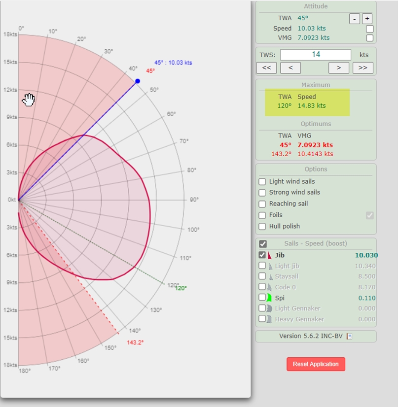

Attention bien sûr car ça n'est valable que si le vent souffle à 11 noeuds. Si il souffle à 14, on voit déjà les changements.
https://rehost.diberie.com/Picture/Get/r/327568
La vitesse maxi est maintenant atteinte quand le TWA est à 120°.
Bien sûr on a plus que une voile donc en prenant en compte le meilleur de nos voiles et de nos options, on va avoir la polaire de notre bateau (bien garder à l'esprit qu'une courbe n'est valable que pour une vitesse de vent donnée).
https://rehost.diberie.com/Picture/Get/r/327567

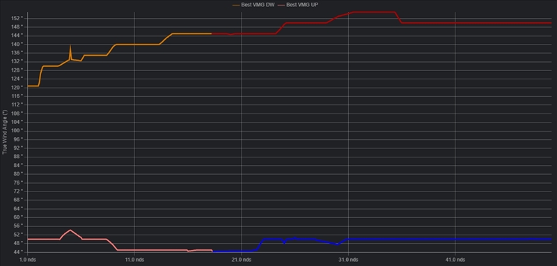

Très important : la courbe dépend bien sur de vos options. Là, j'illustre avec un full pack.

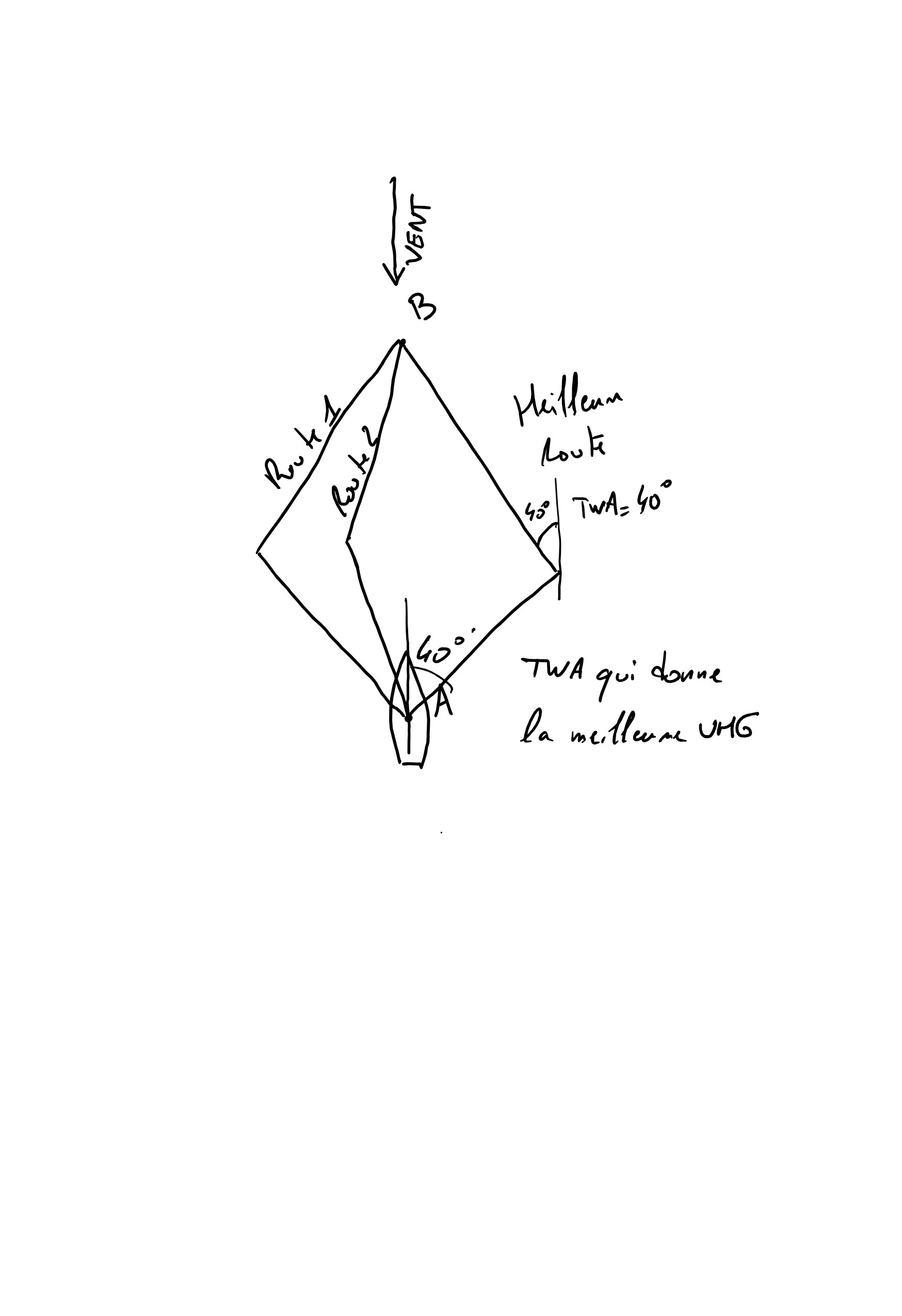

L'autre truc très important à garder à l'esprit c'est la TWA qui donne VMG. Car c'est bien beau d'avoir des performances minables quand on a le vent de face mais si on doit quand même avancer, il faut trouver une solution. Et c'est là que ce TWA rentre en compte.
Prenons le cas d'un bateau qui veut aller A à B avec un vent de face. On est d'accord qu'il va falloir tirer des bords mais comme montré ci-dessous, on peut choisir la route 1 ou la route 2. La route 1 est plus longue mais comme on est plus de travers par rapport au vent, on va plus vite que la route 2, qui, elle, est plus courte.
https://rehost.diberie.com/Picture/Get/r/327683
Alors comment déterminer le meilleur cap à suivre pour rallier A à B ? On va utiliser la TWA qui nous donne la meilleure vitesse utile (VMG), que j'appelle la TWA optimum. Pourquoi le concept de vitesse utile ? Car au final on court à 20 km/h à gauche et à droite pour avancer à 10km/h en ligne droite et c'est ça qui compte.
C'est justement l'information que nous donne le tableau des polaires. Dans l'exemple précédent, on voit que si j'enchaine des bords à 45° de TWA, mon bateau ira à 10.81 nœuds mais ma vitesse utile sera de 7.6 nœuds. Donc on a un TWA optimum de 45° ou 140° donc si on doit faire face au vent (ou l'avoir de derrière), il faut mieux avance en dents de scies avec un TWA de 45° bâbord puis 45° tribord plutôt que de foncer comme un bourrin face au vent. Même si on fait plus de chemin, ce sera plus rapide.
Donc c'est un peu le principe de VR : on va fixer un cap, on va fixer un TWA (le cadenas sur VR) pour avancer plutôt qu'un waypoint et on va chercher à se rapprocher de la TWA qui donne le max de vitesse. Si on doit aller contre le vent, on va le faire à la TWA optimum à coup de changement de bords. Mais bien garder à l'esprit que la TWA optimum change avec le vent : si vous la réglez le matin à 140, il est possible qu'il faille l'ajuster à 145 durant la journée si le vent forcit.

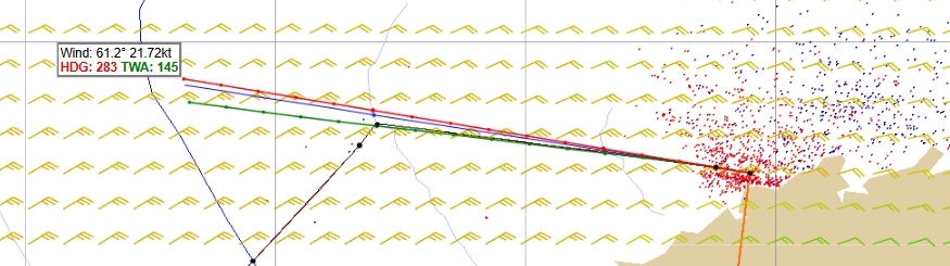

https://rehost.diberie.com/Picture/Get/r/327653

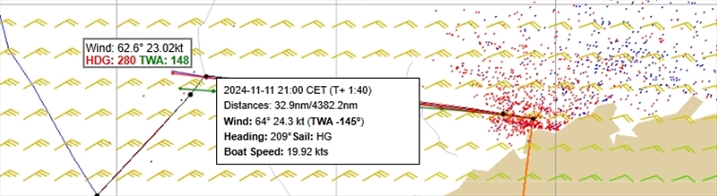

Zezo calcule alors la route optimal et propose une liste de points à suivre.
https://rehost.diberie.com/Picture/Get/r/327654
Sur l’image, Zezo conseille à 21:00 de partir au 209, ou au TWA 145.

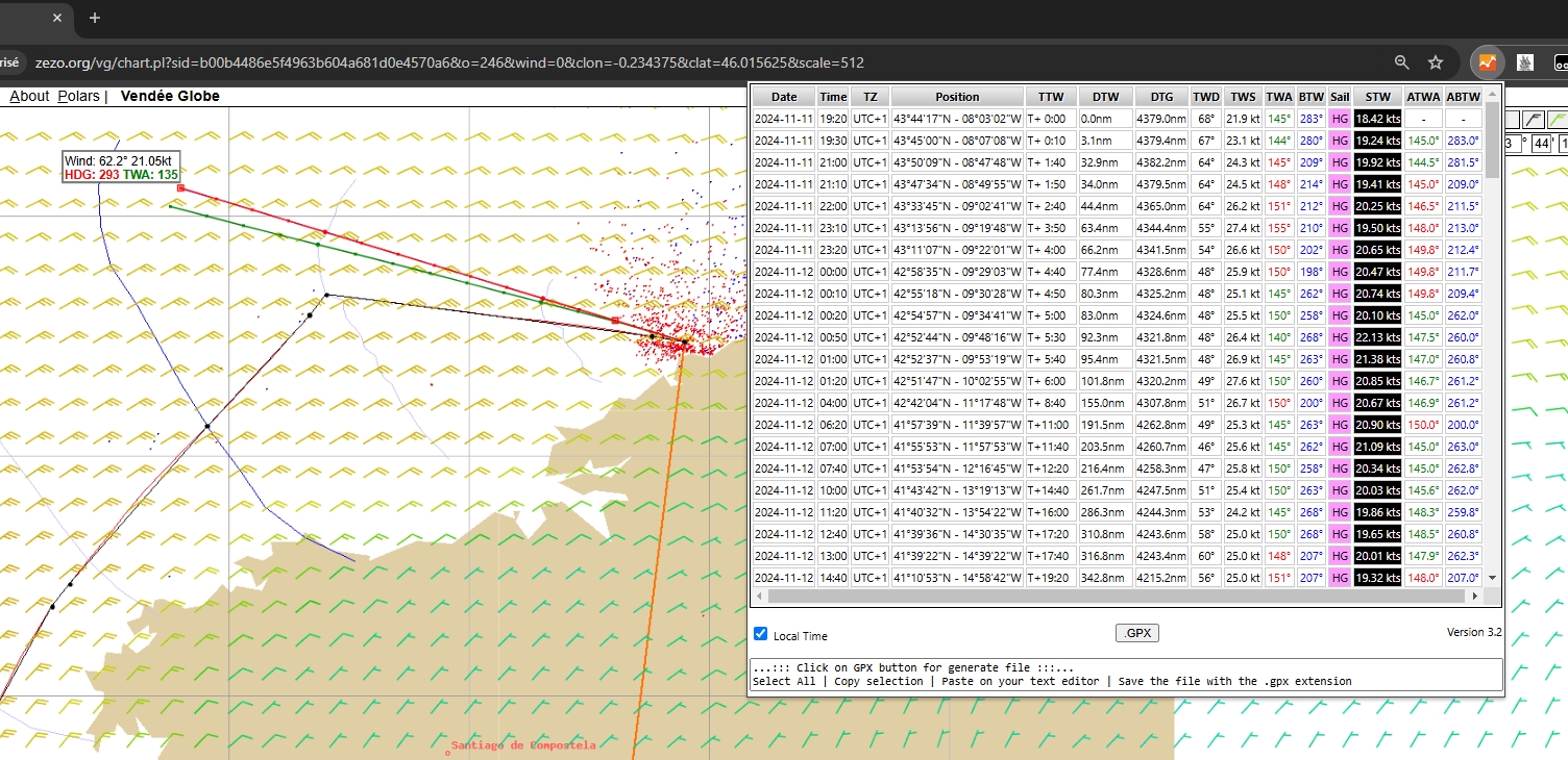

Bien sûr, ça peut être assez lourd d'aller voir la route point par point donc on peut utiliser un premier addon (sous chrome) qui s'appelle Route Zezo. En gros, ce que va faire cet addon c'est décomposer la route, ce qui va nous permettre de  programmer notre chemin dans VR.
https://rehost.diberie.com/Picture/Get/r/327659
Avec cette addon, les points sont présentés dans un tableau.
Là bien sûr il va falloir interpréter ces données, mais si on se rappelle le principe de la VMG, c’est facile. En gros, soit Zezo va proposer une route vasé sur un cap fixe, soit sur la TWA qui donne la VMG. Quand on regarde ce tableau, on voit tout de suite que c'est la VMG qui détermine notre parcours. Au début, je garde une TWA de 145, qui correspond au VMG. Puis je vire de bord et je reste à 145 degrés, toujours ma VMG.  Puis on voit que progressivement le TWA monte jusque 150 : normal, le vent monte aussi et la VMG passe progressivement de 145 à 155 (vérifiez sur le site des polaires) puis à 0:10 on vire de bord etc...
L'autre façon d'utiliser Zezo, c'est aussi de regarder les courbes rouges et vertes : le rouge indique la route du bateau pour un cap donné (c'est une ligne droite, logique), la verte c'est pour un TWA donné (pas droite car elle suit le vent).
https://rehost.diberie.com/Picture/Get/r/327657
Sur l’exemple là, on voit que la route calculée par Zezo correspond à un TWA de 145 (la ligne verte se superpose à la route).

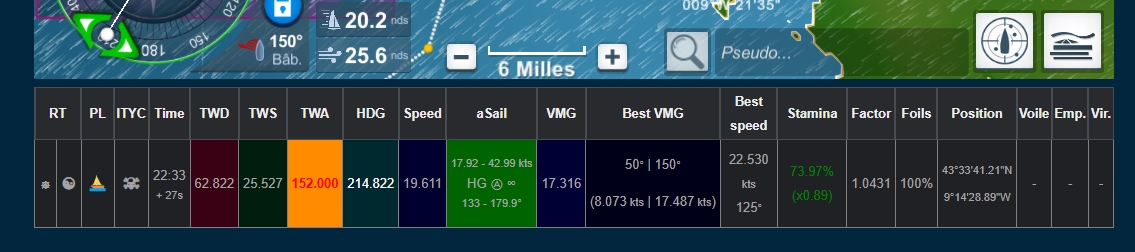

En gros, le dashboard permet de récupérer directement les infos de VR dont notamment la position du bateau, d'afficher la VMG en temps réel, d'ouvrir directement zezo, VRZEN (un autre routeur), windy, les polaires depuis le dashboard sans avoir besoin de saisir les coordonnées ou les options.
https://rehost.diberie.com/Picture/Get/r/327660
Là par exemple je vais corriger mon cap de 2 degrés pour coller à la VMG (j’avais sans doute programmé 152).

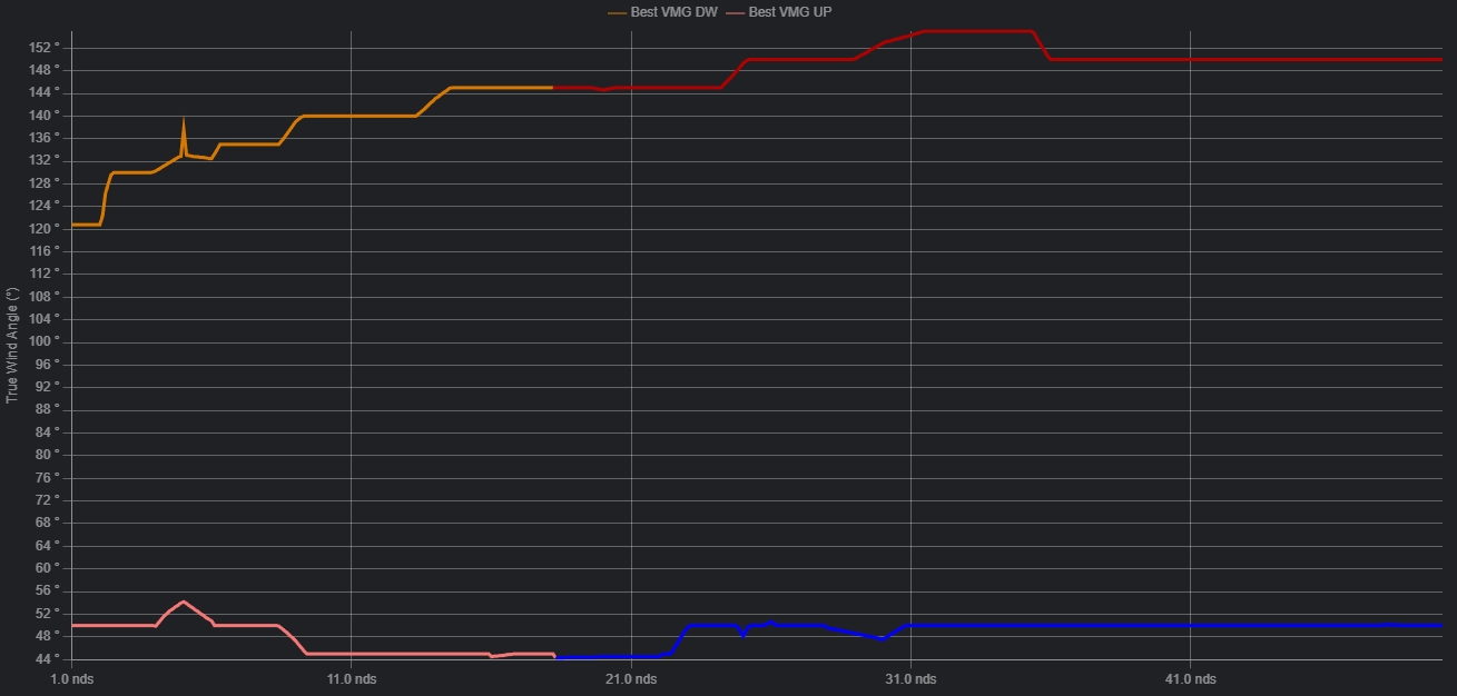

Le dashboard fourni toute un floppée d'infos utiles comme par exemple la variation de la VMG en fonction des voiles et de la vitesse.
https://rehost.diberie.com/Picture/Get/r/327661

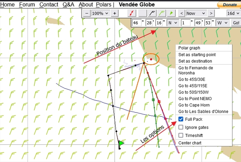

Alors maintenant comment je gère un passage type sur VR :
1. Je lance VR avec le dashboard ITYC
2. Je fais diverse projection avec Zezo
3. une fois que j'ai défini mes points de passage, je récupère la route avec Route Zezo. J'essaie de l'interpréter (est-ce qu'elle se base sur des VMG, sur des caps) et en fonction du nombre de point de programmation je programme sur 9:00 (au cas où il y aurait un empêchement)
J'essaie de faire ça autour de 11:00, 17:00, 23:00 et 5:00 (non je déconne), quand les vents sont mis à jour.
C'est grâce à tout ça que j'occupe la 45,653ème place !
J'espère que ça aidera ceux qui jouent sans routeur ou qui débutent. Et si vous n'avez toujours pas compris ce qu'est la VMG et en quoi c'est important, relisez ce post :D
Je voulais couvrir l'interfaçage avec qtvlm mais franchement, pas sûr que ça vaille le coup dans la mesure où c'est devenu vraiment galère de récupérer les gribs.
Alors comment déterminer le meilleur cap à suivre pour rallier A à B ? On va utiliser la TWA qui nous donne la meilleure vitesse utile (VMG). Pourquoi le concept de vitesse utile ? Car au final on court à 20 km/h à gauche et à droite pour avancer à 10km/h en ligne droite et c'est ça qui compte.
Donc à nouveau, pour lire les polaires, dites-vous que vous devez rester dans la zone "blanche" et qu'au-delà vous tirez des bords. C'est pas forcément toujours juste, on peut bien sur faire exception pour aller tirer vers un point particulier ou éviter un caillou :D

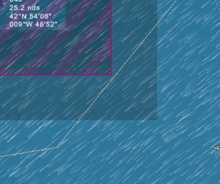

J'espère que la bande noire autour de la zone interdite rouge ne fait pas parti de la zone interdite sinon j'ai du etre ralenti cette nuit  :D
https://rehost.diberie.com/Picture/Get/f/327696

latruffe a écrit :
Bon effectivement, je me suis relu et j'ai fait quelques raccourcis sur la VMG.
Comme c'est super important, je corrige ici.
Je comprends mieux le concept avec ton schéma et la nouvelle explication, merci !
Cette vitesse utile, c'est "l'équivalent de la vitesse en ligne droite" ?! Donc en fonction d'un objectif. Donc le routeur peut effectivement nous la donner. Mais comment faire le VR Dashboard ? C'est quoi sa cible pour la calculer ?
ou alors j'ai rien compris :o

Zezo me dit de partir au Sud, alors que tous les vrais sont partis à l'Ouest  [:alph-one]
https://i.imgur.com/whd8HAqm.png
Mais je suis assez d'accord avec son analyse, le gros des vents va être au Sud pour moi, puis bifurquer Sud Ouest avant que la porte ne se ferme  [:klemton]
Par contre effectivement à regarder Zezo tout le temps, j'ai envie de changer tout le temps de cap  [:tinostar]
