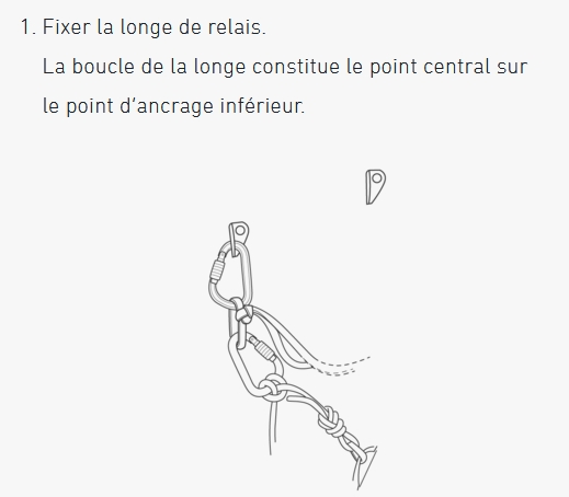

Question relais : à Pen Hir j'ai vu une fille faire un relai sur la voie d'à côté, elle utilisait une boucle dans la sangle pour se vacher plutôt que de se vacher directement au mousqueton (relais en série, non triangulé), ça donnait quelque chose comme ça :
https://rehost.diberie.com/Picture/Get/f/277685
(tiré du site https://www.ortovox.com/fr/safety-academy-lab-rock/chapitre-3-connaissances-en-escalade-et-techniques-dassurage, section Connexion an série/Relais sur deux points d’ancrage solides)
Ma question est la suivante : pourquoi ne pas se vacher dans le mousqueton ? Quel est l'utilité de cette boucle dans la sangle ?

Pour éviter le métal contre métal ?
Parce que j'ai un unireverso, donc quand je fais un rappel, je mousquetonne ma longe directement au mousqueton de l'unireverso.
J'ai 1 grimpeur qui m'a déjà fait la remarque que normalement ça ne se fait pas trop, car il ne faut éviter au maximum le métal sur métal.
J'ai pas vraiment compris, surtout en tension, mais bon, je suis encore très loin de bien tout comprendre.

J'ai dû googler unireverso, je ne connaissais pas :D
Je ne comprends pas trop le concept de l'évitement du métal vs métal : quand on clippe notre mousqueton dans le spit ou la broche, c'est bien du métal là aussi, non ?

La boucle textile ne peut pas mal travailler contrairement à un mousqueton.
Dans la plupart des relais où on ajoute un mousqueton "primaire", ce mousqueton est plus là pour des questions de lisibilités qu'autre chose, il est souvent possible de se longer directement dans une (ou des) boucle(s).
Quand au métal contre métal, mise à part si ça amène les mousquetons à mal travailler, je n'y cois aucune contre indication (à l'inverse du textile contre textile).
D'ailleurs lors d'un rappel il est préférable de ne pas utiliser directement le mousqueton de sa longe pour cliper la corde dans le descendeur car il y a une certains nombre de cas où on peu vouloir le décrocher de sa longe sans vouloir (ou pouvoir) enlever le mousqueton qui tiens la corde dans le descendeur (conversion descente->montée, abandon d'un descendeur coincé...).
Je n'ai pas connaissance de bonnes raisons pour asséner un dogmatique "pas de métal contre métal". D'ailleurs c'est une approche que je recommande, quelqu'un qui t'affirme quelque chose sont être capable d'expliquer le pourquoi, il faut se méfier. En terme de sécu, si on fait quelque chose c'est pour un raison précise :
 - on relit les 2 point d'un relais -> redondance en cas de soucis sur l'un des deux,
 - on équilibre un relais -> on réparti les effort pour réduire la charge max sur chaque point (-> dans de nombreux cas, pas besoin d'équilibrage, exemple typique les relais chainés)
 - On ne laisse pas 2 textile frotter l'un sur l'autre -> il peuvent se sectionner.

Je suppose que c'est le corollaire de pas de tissu contre tissu.
Il y aura de l'usure. Et il y a le risque en utilisant du tissu après a cause des abrasions.
Ça arrive forcément, il faut juste comprendre.
Et l'exemple est en contradiction avec le principe de minimisation. La sangle ajoute un élément et donc un risque.

Il ne savait pas non plus expliquer. Donc j'ai continué à faire avec mes 2 mousquetons.
Mais ta réponse me conforte que c'est sûrement un truc trop simpliste qu'il a (mal?) appris.
Donc dans le cas d'onina, ce serait pas parce que les 2 points du relais étaient tout en haut, à plat au sol ou presque ?
Ca serait effectivement un cas où ça évite que le 2nd mousqueton coince et force sur le 1er. Je sais pas si c'est clair  :??:
Nope, elle était sur un relais confort, et elle faisait partie d'un groupe d'apprenants donc je suppose qu'on lui a appris à faire comme ça (elle a mis bien 5 min à faire les boucles sur la sangle :D).
En cherchant un peu, j'ai lu une vague recommandation de faire attention au métal vs métal pour les mousquetons qui seront en contact avec du textile, car le métal peut avoir des micro-abrasions du fait de son frottement contre le métal, micro-abrasions qui peuvent ensuite abîmer le textile avec lequel il sera en contact. Ce n'est pas une question de sécurité, mais de durée de vie des équipements. Ça n'a pas l'air super étayé, donc je ne sais pas trop.
Dans tous les cas, mon rappel est sur mon mousqueton d'assurage, donc je n'y suis pas confrontée pour ma part.
Message édité par onina le 21-05-2024 à 15:46:35

C'est surtout pour les dégaines je pense, car souvent sur des plaquettes aux bords coupants.
Mais les relais c'est presque toujours des anneaux ou mousquetons, et 2 mousquetons, idem, je ne vois pas comment ça peut devenir abrsif  :??:

Posté le 21-05-2024 à 18:08:04  profilanswer
Même avis, les plaquettes peuvent avoir des bords plus agressifs que les mousqueton (ou les broches), du coup pour les dégaines c'est mieux d'avoir un coté rocher, un coté corde.
Pour des mousqueton plutôt rond dans d'autre mousqueton, ça mes parait ultra anecdotique.
