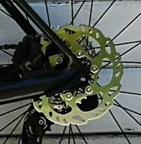

Mes disques font 2,12 mm d'épaisseur, bien loin de la limite à 1,5 mm. C'est malheureux qu'à peine usés ils soient déjà voilés.
Des marques à conseiller ?
Ou alors une simple montée en gamme chez Shimano évitera ce problème à l'avenir ?
Si tu changes tes disques à chaque fois qu'ils sont voilés t'as pas fini :o
Juste comme ça avec mes petits doigts et mon apeuprèmètre ?
Donc quand tu fais tourner ta roue, que tu te trouves en face, tu vois le disque qui oscille légèrement de gauche à droite, c'est ça ?
tu utilises l'étrier comme repère.
Tu vois si ca touche d'un coté ou de l'autre.
Perso, je pose la main au point qui touche et je fait un quart de tour puis un coup d'outil  et je replace là ou ca allait pas dans l'etrier :jap:
Oui ça se voit bien, le disque s'approche et s'éloigne des plaquettes (+ vibrations au freinage).
Outil commandé :jap:

mouton à numéro
Posté le 02-12-2025 à 12:10:46  profilanswer
Sinon pour devoiler, en fonction des disques faut forcer un peu. je commence doucement quand meme. et pour eviter de tordre la piste de freinage, je choppe toujours un bras du disque en plus, pas juste la piste
ras

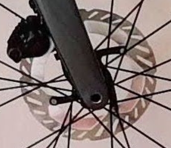

https://rehost.diberie.com/Picture/Get/f/450838
Mes disques Ice tech ressemblent à ça :
https://rehost.diberie.com/Picture/Get/f/450839
Si les 1ers sont des Ice tech, ce sont des ice tech de merde. Prends ceux-là :
https://r2-bike.com/SHIMANO-Ultegra [...] ech-FREEZA
