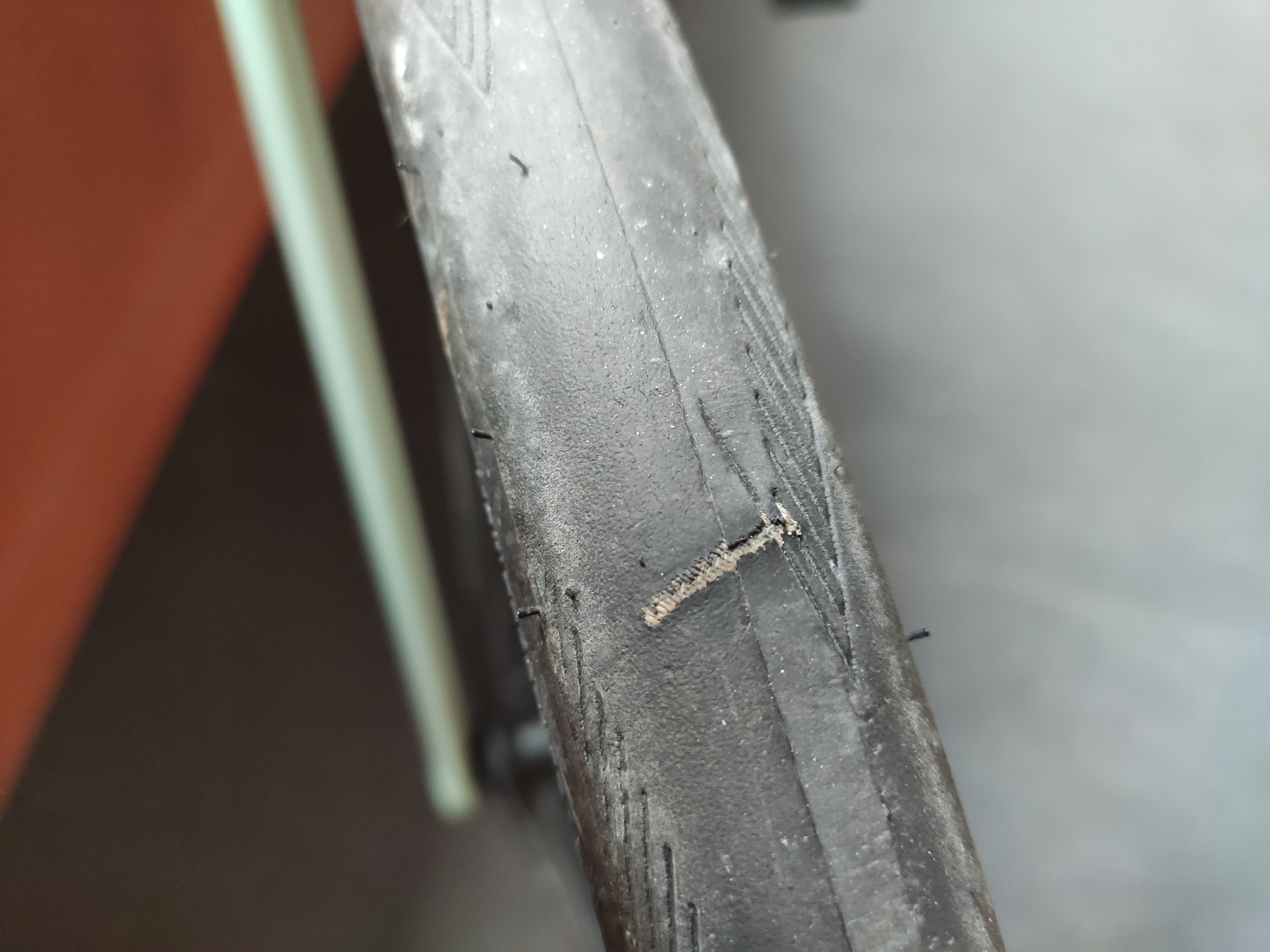

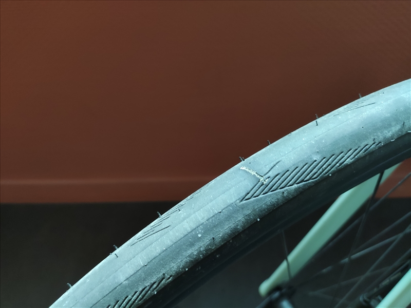

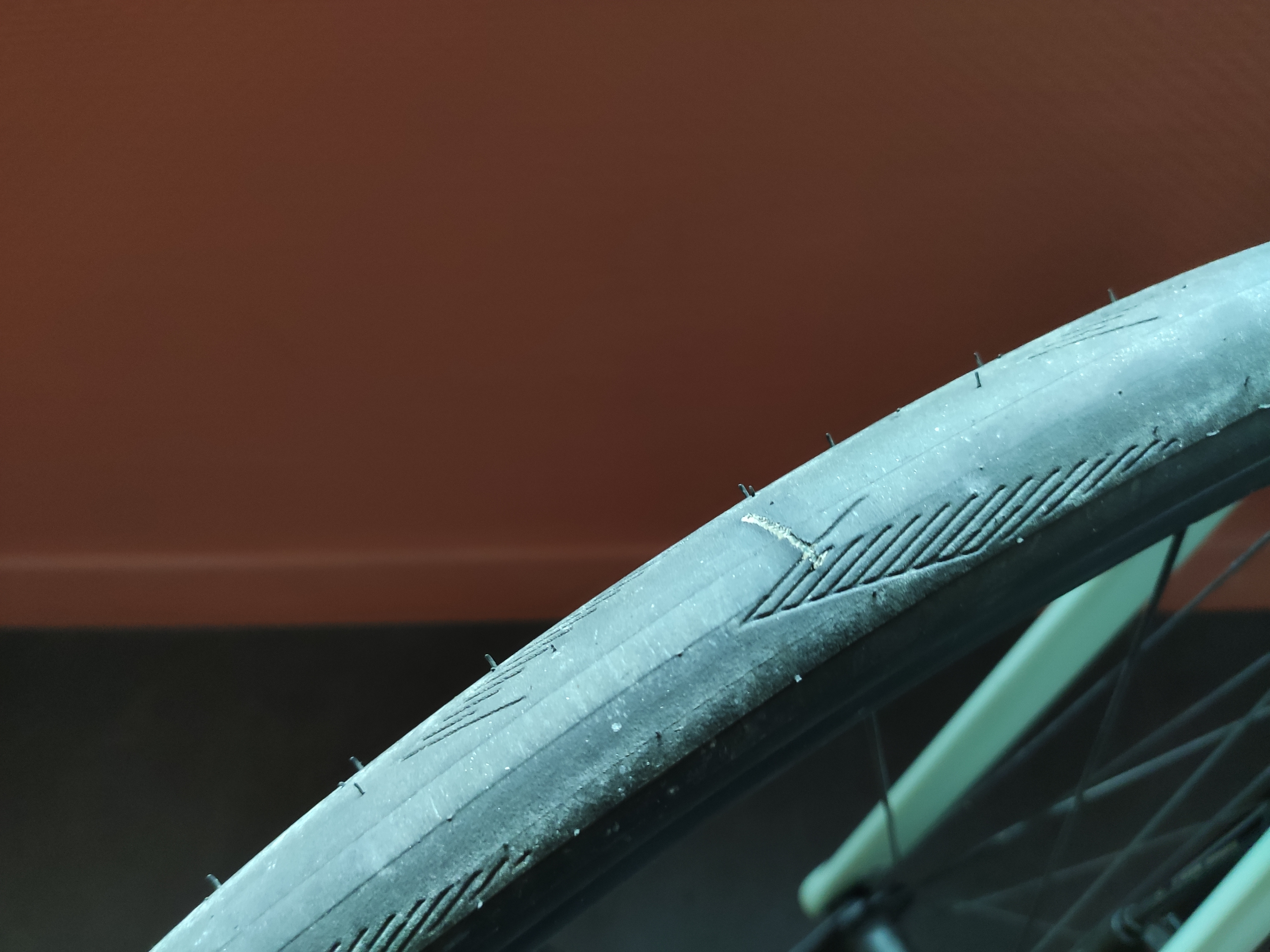

https://rehost.diberie.com/Picture/Get/r/450590
https://rehost.diberie.com/Picture/Get/r/450591
Craignos, de rouler avec une entaille comme ça ?
Elle ne paraît pas profonde, mais j'ai quand même l'impression qu'on voit un peu les fils de la trame.

Poubelle ou nouvelles roues voir nouveau vélo.

T'es à la toile, poubelle.
Combien de km ?

C'est quand même bien "déchiré".
Perso, selon le type de sortie je tenterai de la garder en l'inspectant à chaque fin de sortie.
Par contre, jamais je ne tente de longue descente avec.

poubelle ou switch à l'arrière si t'as pas les sous pour un nouveau pneu.

y a encore la rainure au milieu de bande de roulement mais on voit quand même la trame du pneu?  :??:    Schwalbe est devenu radin niveau caoutchouc pour leur gamme de pneu One.  :o
c'est dommage mais moi, je commencerai à chercher un remplaçant.

À peine 2500 :/

Je suis pas du genre à jeter un pneu si il est sauvable avec rustine par l'intérieur, par exemple. Là ça semble franchement bien entaillé, le pneu a une belle faiblesse sur cette zone.
Les pneus et les freins j'évite de déconner et de donner des conseils pas trop sérieux.  :D

C'est des one ça non ? j'ai pas un super souvenir de la durabilité. Si le reste du pneu est encore bon (t'as un temoin d'usure dessus?), rustine à l'interieur, et roulez
ras

Bon je vais en profiter pour y coller un GP 4 saisons, ça peut pas faire de mal d'avoir du grip à l'avant en cette saison.

C'est le pneu avant :o

Oui ce sont des One.
Pas vu de témoin d'usure quant à présent, juste cette entaille qui montre qu'il ne reste plus beaucoup de gomme :o

si c'est à l'arrière c'est pas gravissime... en principe y'a encore une belle épaisseur de toile sous la gomme, tu surveilles et tu l'emmènes comme ça jusqu'à usure totale (à l'entraînement j'ai déjà poussé le bouchon un peu plus loin).
au pire tu peux mettre une rustine interne pour consolider : ça fera le job quelques centaines de km.
j'ai déjà fait pire sur des pneus d'entraînement à "mi vie" :whistle: mais ça n'engage que moi (et j'évitais les trucs douteux en compétition, quand même ^^)
