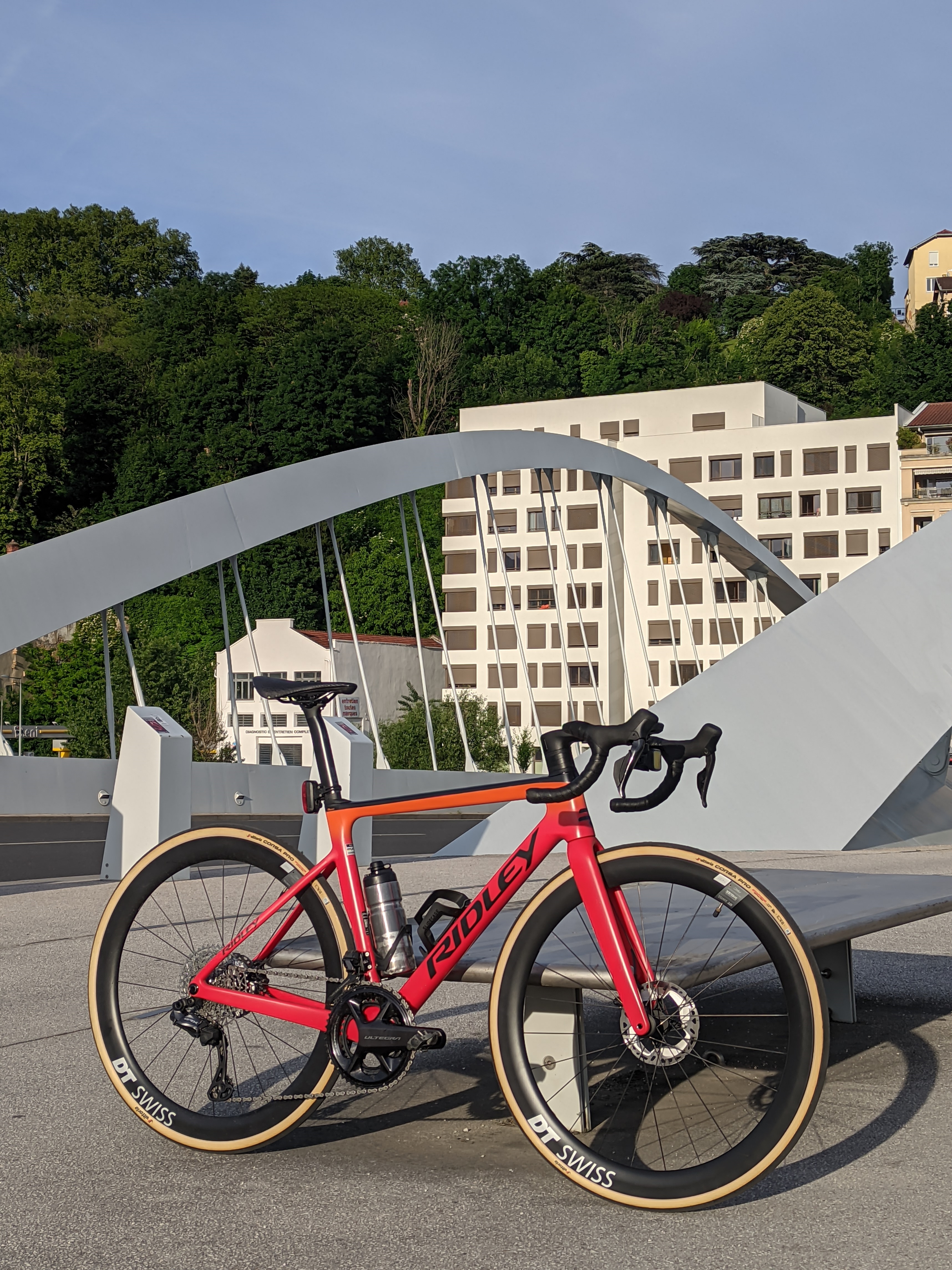

fneuf a écrit :
J'essaye d'appliquer aux pelotons la même stratégie que Dame Nature : "couleur vive = écarte toi, ça va piquer"  [:vince_astuce]
Et +5w :o
En vrai, c'est le plus orange que j'ai trouvé [:bluelou:1]
https://rehost.diberie.com/Picture/Get/r/395901
Très beau vélo :love:
