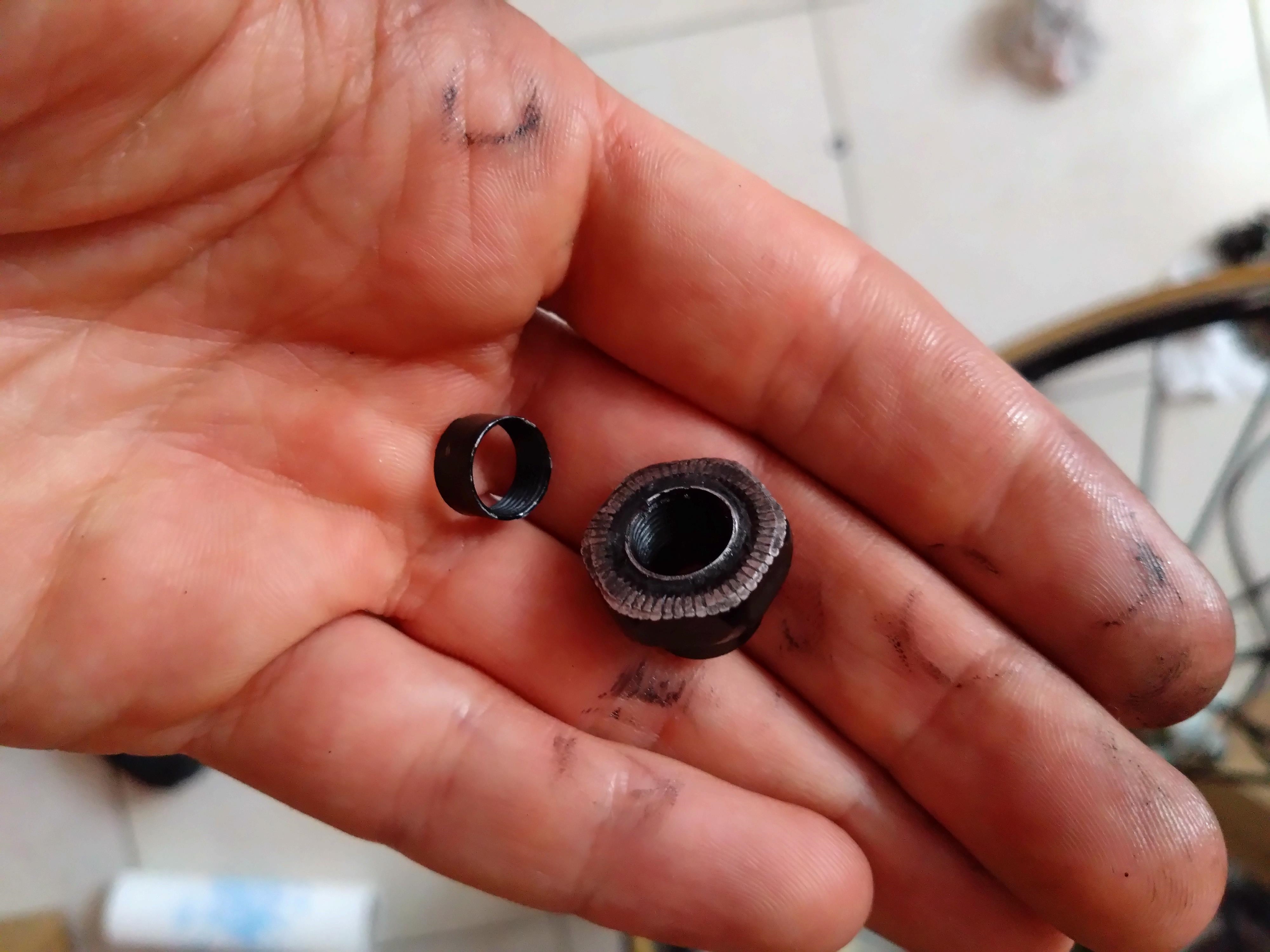

Bon j'ai démonté, le contre-écrou (à droite : https://technicalmanual.mavic.com/t [...] 1-REAR.jpg ) est en 2 pièces au lieu d'une seule :o
https://rehost.diberie.com/Picture/Get/t/179702
je sais pas quel est le mieux entre remonter juste le contre-écrou ou visser la première partie avant, en attendant de changer
