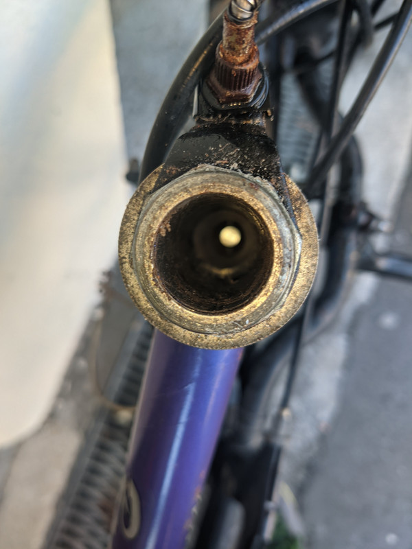

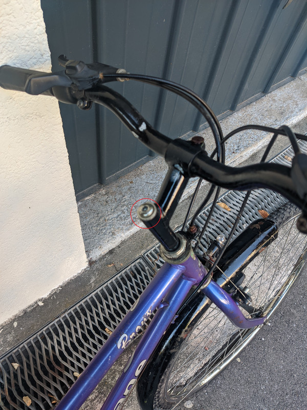

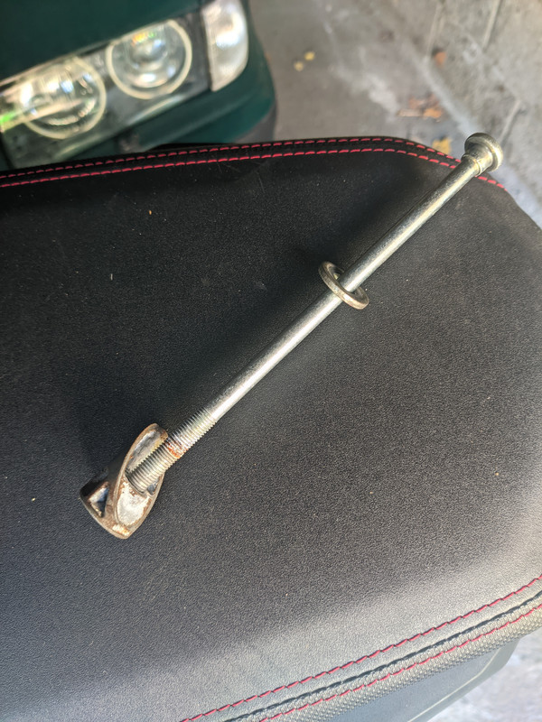

Bonjour à tous,
J'ai récupéré un très vieux vélo "Gitane", pour le mettre dans ma voiture j'ai du dévisser le pas de vis en étoile pour laisser du jeu au guidon.
https://i.postimg.cc/tJg7CtjV/1.jpg
En le revissant, le guidon ne tient plus vraiment.
J'ai donc démonté complètement pour voir si une pièce était tombée mais apparemment non :
https://i.postimg.cc/qMVMFTt3/PXL-20220616-124310588-MP.jpg
La potence semble bien complète ? (Je ne m'y connais pas en mécanique vélo).
J'ai regardé au fond de la fourche mais il me semble que rien ne manque ou rien n'est tombé :
https://i.postimg.cc/d3nHGFpx/PXL-20220616-124328991.jpg
Avez vous une idée pourquoi le guidon ne tient plus ?
Merci à vous !

Il manque une pièce, un autre cylindre tronqué.

Yun a écrit :
Bonjour à tous,
Merci à vous !
Rappel
delantera a écrit :
spoiler pour vos merdes lô :o
Ta vis tourne pas dans le vide ?
Si oui faut surement prépositionner la rondelle dans le plongeur
et visser un peu le plongeur vers la rondelle
pour que les deux soit déjà solidaires
avant d'enfiler la potence dans le tube.
Ensuite en vissant, le plongeur va monter encore plus
en s'arcboutant de plus en plus dans le tube à cause de la rondelle
et coincer la potence dans le tube.
Mais faut initier le truc avant d'enfiler la potence dans le tube.
n°66156268
dead balla​dur
Posté le 17-06-2022 à 19:24:09  profilanswer
je voyais la rondelle comme jouant ce role
[:professeur raoult:1]
n°66156348
Yun
Posté le 17-06-2022 à 19:37:57  profilanswer
Merci pour vos réponses.
Désolé je voulais pas vous irriter les yeux :o

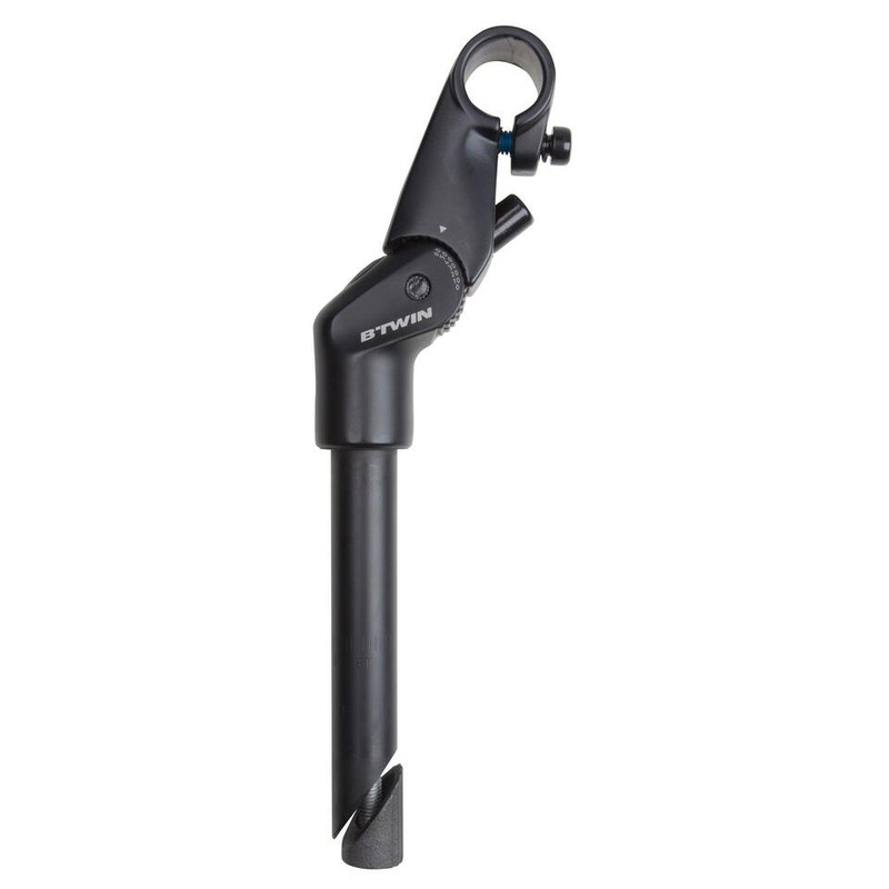

Pour moi, il ne manque pas de pièce ? Quand je vois un modèle vendu sur D4, pour moi c'est pareil non  :??:
https://i.postimg.cc/jqyYMftK/potence-1-plongeur-ajustable.jpg
Non la vis tourne pas dans le vide, j'arrive bien à la serrer à fond malgré que la roue/guidon a du jeu.
Message édité par Yun le 17-06-2022 à 19:39:13

OK, il manque la potence, j'avais pas compris qu'il n'y avait que des parties mobiles  :whistle:
