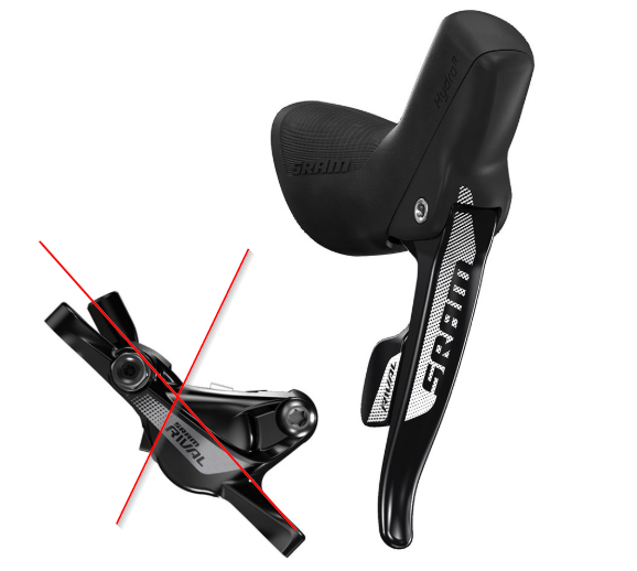

Je cherche un levier Sram Rival 1 ou 22 Hydraulique droit ( 11v ) mais sans l'etrier .... impossible à trouver ?
https://i.postimg.cc/ZKm9tFMz/2019-10-23-10-19-58-Levier-Gauche-Frein-Avant-Hydraulique-Sram-R.png
Quelqu'un pourrait m 'aider ?
