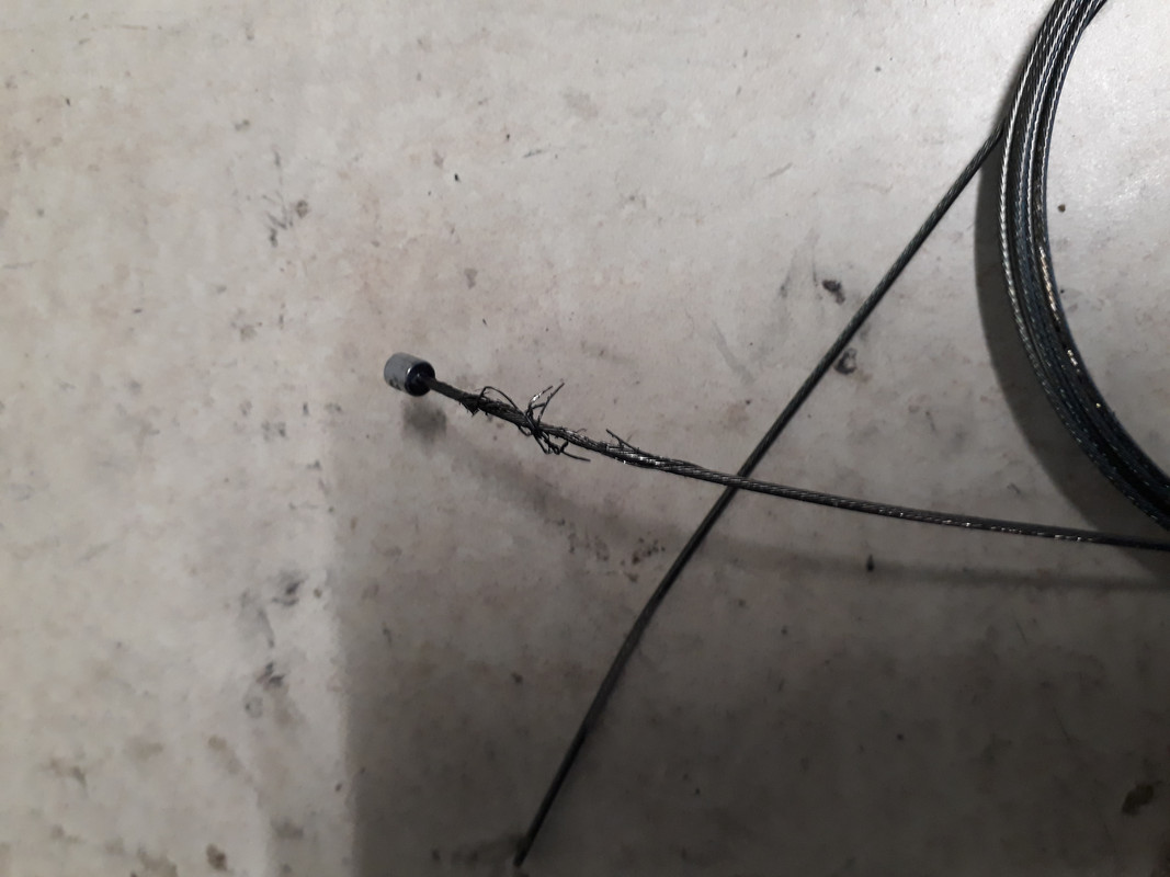

Gloups, cintre alu on dirait... chaque saison j'inspecte le bazar de près quand je change câblerie + guidoline, mais je me demande s'il y a des signes avant-coureurs de rupture :/
D'ailleurs en parlant de câblerie... voilà l'état de mon câble de dérailleur arrière, côté poignée après une saison complète (un peu moins de 15000 km sur ce vélo) :
https://i.postimg.cc/tgvpG9zx/20190325-174143.jpg
J'imagine pas le bordel si la tête avait pété dans la poignée :sweat:

salut j'aurai besoin d'un tuyau. J'ai passé mes jantes et pneus 100% tubeless ready en full tubeless en allant acheter 2 valves Hutchinson. Sur beaucoup de tutos YT ils montrent qu'il faut mettre un joint torique entre la partie externe de la jante et la rondelle:
https://reho.st/self/613edfe10496a99687723e65d6f778c30b1826cb.jpg
Moi c'était vendu sans le joint. Est ce qu'il y en a 100% besoin pour que ça ne fuie pas? Parce que pour le moment sans aucun préventif (j'en mettrai demain) ça se dégonfle doucement....
