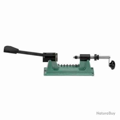

dites les rechargeurs, je jaugeait (premiere fois) une cartouche dummy dans mon K31
donc j'ai inséré une baguette de bois neuve de 6mm dans mon canon , culasse fermée et verrouillée, un coup de feutre a ras de sortie du canon
j'insere une cartouche dummy , je verouille la culasse, 2nd marquage
je mesure la différence entre les 2 , 74.95mm
je sors la cartouche et je mesure , 76.70mm
wtf la cartouche est plus longue de 1.75mm que le delta chambre vide/chambre chargée
je sais que c'est le soir etc mais y'a un truc que j'ai loupé ?
n°67038830
Lt Anderso​n
Stalker toujours
Posté le 18-10-2022 à 21:05:22  profilanswer
Certains étuis longs de type "bouteille" ont tendance à s'allonger après un tir, surtout avec des munitions puissantes.
Il faut un raccourcisseur de douilles :
https://one.nbstatic.fr/uploaded/20220325/9003467/thumbs/400f_00001_Raccourcisseur-de-douilles-universel-RCBS-Trim-Pro-2.jpg
Message édité par Lt Anderson le 18-10-2022 à 21:11:11
