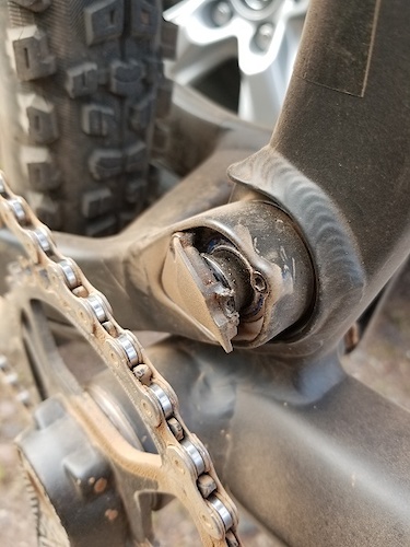

L'axe de suspension au niveau du pédalier de mon spectral qui commence à se faire la malle à la fin de la ballade  :sweat:
Je trouvais qu'il y avait des bruits étranges, mais comme un claquement de chaine, regardé, rien vu.
Puis à un feu pas loin de chez moi un énorme saut de chaine et de suspension. Je retrouve l'axe 1cm en dehors de son logement. Un peu plus je séparais le vélo en 2, en tuant au mieux et au minimum le plateau, mais sans doute aussi quelques autres pièces, et de potentiels petits bobos vu que roulait très lentement sur le retour de toute façon
[:bakk38]
Ça m'aura appris à vérifier le serrage de tous les roulements de temps en temps  :o

Fous-y du frein-filet en remontant l'axe :d

C'est qu'elle année ?
Il y a eu pas mal de soucis à une période avec le capot du pivot qui se barrait.
https://ep1.pinkbike.org/p3pb19105563/p3pb19105563.jpg

Malin la chaîne en sable pour mieux se camoufler dans le désert [:ajeell:4]

un 2023, il a quelques mois  :lol:
Mais absolument rien de si sévère, c'est pas de la casse, vraiment juste desserré et sorti intact avec les vibrations, comme si on le démontait. Je sais que je n'avais pas vérifié cet axe après le premier montage, belle erreur. Mais je m'en sors bien.
Il faudra quand même que je regarde la gueule des roulements
