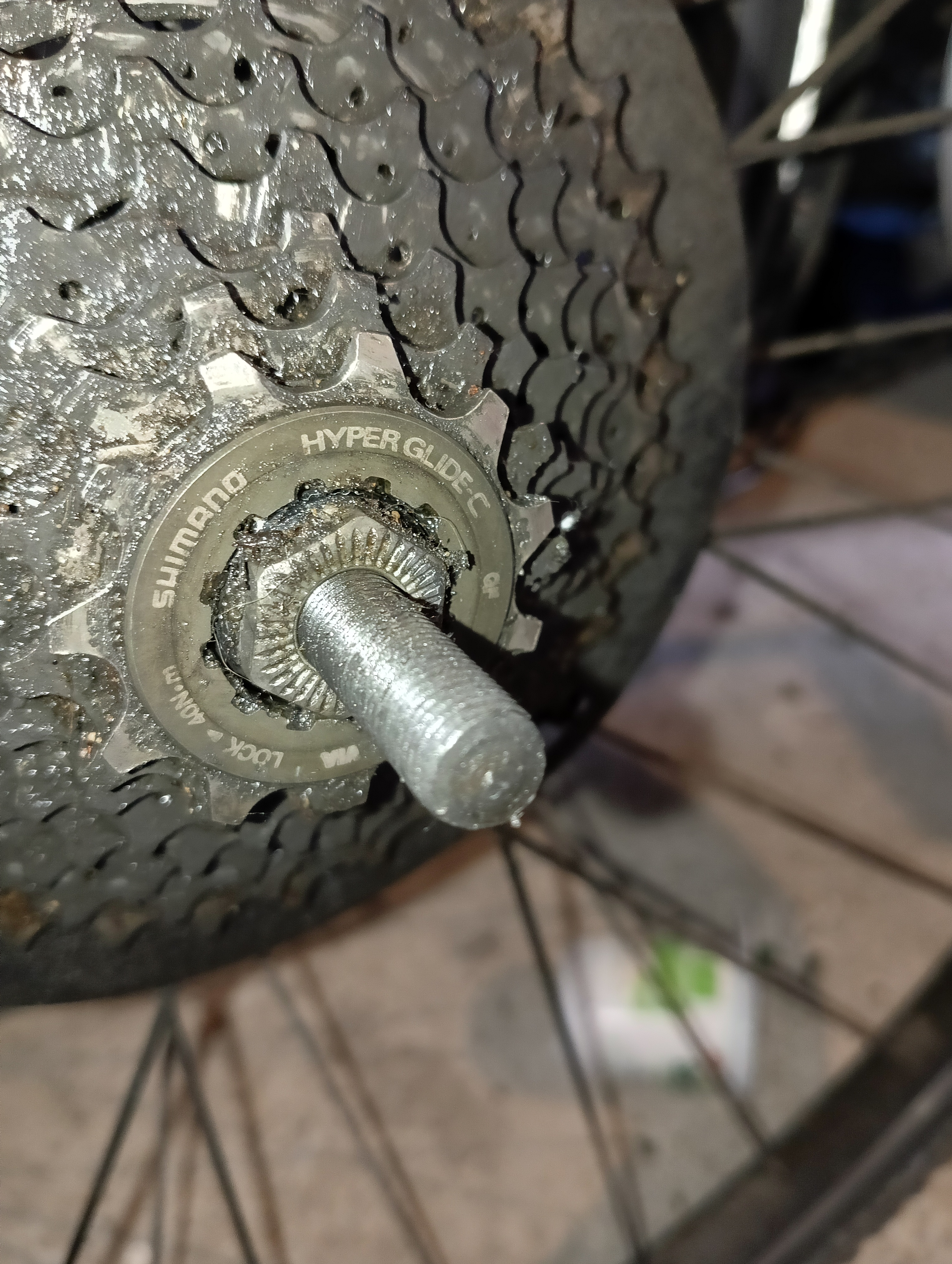

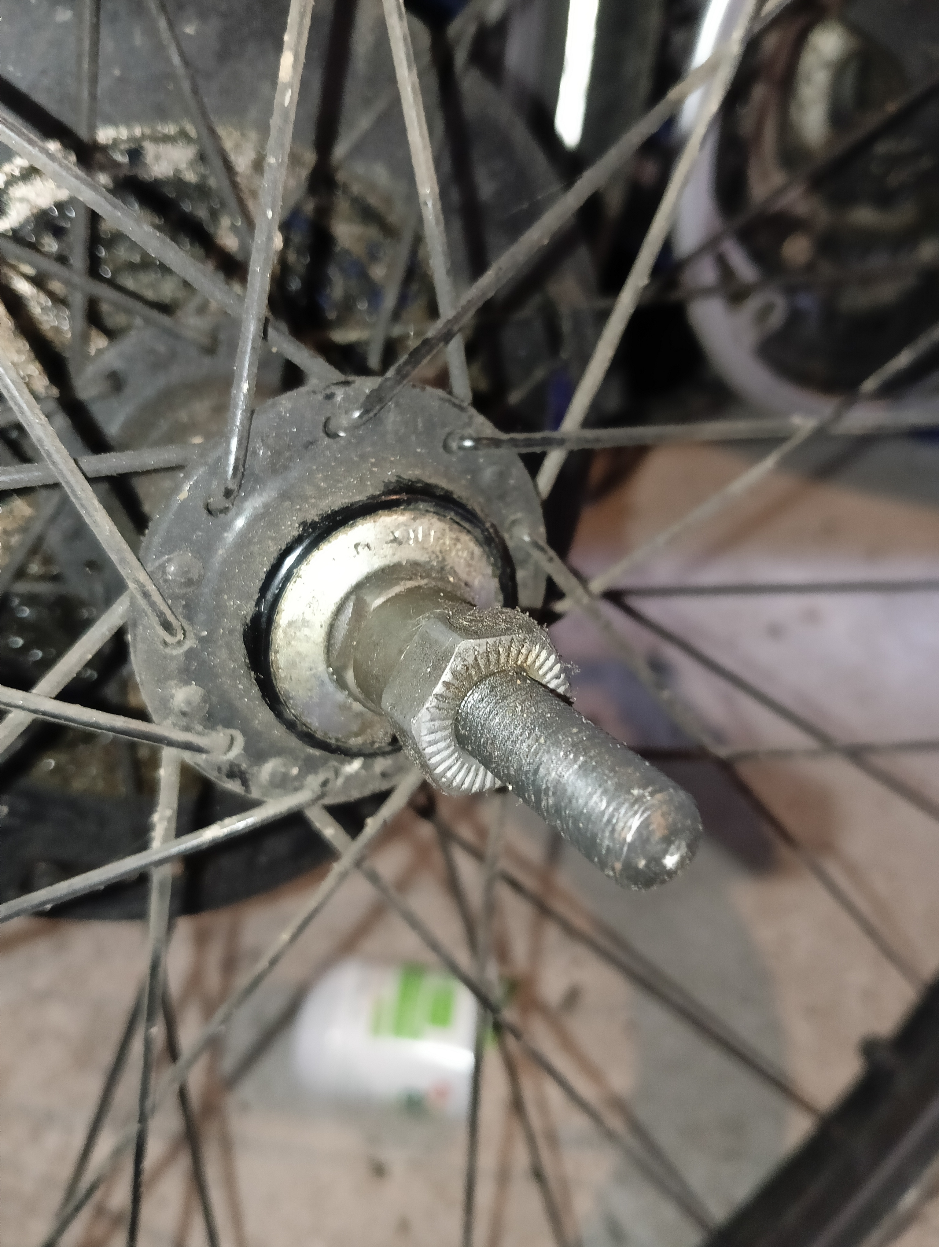

Je viens de me rendre compte que j'ai un rayon qui s'était "décroché" sur ma roue arrière.
J'ai encore le rayon, et le petit bitoniau sur la roue aussi.
Ca se raccroche d'une certaine manière ?

Posté le 15-04-2024 à 10:14:43  profilanswer
En vissant.

Attention, si un rayon s'est dévissé, c'est qu'il faut reprendre en tension toute la roue.
Le rayon est courbé au niveau du moyeu, c'est en général là qu'il casse.
Il est vissé au niveau de la jante.
Vérifie qu'il n'es pas cassé, 99,9 % de chance qu'il le soit. Un rayon ne se détache pas.
Il faudra probablement le remplacer. Ne le jette pas il te permettra de déterminer la longueur du rayon de remplacement.
Tu peux le dévisser à la main s'il risque d'entraver la roue en mouvement.
La roue n'est pas voilée ? [:el burro travo:2]
[edith : par contre roue arrière, il va falloir démonter la roue libre pour remplacer le rayon. ]
Message édité par Bclinton le 15-04-2024 à 10:24:57

Hello, j'ai une petite question de noob :
J'ai un hoprider 500 avec un axe de roue AR sans attache rapide.
https://product-cdn-frz.alltricks.com/hd/726/579726/1579726/2948533
J'aimerais acquérir une remorque Thule chariot qui est fournie avec un axe de ce type :
https://www.baby-lux.com/media/catalog/product/cache/45f4f755edda6da9b7e5efa8a966a136/t/h/thule-axle-mount-ezhitch_THU00135_0_1.jpg
J'ai un doute sur le fait que ce soit adaptable, avez-vous un avis ?
Ma roue AR ressemble à ça :
https://rehost.diberie.com/Picture/Get/t/269180
https://rehost.diberie.com/Picture/Get/t/269181
Merci bien :jap:

L'axe de ton moyeu est plein.
Il faudrait le remplacer par un axe creux pour que le serrage rapide puisse passer dedans.
Je ne sais pas si cette modification est de bon aloi. Sur HFR on va te dire de changer de vélo. :o
Potentiellement un truc comme ça :
https://www.xxcycle.fr/7532-axe-cre [...] apide.html
Bien entendu il faudra être très précis sur la longueur de l'axe.
Cela va nécessiter de déposer les roulements : cônes et billes à récupérer, nettoyer, graisser et remonter en réglant le jeu (il faut des clés à cônes).
edit : mais sinon on dirait bien que la partie pour fixer la remorque peut se désolidariser du serrage rapide, et donc tu doit pouvoir l'utiliser sur ton axe plein.
=> page 2 de ce pdf
https://www.cyclo-randonnee.fr/pdf/ [...] hariot.pdf
Message édité par Bclinton le 15-04-2024 à 15:51:09

Je suis un gros noob, cela fait sens. J'ai un peu dévissé, et découvert que les billes des roulements se cachent derrière les capuchons :o
Il faudra donc prévoir de quoi remonter les roulements correctement, c'est un peu relou :o
Je suppose qu'il faudrait que je vérifie le diamètre/longueur pour commander un axe creux identique.
S'il n'y a pas de solution, c'est qu'il n'y a pas de problème. / Mon feedback

Je crois bien que tu peux simplement enfiler l'attache sur ton axe.
Par contre c'est pas sûr que le diamètre soit aussi grand que celui de ton axe. [:gas:3]

En effet, tu dois avoir raison, cela m'arrange car les "adaptateurs" thule coutent 70€  [:milf and duck lover:4]
Probable qu'un coup de mèche pour mettre au bon diamètre et zou.
Bon, je pense que je vais pas couper à l'entretien des roulements, j’ai cru sentir des points durs :o

Pas besoin de percer.
La fixation thule est déjà au diamètre d'un axe plein en 10mm
Roule Raoul !

Posté le 15-04-2024 à 16:45:46  profilanswer
Je viens de mesurer, le mien fait 93mm, c'est parfait donc, merci !
