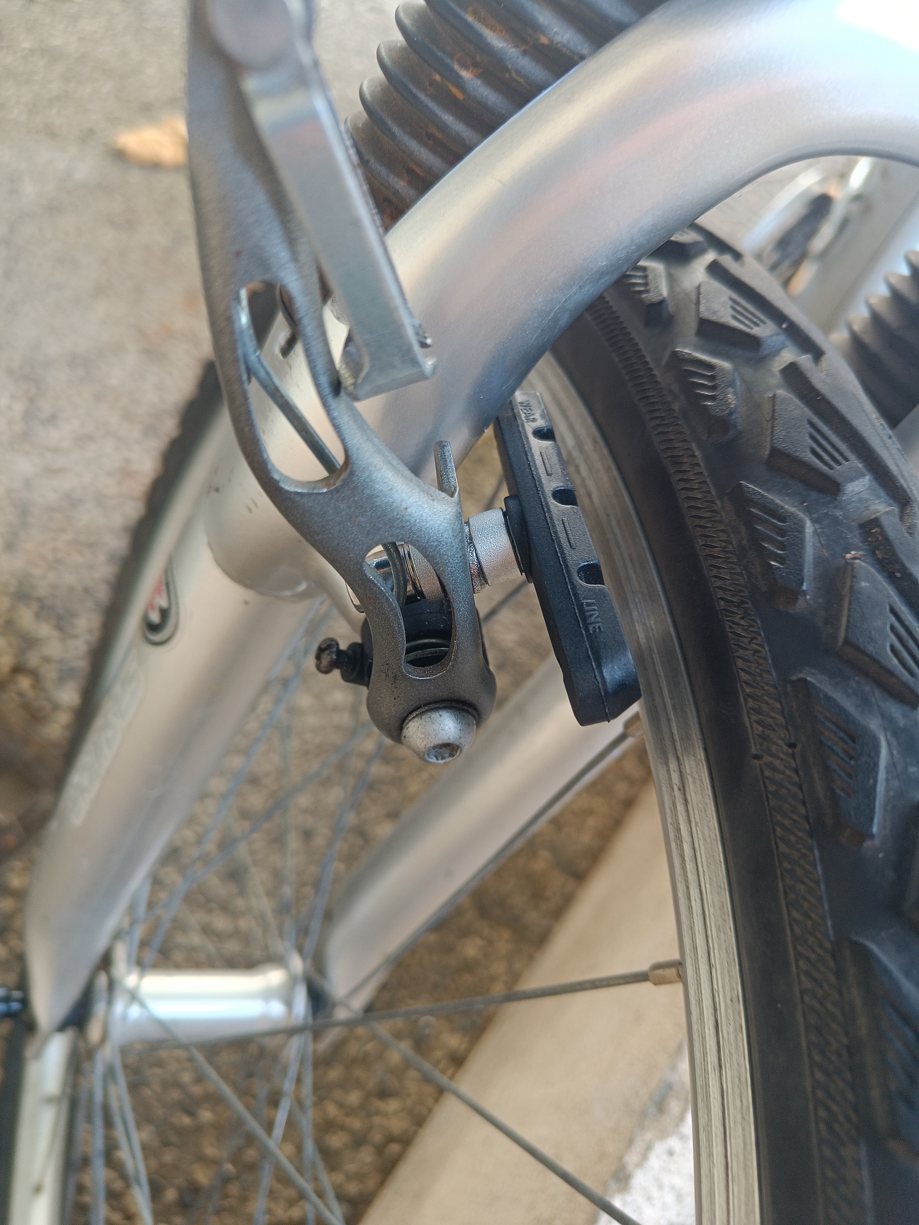

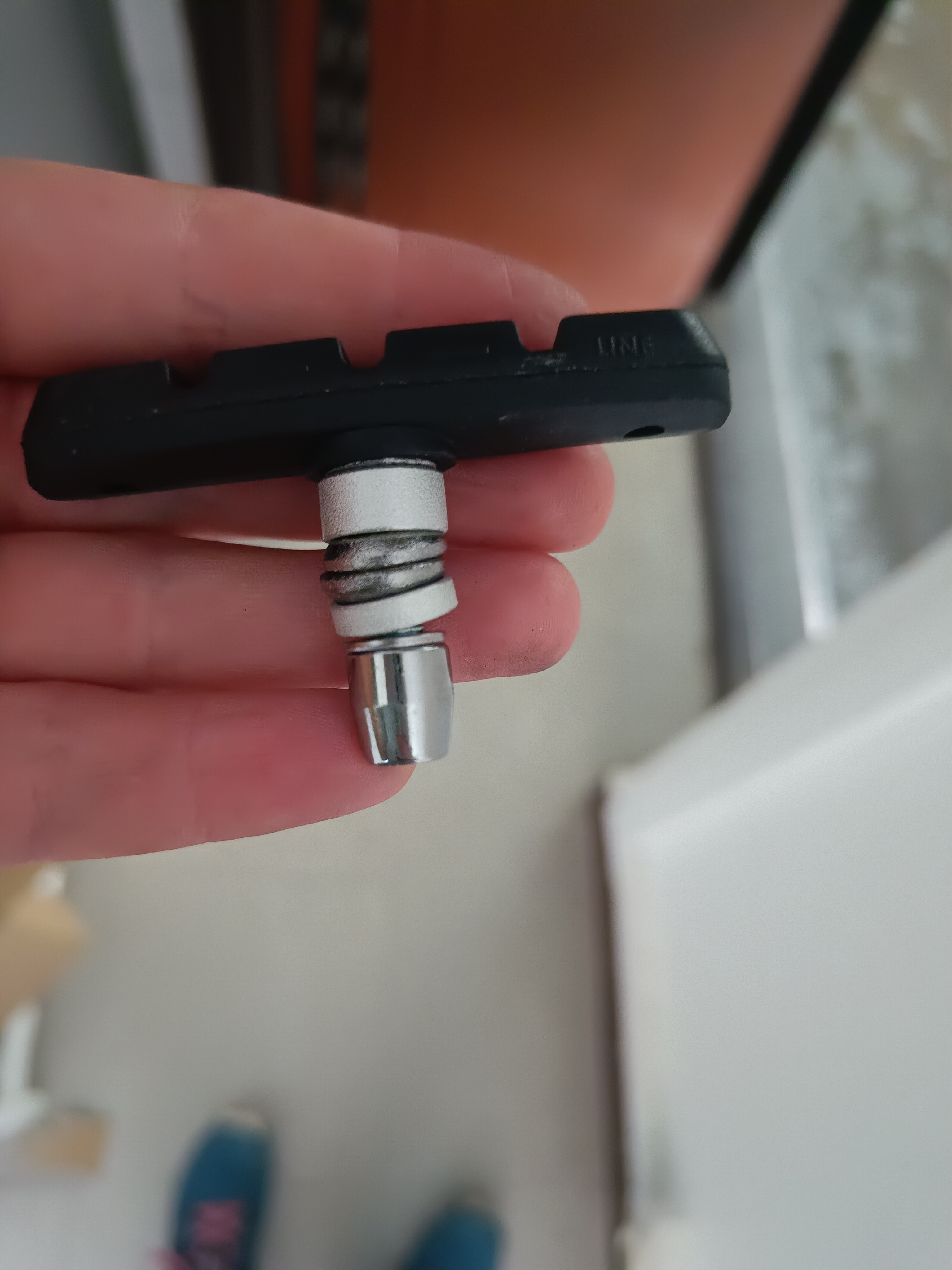

lilidurhone a écrit :
https://rehost.diberie.com/Picture/Get/r/95448
https://rehost.diberie.com/Picture/Get/r/95449
Je me demande où se situe le problème ?
Parce que bon ça frotte donc la roue tourne mais ça frotte
Et si je ne serre pas correctement les patins se barrent
Sur ta photo il n'y a pas de jeu entre les patins et la jante, normal que ça frotte.
Dé-serre le câble qui vient depuis la gaine avec une clé 6 pans, puis au niveau de la pognée, re-serre la vis, puis il faut re-serrer le câble avec la clé 6 pans de manière à ce qu'il y ait environ 1-2 mm de jeu entre les patins et la jante.
Ou comme ça, ça fonctionne aussi. :jap: :
https://www.youtube.com/watch?v=TmFSwMyR3Hs
edit: Ah oui + les rondelles, pas vues sur la photo, y'a eu embrouille lors de l'assemblage. Faut les remettre dans l'ordre. :jap:
Message édité par milfeuilles le 26-10-2022 à 13:07:13

https://rehost.diberie.com/Picture/Get/r/95481
Le patin de frein à sa sortie du paquet
https://rehost.diberie.com/Picture/Get/r/95482
n°67091261

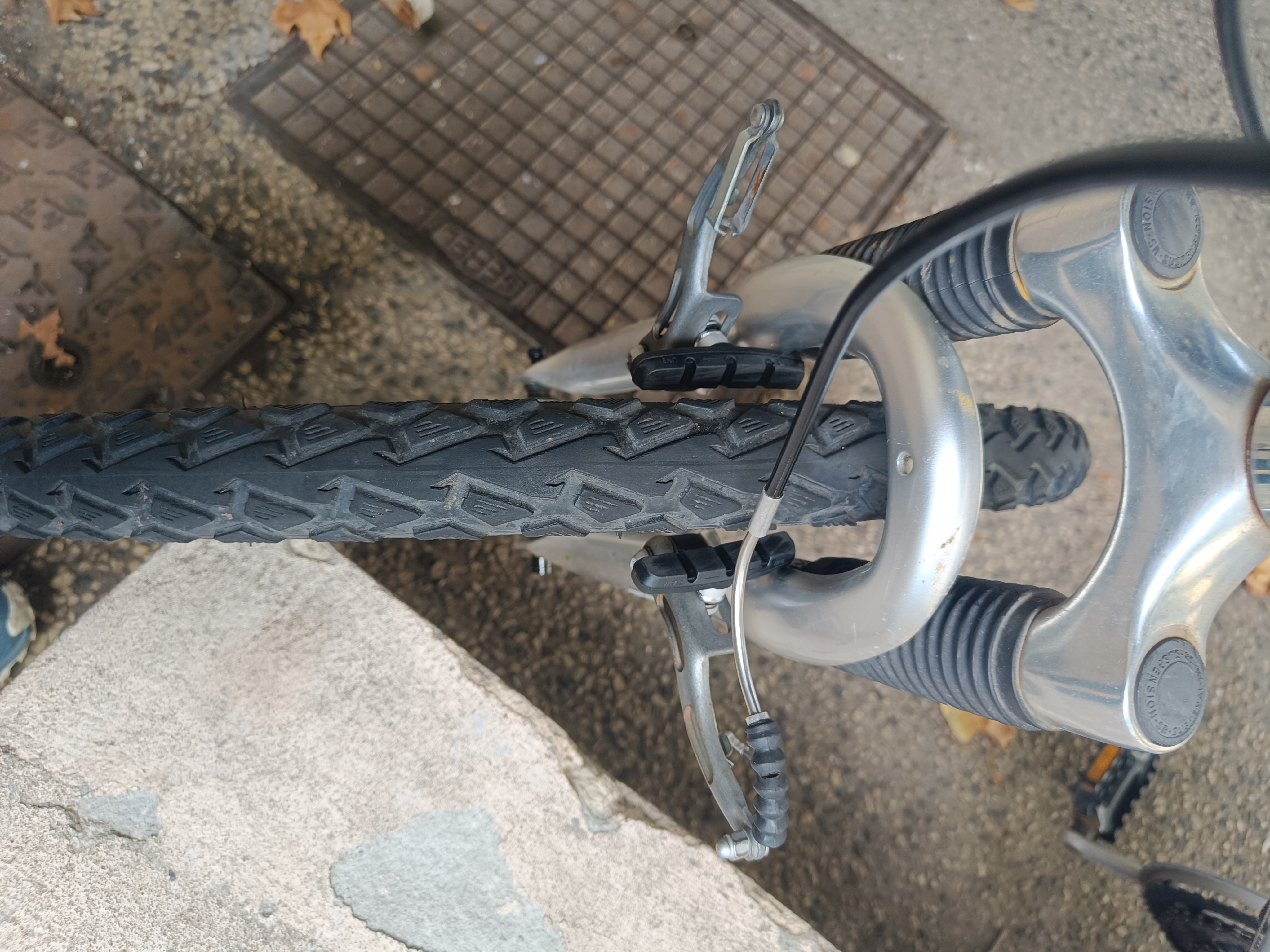

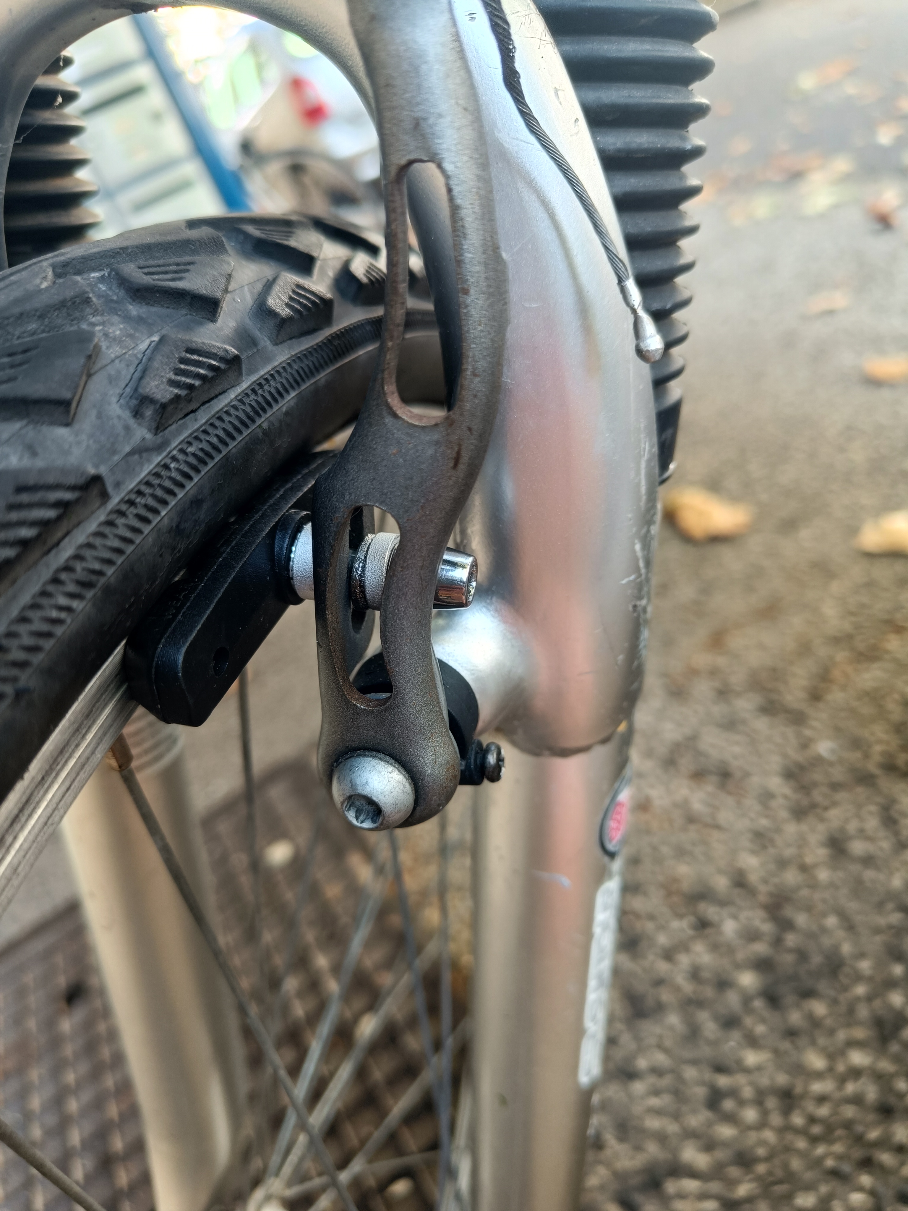

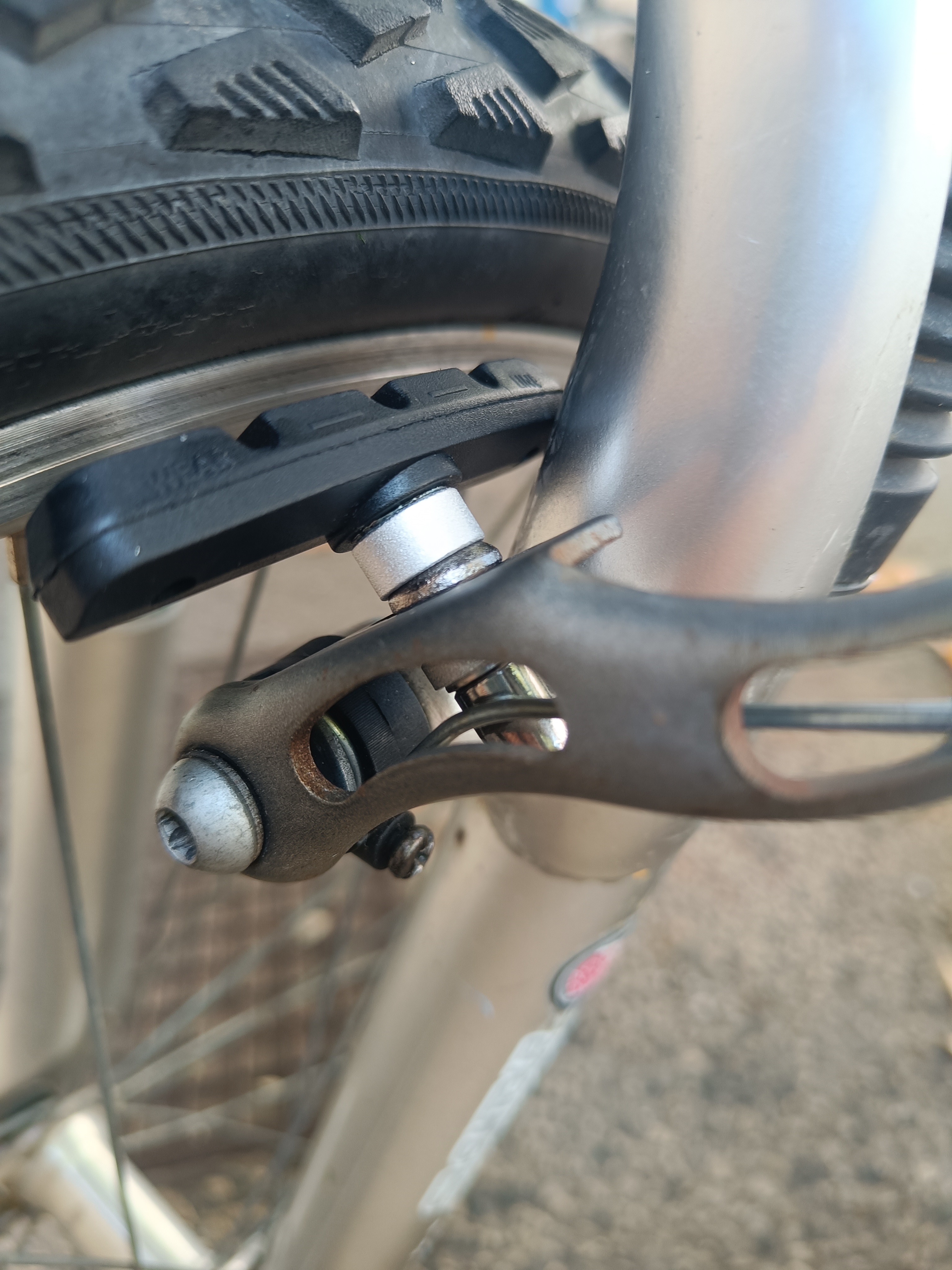

lilidurhon​e
Posté le 26-10-2022 à 13:57:58  profilanswer
Bon j'ai réussi à remonter correctement les patins
Seul hic impossible de remettre le câble là où il était décroché
Du coup je fais comment là
https://rehost.diberie.com/Picture/Get/r/95489
https://rehost.diberie.com/Picture/Get/r/95490
https://rehost.diberie.com/Picture/Get/r/95491
Donc impossible de rattacher le câble de frein
PS les patins sont bien montés et desserré  :(

vinzomatik
What goes up must come down
Posté le 26-10-2022 à 14:08:46  profilanswer
mais donne du lest.
pourquoi faudrait il impérativement que le câble soit à la même postion alors que ce ne sont pas les mêmes patins ?
déserre le point d'ancrage du câble d'un petit centimètre et refixe le système. je ne comprends pas ce qui te bloque.
This could turn Hare Krishna into a bad boy - Puffin da herb
J'abandonne
Regarde la vidéo que je t'ai indiquée, ça explique tout. [:spamafote]
J'abandonne
Paragraphe 2 de la doc de Shimano, page 101 [:cosmoschtroumpf].
n°67091576
