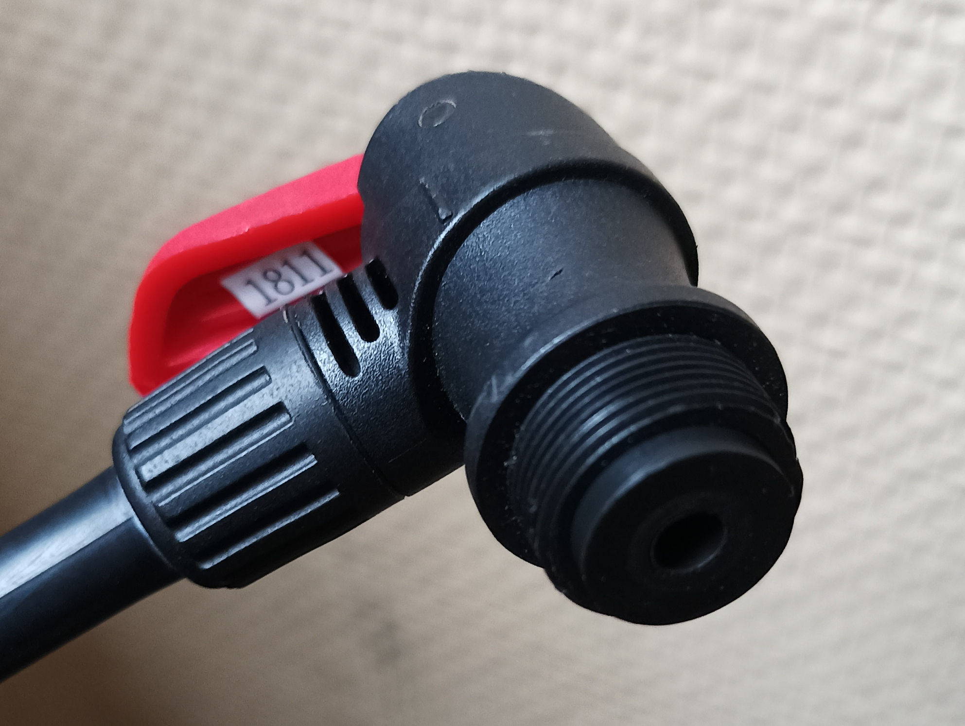

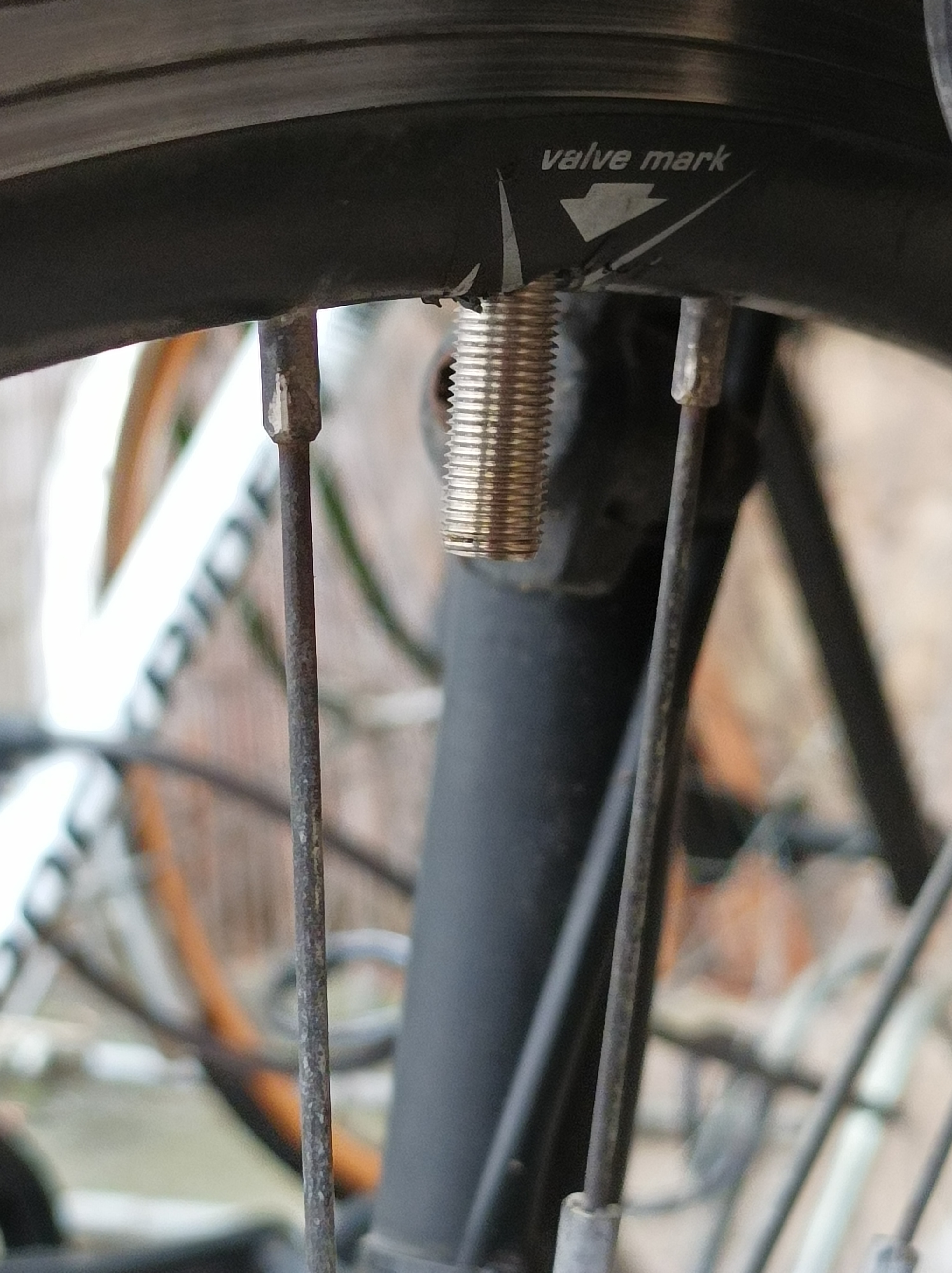

n°64954190
Kourtrajme
Posté le 16-01-2022 à 12:09:10  profilanswer
Bonjour,
Est possible de gonfler ce pneu, avec cette pompe et si oui avec quel adaptateur ?
https://zupimages.net/up/22/02/wtbg.jpg
https://zupimages.net/up/22/02/co2s.jpg
Message édité par Kourtrajme le 16-01-2022 à 12:10:36

benbigboss
Posté le 16-01-2022 à 12:11:20  profilanswer
Kourtrajme a écrit :
Bonjour,
Est possible de gonfler ces pneus avec cette pompe et si oui avec quel adaptateur ?
Normalement tu peux dévisser l'embout et retourner ce qu'il y a à l'intérieur pour obtenir la bonne valve. :)
Message édité par benbigboss le 16-01-2022 à 12:11:43
n°64954215
gunsman
La bonne affaire...
Posté le 16-01-2022 à 12:11:59  profilanswer
Oui faut un petit adaptateur. Tu peux en récupérer un sur les bombes anti crevaison sinon ça se vend à D4.
Peux tu réduire la taille de tes photos ?

in soviet ...
Posté le 16-01-2022 à 12:14:57  profilanswer
C'est une valve dunlop non ?
Si oui ça se gonfle avec un embout presta.
n°64954432
SunnyD
forceur vélocipédique
Posté le 16-01-2022 à 12:43:22  profilanswer
Non c'est une schradder filetée.
Il faut retourner les 2 pièce en plastique et en caoutchouc à l'intérieur de la pompe.
Roule Raoul !
n°64954441
ll0zz
Death to the fatherland!
Posté le 16-01-2022 à 12:44:40  profilanswer
Non, c'est de ka valve auto, il faut retourner l'adaptateur à l'intérieur de la tête de la pompe.

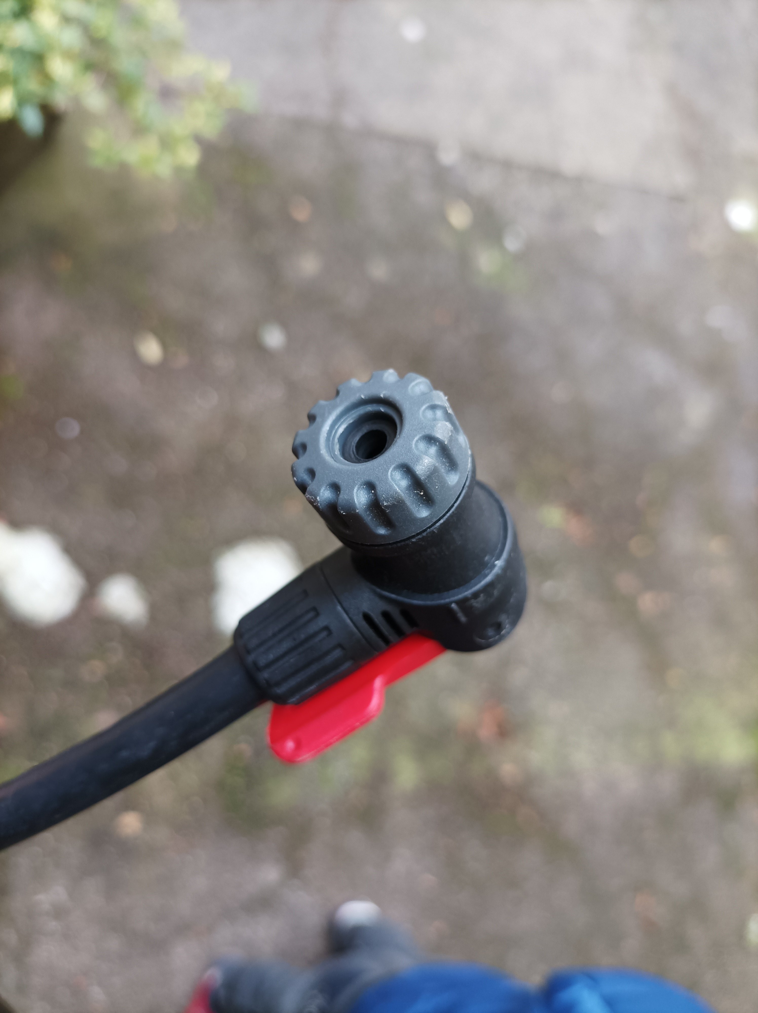

Kourtrajme
Posté le 16-01-2022 à 13:52:45  profilanswer
Merci pour vos réponses, par contre quand j'enlève l'embout gris plastique, je n'ai pas d'autres possibilités :/ :
https://zupimages.net/up/22/02/s5q5.jpg
Et désolé pour la taille des précédentes photos, mais j'ai recadré celle-ci  :)
Message édité par Kourtrajme le 16-01-2022 à 13:54:02
Westside
n°64954969
ll0zz
Posté le 16-01-2022 à 14:00:36  profilanswer
Le cyclindre noir s'enlève et se retourne.
