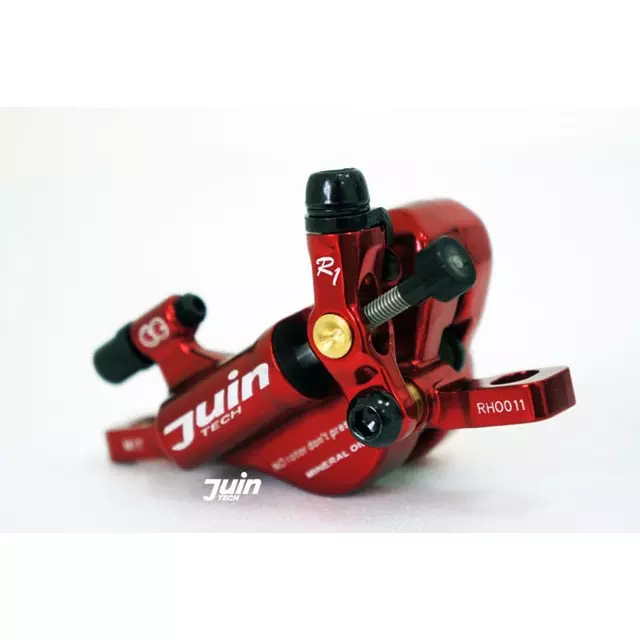

Foxus666 a écrit :
vous parlez de cet endroit ?
http://image.noelshack.com/fichier [...] -recto.jpg
hélas non, c'est plein, aucun pas de vis à cet endroit ! ça se tente de visser la vis argenté en la saisissant avec une pince ?
pour la purge, ça se fait sur du semi hydraulique ?
juste au dessus de ta fleche.
Regarde les juintechs, ils ressemble sauf qu'ils int mis une vis pratique pour le reglage de l'écartement des plaquettes.
https://media.cdnws.com/_i/18871/24 [...] .jpeg.webp
flyingchair a écrit :
Oui oui, par contre aucune idée du type de liquide et de comment on la fait sur cet étrier. Je l’ai déjà fait pour un TEP hy:rd par contre.
Sur ces modèles là, je tenterais pas la purge, sur les TRP c'est prévu pour, là c'est sellé je pense :jap:
Mon 500px & flick R
Posté le 02-01-2022 à 07:48:06  profilanswer
n°64839282
Foxus666
Posté le 02-01-2022 à 13:31:39  profilanswer
Merci, il y avait bien une petite empreinte 6 pan de 1,5 ou 2mm sous cette vis, ça fonctionne bien mieux pour le moment :jap:
