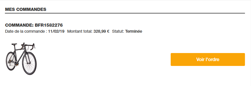

en février 2019, c'était pas le même prix
https://rehost.diberie.com/Picture/Get/f/42980
