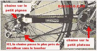

Je reviens avec mon histoire de chaine.
J'ai appelé décath et un mec va gentillement me couper la chaine nouvellement achetée à la bonne longueur [:federerlegrand:5]
Suite à mes recherches quand au réglage d'une chaine, j'ai pu constaté qu'il y avait deux méthodes pour calculer la longueur optimale. J'ai donc fait le test avec ma chaine cassée.
- 1ere méthode : mettre la chaine sur le grand plateau et grand pignon , sans la passer dans le dérailleur.
Avec cette méthode la vieille chaine fait pile le tour.
- 2ème méthode : mettre la chaine sur le petit plateau et le petit pignon et la passer dans le derailleur. La chaine doit être tendu et dépasser d'environ 1cm du dérailleur (ne doit pas le toucher), comme sur cette image :
https://encrypted-tbn0.gstatic.com/ [...] vmV8yvxOIA
Avec cette méthode par contre ce n'est pas bon du tout, la chaine est trop courte. Il doit manquer 3 ou 4 maillons (dont celui qui s'est cassé).
En tirant sur les 2 extrémités de la chaine pour qu'ils se touchent, ca tire sur le dérailleur et il n'est plus du tout en position horizontal comme sur la photo.
Quels sont les effets d'une chaine trop courte ?
Augmentation de la tension sur toute la transmission avec risque de casse, usure prématurée et passage moins fluide (voire impossible) des vitesses.

MiniOui a écrit :
si elle passe sur le grand plateau grand pignon je dirais pas qu'elle est trop courte  [:daddyfatsax:5]
C'est ce que je n'arrive pas à comprendre.
Avec la deuxieme méthode ce n'est pas bon du tout par contre.
Mais avec la méthode du grand plateau grand pignon, il me semble avoir lu qu'il fallait rajouter 2 maillons. Ceci explique peut etre cela.

C'est effectivement ce qu'il s'est passé.
Par contre je ne sais pas comment fesait le gars à qui j'ai acheté le vélo (occaz lbc). La chaine à l'air vachement vieille, il devait resté sur 1 vitesse sinon elle aurait du casser depuis un moment. Moi ca fait 3 mois que j'ai le vélo, usage occasionnel et bim déjà cassé.
n°54027683
de mémoire je fais avec au moins un recouvrement complet donc 2 maillons de + que complètement tendu en effet. Après j'ai l'impression que chacun a sa technique.

Konovalov a écrit :
Et compter les maillons de la vieille chaine puis remettre la nouvelle à la même longueur, c’est pas possible ?  :??:
Non. Les experts du topic sont formels : c'est stupide.
Ca ne me semble pas bon ça. Ca veut dire que sur une fausse manip où tu croises ta chaine grand plateau grand pignon, tu flingues ton dérailleur. Il faut un peu de mou pour que la jambe du dérailleur ne soit pas complètement tendue.
C'est pourtant la méthode recommandée des constructeurs.
https://www.sram.com/sites/default/ [...] chains.pdf (page 8).
http://si.shimano.com/pdfs/dm/DM-CN0001-06-ENG.pdf (page 9). Et là, deux méthodes selon les cas.
Message édité par Winpoks le 27-07-2018 à 15:09:51

Posté le 27-07-2018 à 15:51:13  profilanswer
Ben c'est bien ce que je disais, ils laissent du mou. Premier site: 4 "maillons" en mono plateau, 2 "maillons" en double ou triple plateaux.
