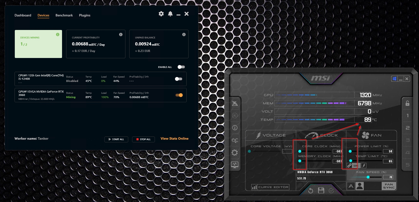

Posté le 22-05-2023 à 07:29:22  profilanswer
On est d'accord, cette carte a un problème de surchauffe non?
https://rehost.diberie.com/Picture/Get/f/177120
Tout au strict minimum et des temps élevées en charge. :/

Posté le 22-05-2023 à 16:40:21  profilanswer
Ce qui est bizarre c'est que le ventilo ne tourne pas plus vite avec un GPU à 89°C. Normalement il devrait monter à 100%.
Après faut voir si la carte est dans un boitier bien ventilé avant de dire qu'elle a un pblm.
Est-ce qu'elle a le meme comportement en 3D (si tu fais tourner un bench par exemple) ?
Et autre question: pk miner de l'octopus ? Avec NH tu ferai mieux de miner du KAS: https://hashrate.no/gpus/3060

chevket
Posté le 22-05-2023 à 16:42:29  profilanswer
Après s'il a fixé la vitesse du ventilo à 70%, faut pas s'étonner que la carte arrive pas à refroidir...

quentincc
It's all ogre now
Posté le 22-05-2023 à 17:36:48  profilanswer
Ouais enfin c'est une 3060 à 50% de sa conso soit 85~90W à refroidir, je pense plutôt que quelqu'un a tenté un repad foireux sur la carte

Ill Nino
Love
Posté le 22-05-2023 à 17:55:48  profilanswer
Oui a 100% c'est pareil.  [:michel_cymerde:7]
Sur le GPU c'est pas des pads non? Mais de la pate thermique de base. Non?

quentincc
It's all ogre now
Posté le 22-05-2023 à 19:02:54  profilanswer
Oui c'est de la pâte mais si t'as un couillon qui est passé par là avant ça ne m'étonnerait pas qu'il ait foiré un précédent repad (inutile) qui avec un contact très douteux sur le core

Ill Nino
Love
Posté le 22-05-2023 à 20:02:05  profilanswer
De ce que j'ai vu il n'y avait pas de trace de dévissage...  [:zedlefou:1] mais non elle n'est plus sous garantie. Je vais voir ça.

Citoyen déchu
Posté le 22-05-2023 à 20:48:03  profilanswer
Si tu te fie au sticker de garantie sur une des vis, oubli, ca se vend sur Aliexpress ^^

Ill Nino
Love
Posté le 22-05-2023 à 21:02:39  profilanswer
Non plutôt les visses. Ça se voit quand elles ont été devises non?

Ill Nino
Love
Posté le 22-05-2023 à 21:06:11  profilanswer
Heu en fait j'ai même pas de sticker par dessus une visse... Il y en a systématiquement? :??: C'est une EVGA.

Gimme_Shel​ter
It's just a shot away
Posté le 22-05-2023 à 22:59:25  profilanswer
Je ne saurais pas dire si c'est fréquent mais je peux te dire que ce n'est pas systématique effectivement.
Perso je n'ai pas souvent vu ce genre d'autocollant sur des GPU.
Sinon, vu que tu utilise Nicehash, tu devrais jeter un coup d'oeil dans leur OCTune, il te permettra plus de choses que MSI Afterburner.
Que ce soit au niveau de la gestion d'alimentation, de la ventilation ou des fréquences.
Et tu pourra aussi voir la t° de ta VRAM normalement. Ça permettra de comprendre un peu mieux ce qu'il se passe sur ta carte.
EDIT : Question un peu con mais as-tu vérifié que les ventilos tournaient bien ?
C'est une carte qui a servi à miner ? Si oui, ya de grandes chances que les pads et la pâte soient totalement morts. Un bon repad des vram et un bon changement de pâte pour le GPU pourraient déjà faire beaucoup de bien.
Si elle a été démontée, cela peut aussi être les vis du radiateur GPU trop ou pas assez serrées.

quentincc
It's all ogre now
Posté le 22-05-2023 à 23:39:06  profilanswer
Le seul moyen de vérifier le contact du core c'est de démonter la carte (avant qu'elle meurt :o)

Ill Nino
Love
Posté le 23-05-2023 à 07:32:03  profilanswer

Yop, j'ai vérifié remit de la pâte sur la 3060. J'ai gagné quelques degrés. :spamafote: Le double ventilo et mon boitier assez mal ventillé (taille limitée) ne semble pas être ok pour du mining. :o
83°C en charge c'est trop pour du H24 non?
Bon reste l'option undervolt...
