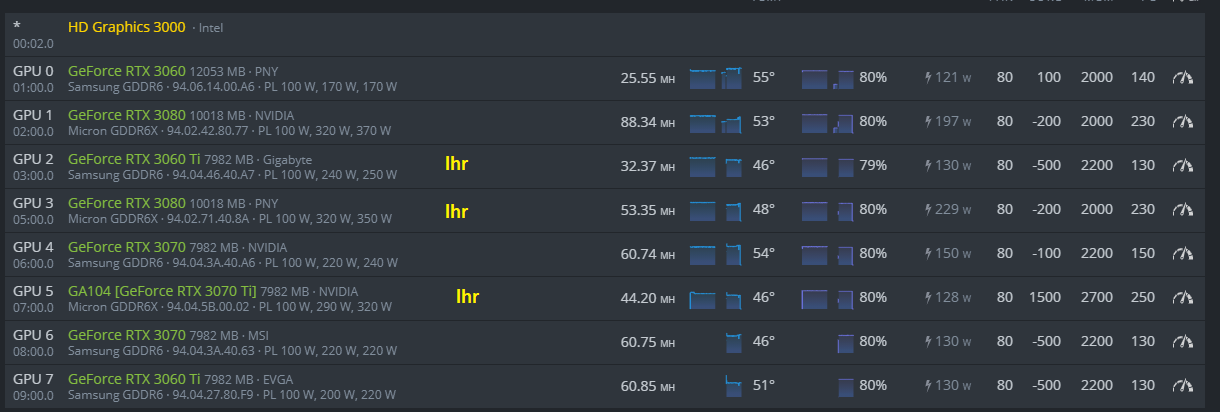

dazzle
Posté le 21-09-2021 à 09:28:00  profilanswer
quentincc a écrit :
Tu as quoi comme cartes ? Les cartes ne sont pas limités si la liaison est en PCIE x1 sauf si tu as des RTX3060 et dans ce cas il te faut une carte mère "gaming" en X79, X99 ou X299 voir TR4 :O
Pour ce qui est de l'installation de windows, commence avec un seul GPU.
Depuis mon passage sur la BTC37 avec cette algo je perd en moyenne par carte 5 à 10 kh/s par rapport a mon installation précédante repartis sur 2 CM (6+2) et pourtant avec les memes OC
Je ne mine pas de ETH je suis avec des 3060/3060ti/3070/3080
J'ai de plus ce LA 'load average' qui ce met en rouge
https://www.zupimages.net/up/21/38/99jj.jpg
J'ai voulu faire un essais de ce rig sur de l'ETH les valeurs me semble pourtant normal mon "LA" est normal en gris (LA0.10 0.21 0.21)
https://www.zupimages.net/up/21/38/p45p.png

n°64063592
Lycius
Posté le 21-09-2021 à 13:31:49  profilanswer
en voyant cette image je me dis que les joueurs n'ont pe pas totalement tort en accusant les mineurs mdr ( apres on est pas la seule cause)

n°64064545
dazzle
Posté le 21-09-2021 à 15:25:08  profilanswer
kazcou a écrit :
Si tu as une CM qui supporte PCIE Gen3, tu peux tenter un pcie 1 to 4.
Chez moi ça fonctionne assez bien: j'ai mis 2080TI + 3060 ti + 2 X 3080 et je suis autour de 320MH/s
J'ai aucun problème avec la BTC37 sur de l'ETH mais par contre sur un autre algo elle est "bridé" j'arrive pas à obtenir les même hasharate
je vais de toute manière essayer ce soir sur 2 autres CM pour comprendre le pourquoi

BonOeil
Bouh !!
Posté le 21-09-2021 à 22:52:04  profilanswer
Mon avis est que la BTC37 est une belle merde bien cheap [:airforceone]
Prends une vraie carte mère avec CPU non soudé, je pense que ça ira mieux.

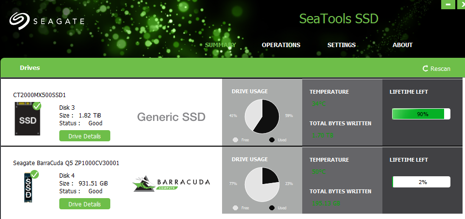

Xixou2 a écrit :
Il est quasi mort, il plot même pas deux plots par jour ...
https://zupimages.net/up/21/37/1usu.png
C'est du QLC... (Quad Layer, la plus haute densité possible, mais la plus faible durée de vie...)
Il ne faut pas utiliser cela pour le CHIA dans la mesure du possible.
Après c'est vrai que là, c'est ultra faible par rapport au TBW (moins de 0.1% si je lis bien), ça doit passer en garantie, et cela n'aurait rien de malhonnête, +1 KraMer.
n°64069711
ionik
Posté le 22-09-2021 à 08:53:26  profilanswer
1.7 TB c'est clair que c'est ridicule en durée de vie pour 90 %
J'ai 29Tb pour 99% perso :)

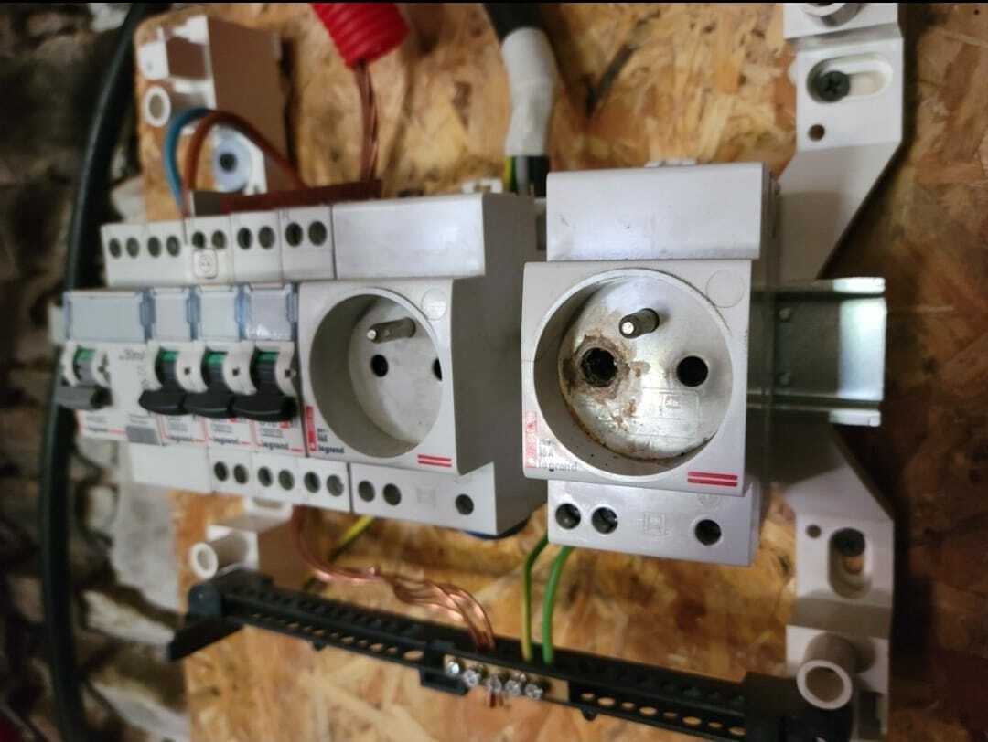

mahprod
Ezequiel 25 verset 17
Posté le 22-09-2021 à 09:26:19  profilanswer
ça parlait de qualité chinoise VS bonne marque occidentale
puis j'ai lu ça :
Tant que tu ne dépasse pas la puissance admissible par celle-ci, aucun risque.
j'ai utilisé une multiprise LEGRAND, 16A , donc 3680Watts au maximum. Fusible et un semblant de wattmètre intégré
https://cdn.manomano.com/images/images_products/40213/L/36048971_1.jpg
J'ai forcé dessus aux almentours de 3200Watts en continu pendant 3mois, elle a finit par cramée. un connecteur était brulé.
J'ai pas de photo.
Plus récemment, j'ai cramé une prise de tableau 20A, LEGRAND aussi
https://zupimages.net/up/21/38/13y8.jpeg
je continue d'apprécier les grand marque européenne (schneider !)
Mais faut avoir en tête une chose, c'est qu'on utilise du matos "grand publique"; "généraliste" pour une utilisation intensive/pro/particulière
Que ce soit les composants ou les équipement, faut bien penser a dimensionner selon notre utilisation particulière, et pas simplement se rassurer en disant qu'on prend de bonne marque et que ca devrait aller.
Message édité par mahprod le 22-09-2021 à 09:30:45

n°64070186
Ill Nino
Love
Posté le 22-09-2021 à 09:50:34  profilanswer
Comme tu dis, 3200Watts  c'est plus une utilisation particulier. :)

ben justement, ca a grillé mais y a pas eu d'incendie, et à priori pas de flamme. Il y en a un sur ce topic a eu un riser qui a commencé à flamber ( avec du vrai feu lol ), une chance qu'il etait à coté de son ordi/rig ( je ne sais plus qui c'etait)
n°64071896
Effectivement pour des choses qui tournent H24 il vaut mieux du matos connu et correctement aux normes.
Moi j'ai reparti 3800w sur 2 disjoncteurs c'est déjà bien je préfère rester en dessous.
