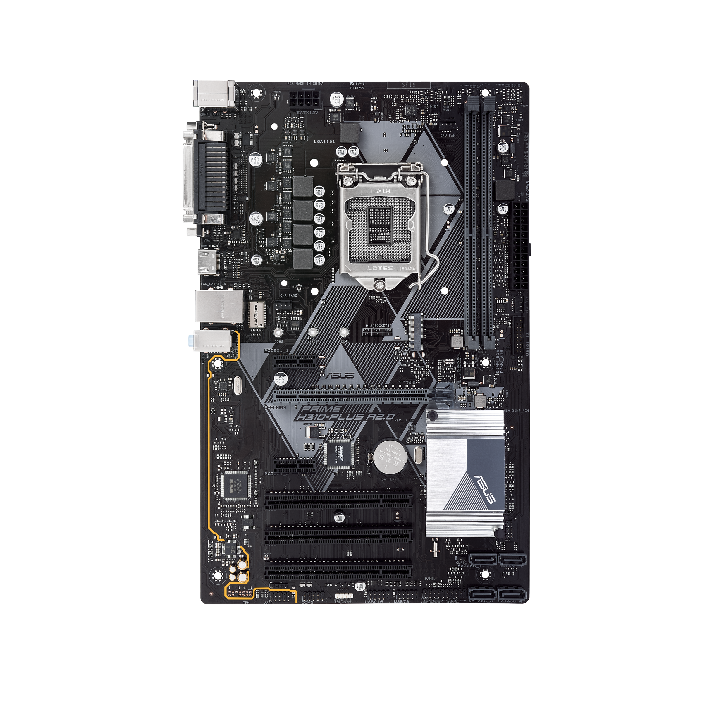

bonjour à tous,
Je suis sur mon 1er rig de minage et j'ai un soucis.
En fait, j'ai une RX6800 sur le pci x16.
Une 1660Ti sur un PCI x1
Et là je voulais mettre une 1660 Super sur un PCI Classique (grand et noir).
Mais je ne sais pas comment mettre le riser?
Est ce que les riser pci pour minage sont compatibles avec ces ports ?
Merci pour votre aide,
Photo de la carte mére https://dlcdnwebimgs.asus.com/gain/ [...] 733abd8b3/
EDIT : non pas possible pas la même tension. fuck!
merci
Message édité par maverick6212 le 21-04-2021 à 17:54:46

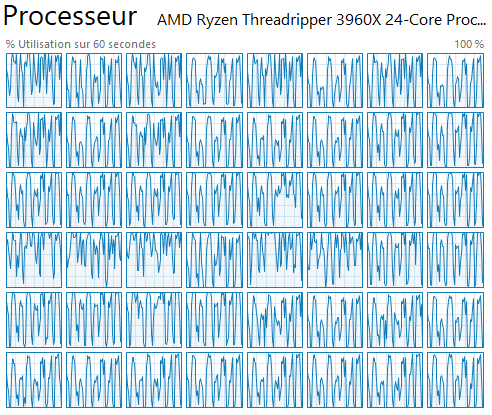

skyzo-appl​e
Posté le 21-04-2021 à 20:06:51  profilanswer
WhyMe a écrit :
J'ai lu je sais plus où que mettre + que 4 threads ça n'apporte rien et par conséquent attribuer plus que 4Go de ram aussi
Pourtant ça pompe bien :
https://img.super-h.fr/images/f209ffae28fb1c94a75800cc56d40f69.png
(j'ai 2 plot en //)
n°62722616
KraMeR
Citoyen déchu
Posté le 21-04-2021 à 20:07:50  profilanswer
https://img.super-h.fr/images/f209f [...] d40f69.png
(j'ai 2 plot en //)
 :ouch:
T'as les débits des disques aussi ?
Pour tester j'ai lancé un plot sur un 970pro (nvme 3) et un autre sur un partage samba sur un disque 7200tours.
Windows me dit le ssd a 30% (ça varie entre 30 et 250mo/s), mais il va bien 2* plus vite que le disque. Après c'est pas super rapide pour autant  :o
Merci :)
(j'ai 2 plot en //)
T'as la synchro qui tourne en même temps ?
Parce que même en allouant 2threads sur 8 au plotting, mon xeon fait des méchants pics à 100% à cause de la synchro en arrière plan.
