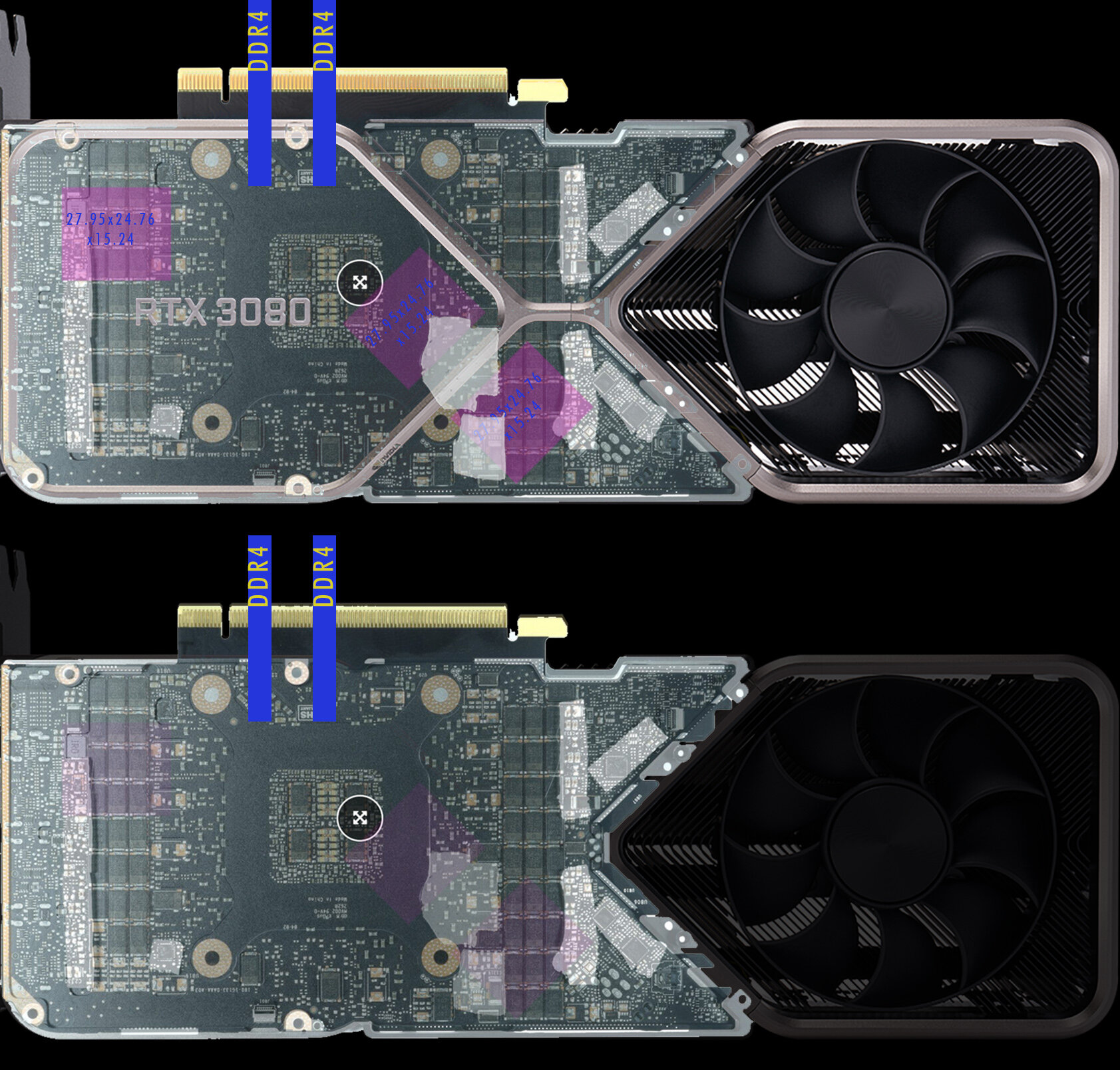

Bon, moi j'ai commandé de quoi améliorer ma 3080 pour quelle puisse miner comme il se doit (espérons que cela marche  :sweat: )  (actuellement je navigue entre 70 et 75 mH/s @104°C TJonction sur Phoenix alors que potentiellement ça devrait etre quasiment 100 mH/s  :fou: )
Kit Tournevis de Précision , phillips Torx etc ... ( https://www.amazon.fr/gp/product/B0 [...] UTF8&psc=1 )
GELID GP-Extreme - Coussin Thermique 80x40x3mm ( https://www.ebay.fr/itm/GELID-GP-Ex [...] 2749.l2649 )
3 Dissipateurs ( https://www.conrad.fr/p/dissipateur [...] pcs-188168 )
Pâte thermique adhésive ( https://www.ebay.fr/itm/P%C3%A2te-t [...] 2749.l2649 )
https://zupimages.net/up/21/07/f5re.jpg
l'image est aux côtes (si on l'imprime = 28.5cm de large).... cela peut servir a ceux qui sont intéressés par la manip, ainsi on repère beaucoup mieux les positionnement des pad thermique a rajouter (en blanc) , et la surface nécessaire ( comme conseillé ici par Igor : https://www.igorslab.de/en/simple-p [...] 8-degrees/ )
en rose, les dissipateurs que je pense rajouter.
Je précise que je n'ai pas acheté cette carte pour miner uniquement mais quand je pense que c'est censé etre le HDG de nvidia et on est obligé de mettre le nez dans le camboui pour quelle marche correctement (meme in-game on voit bien que la température atteins très souvent 102°c voir plus par pics )...
Message édité par pastor le 16-02-2021 à 12:50:08

Posté le 16-02-2021 à 12:33:33  profilanswer
flame06 a écrit :
Ils vont te servir à quoi tes heatsinks ? tu comptes pas reposer la backplate originale ?
Comment il a déterminé que c’était seulement ces zones la qui chauffaient à mort ?
https://www.igorslab.de/wp-content/uploads/2020/09/Transformation-IR-1536x831.jpg
 a priori, a la caméra thermique.
je compte remettre la plaque mais je pense que rajouter des radiateurs sur les zones qui chauffent le plus ne peut pas faire du mal
( il y a quoi de plus nul au niveau échange thermique qu'une plaque lisse ? )  je précise que je compte rajouter un ventilo de 120mm qui soufflera vers ces radiateurs
2 aux 2 endroits ou il a déterminé qu'il fallait rajouter de la pâte thermique ( a priori, ça fonctionne puisqu'il arrive a gagner 8°C ! )
le 3eme je me réserve de le mettre a l'endroit ou je le sens mieux :  j'ai un thermomètre laser, moins précis mais par exemple j'ai remarqué que j'ai un hotspot quasiment dans le coin en haut a gauche ....
par contre je ne sais pas si je vais pouvoir (pas sur d'en avoir assez) et s'il faut que je remplace les pads thermiques existants : ce gars a essayé et il semblerai que cela n'ai pas eu un grand effet : https://www.youtube.com/watch?v=i01H57Pthj4
j'ai déjà rajouté un ventilo supplémentaire orienté vers la zone mise en avant par Igor mais avec aucun effet sur T°Jonct ce qui confirmerai le fait qu'a l'endroit ou cela surchauffe, il n'y a aucun contact direct avec la plate et donc avec l’extérieur d’où l’intérêt de rajouter des pads comme Igor.de pour que la plaque évacue la chaleur enfermée dans la carte au mauvais endroit.
mais bon cela reste a vérifier  [:cosmoschtroumpf]
Message édité par pastor le 16-02-2021 à 12:59:21
