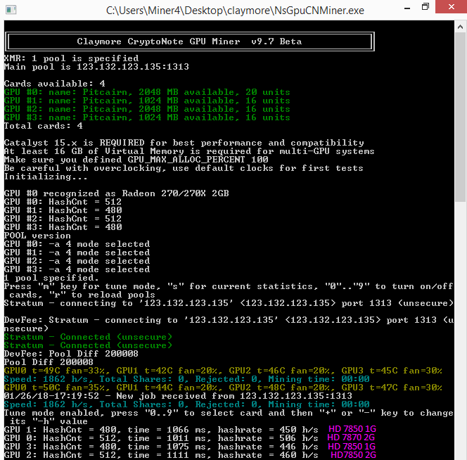

Posté le 26-01-2018 à 15:47:54  profilanswer
ionik a écrit :
Moi aussi ayant pris 4*7950 ;)
 [:prozac]
j'aurais du déposer un brevet pour le minage de HD7000 sur 775 :lol:
Les HD7000 sont plus dures à modder que les RX.
Il y a deux outils :
VBE7.0.0.7b
Un éditeur Hexa
VBE permet de changer les fréquences, la tension, la vitesse des ventillos, que vous pouvez aussi changer avec Sapphire Trixx. Moi j'aime mettre mes réglages dans le bios, mais c'est une question de goût.
Pour les timings mémoire, là il faut hacker le bios. Sur les HD7000 il n'est pas signé, ça fait une étape en moins.
C'est quoi ces timings ?
Le CAS, le RAS, comme pour des barrettes, mais pour la GDDR5 c'est plus compliqué, il y a des dizaines de paramètres. Ils sont encodés en binaire dans un gros bloc de 48 octets. Heureusement, on va vous les donner tout prêt, pas besoin de les faire soi-même.
La procédure d'édition en hexa est très bien expliquée ici :
https://anorak.tech/t/anoraks-amd-v [...] torial/126
Pour la Mémoire Elpida BBBG, la plus commune, appliquer ce strap
777000000000000022AA1C00315A5B36A0550F15B68C1506004282007C041420CA8980A9020004C01712262B612B3715
sur la tranche 1250 et la suivante sur les 7900, et montez votre mémoire à 1250 (pour les 7800) ou un peu plus haut pour les 7900
Pour la Hynix AFR, BFR ou MFR, mettre :
555133200000000029B5462750550C0D1E8E05040026A20022AA1C084B081420AA8800A0000001200E0A1A1E401A1F11
idem, sur la tranche 1250 et la suivante sur les 7900.
Ensuite, sur 7900 seulement, poussez la fréquence, 1300 devraient être bien, mais certaines carte s'arrêtent à 1260 :(
Reboot, et perfs !
Vous devriez atteindre:
570h sur 7950 Elpida
605h sur 7950 Hynix
450h sur 7850 toute mémoire
500h sur 7870 toute mémoire

jesus_christ a écrit :
 [:prozac]
VBE7.0.0.7b
Un éditeur Hexa
Reboot, et perfs !
605h sur 7950 Hynix
Merci !
C'est quoi le gain avec/sans mod ?
J'ai une HD6970 (mémoire Hynix) c'est rentable ça, ça se mod aussi ?

ionik a écrit :
Merci !
Ca se mod mais c'est à peine rentable. Peut-être 1€ de gain pour 2€ d'elec
http://simcity2013.chez-alice.fr/7000clay.png
Mon rig 4x7000, avec les perfs, ouioui tu devrais avoir à peu près pareil
Ma 5e carte n'est pas branchée faute de riser stable (j'ai un riser de merde qui peut booter mais pas miner)

jesus_chri​st
votre nouveau dieu
Posté le 26-01-2018 à 17:36:06  profilanswer
augur1 a écrit :
Tant qu'on est dans le old school : quels timing pour Sapphire Tri-X R9 Fury ?
si elle a de la mémoire BBBG, idem
Si Hynix, ça dépend de sa fréquence stock, les cartes en Hynix avec une freq stock de l'ordre de 1600 comme la R7 260 ne peuvent pas du tout utiliser ces timings.
Gain mod, exemple 7850 1G
stock : 335h
moddée : 450h
n°52240377
