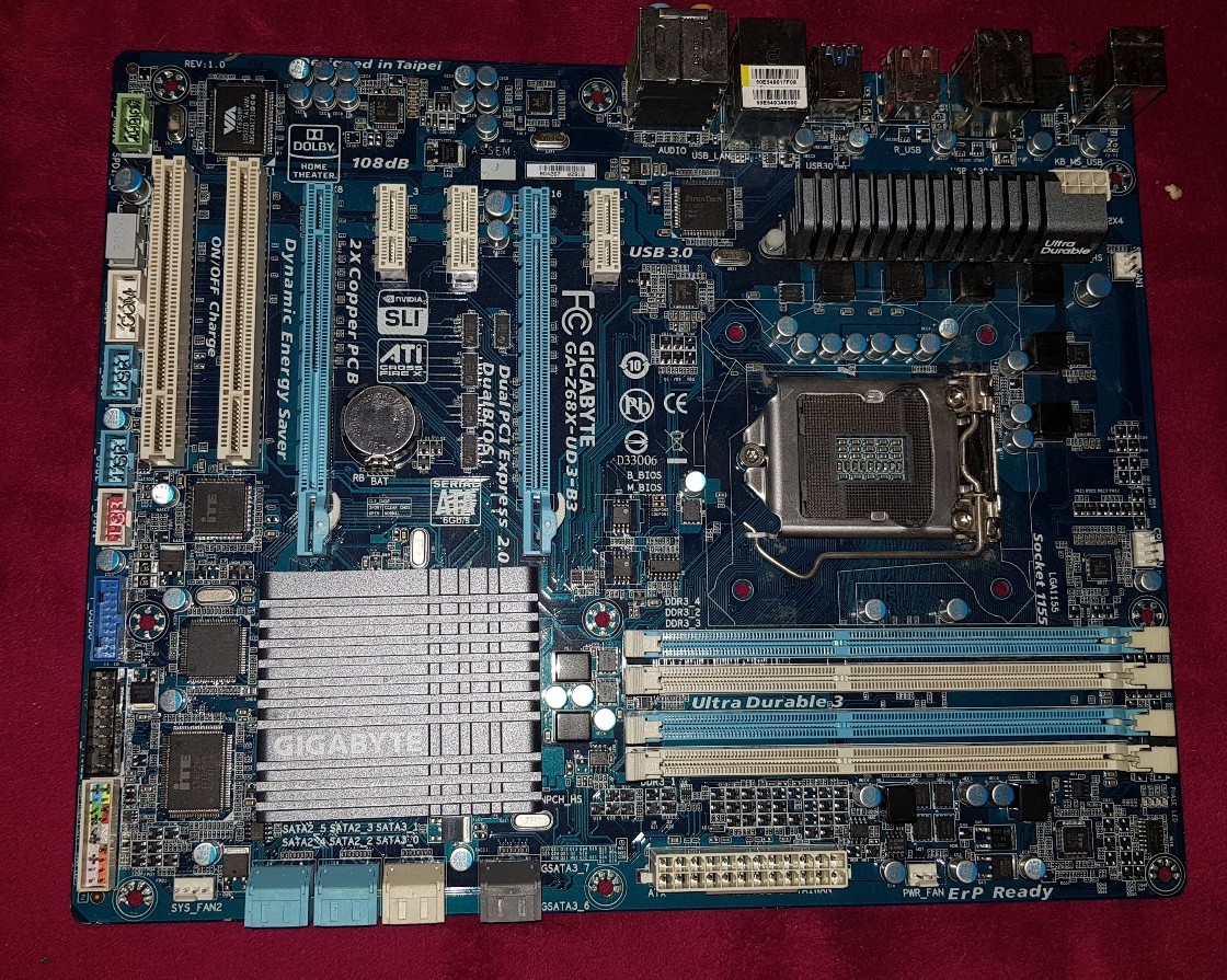

azecece1
Posté le 21-01-2018 à 18:07:20  profilanswer
Bon j'ai pas fait l'affaire du siècle (pas du tout du tout même :D)
mais j'ai réussi à chopper une CM 1155 avec 5 ports pcie avec rien en panne (le nombre de CM avec chipset audio ou port ethernet mort    :ouch:)
pour 80 € et vu que ça commençait à devenir urgent j'ai craqué...
Du coup j'ai rien a acheter j'ai un proco et la ram de dispo !
Et pour 6€ je peux acheter un celeron sur aliexpress pour faire un "rig" 2 ports (une cm sous la main)
Ca va commencer à être le bordel dans la chambre  :D
Va falloir trouver une solution pour faire un truc propre pour ne pas affecter le C.A.F  :o
https://i.ebayimg.com/images/g/XAcAAOSwD39aYMrD/s-l1600.jpg
De toute beauté  [:kunta92:1]
Message édité par azecece1 le 21-01-2018 à 18:09:41

jesus_christ a écrit :
azezcece : 80€ t'as du neuf pour ce prix, pas une super affaire quand même  [:blessure]
Tout a fait  :D (enfin prexke 80€ en deal)  mais obligé de passer par la case DDR4  [:l3go] et proco  [:l3go]
Le prochain achat ça sera une asrock avec 6 ports, ça vaut 100 balles donc achement intéressant et cette fois la je serais obligé d'acheter ram+proc... mais bon je peux prendre encore 4 gpu avant d'en arriver la :D
Message édité par azecece1 le 21-01-2018 à 18:35:29
Petit soutien pour HYBRID COOLING MODDING : https://www.indiegogo.com/projects/ [...] computer#/

ouioui92612_benchmark a écrit :
Le lot m'est proposé à 40€.
Je ne compte pas miner avec le proc, mais il n'aura pas d'incidence sur les perfs des CG de toutes façons ??
Mais si ça ne vaut pas le coup/coût, je ne prendrai pas.
Le proc vaut 0
Le rad 5€ max
35€ pour la mobo + ram ça va, la ram vaut + que la mobo

Donc pour résumer : pour 40€, je me lance ou pas ? Ce kit risque t'il de réduire le rendement des CG que je mettrai dessus (ça  sera max des rx580 ou 1070). ?
 :jap: C'est pour ça que je reste en 775, proc quasi-gratos et ddr2 pas chère. Aucun impact sur les perfs, même en minage CPU
Merci Jesus (jamais je n'aurais imaginé dire ça un jour lol).
En passant 2 jours à chercher tu trouverais à 30€, donc pour faire vite ça vaut le coup.
Aucun pb pour faire tourner 4 cartes, aucun impact de perfs :) seul le gpu compte.
