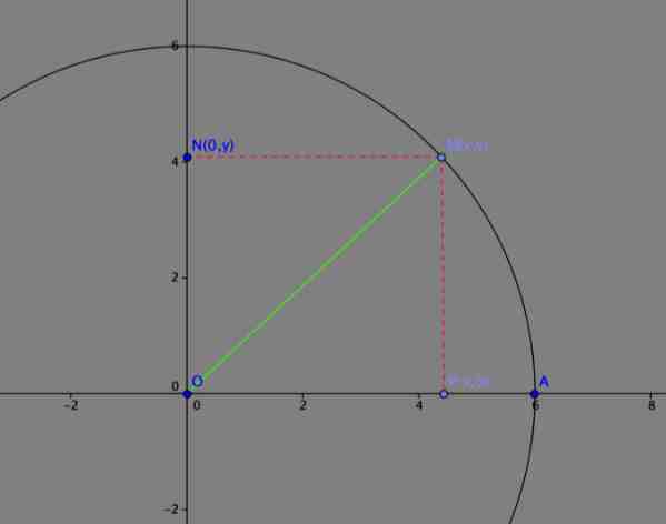

Sinon dans un vieux science et vie junior hors-série sur la relativité, ils expliquaient ça avec une portion de cercle sur un graphe :
Osef des échelles ici, imagines que le cercle a un rayon de 1.
http://www.ilemaths.net/img/forum_img/0451/forum_451909_1.jpg
En abscisse c'est le temps, en ordonnée la vitesse (et donc l'espace) en % de C ( 1 = 100% de C).
Si ta vitesse est nulle, l'écoulement du temps est maximal.
Plus ta vitesse augmente, plus l'écoulement du temps diminue. Jusqu'à la limite de C = temps suspendu.

On peut essayer d'aborder la question géométriquement, en disant de façon un peu abusive que: «dans l'espace-temps (de la relativité restreinte), la ligne droite est le chemin le plus long (et non le plus court) entre deux points.» La «longueur» d'un chemin dans l'espace-temps est considéré ici comme le temps que l'on met pour parcourir ce chemin. Le jumeaux resté sur Terre suis une ligne droite dans l'espace-temps et pas l'autre. J'ai écrit un petit quelque chose il n'y a pas longtemps à ce sujet: http://freesciences.be/pdf/jumeaux.pdf, il y a un peu de math, mais pas grand chose.
Merci pour le lien. Au début c'est compréhensible mais je dois avouer avoir de plus en plus de mal à suivre, indépendamment des maths :D Faut que je lise ça plusieurs fois à tête reposée je crois :o
