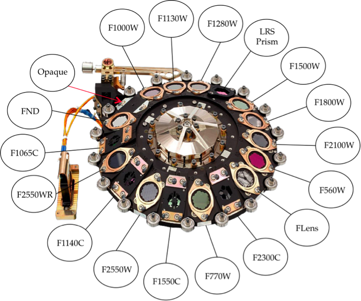

a/ ils confient dans le reportache que les photos spatiales obtenues de webb, sont colorisées parce que l'optique/capteur est en noir et blanc : ya un wtf n/b vs couleurs, j'ai pas compris le truc : choix spécifique/délibéré, ya un truc avec les couleurs dans l'espace? j'imagine que toutes les photos des planètes sont pas recolorées à la mano :D (c'est un truc à en déclencher de la conspiration :o )
Toute les images astronomiques, au sol comme dans l'espace, sont obtenus au travers de filtres précisément calibré. La lumière filtrée tombe sur des capteur CCD qui renvoient un résultat en niveau de gris.  Pour reconstituer la couleur, on fait une superposition de calque sur photoshop ou équivallent.
Quand le filtre est dans la bande optique (entre 0,3 et 0,6 µm en gros) on peut reconstituer la couleur réelle. Mais le JWST fonctionne quasi complètement dans l'infrarouge donc toutes les couleurs sont fictives.
Pour l'instrument MIRI (infrarouge moyen) du JWST la roue à filtre ressemble à ça:
https://i.postimg.cc/tRWjD6h5/image.png

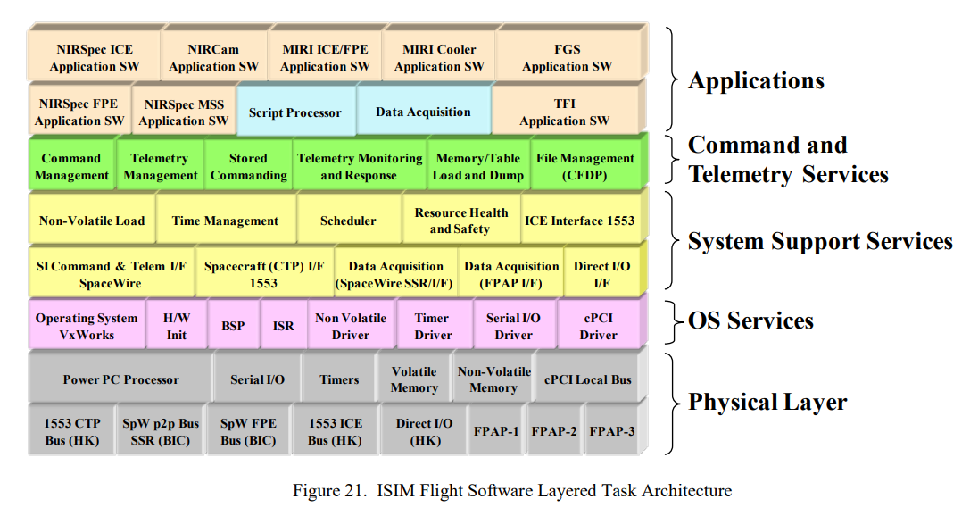

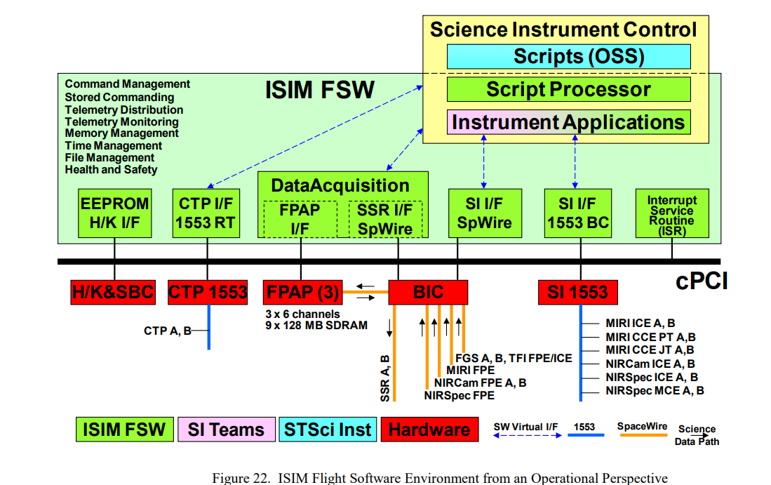

1. ce genre de satellite utilise quoi de manière générale comme système informatique? simple carte unix embarquée?
https://www.jwst.nasa.gov/resources/ISIMmanuscript.pdf
3.6 Système logiciel de vol
Le logiciel de vol ISIM (IFSW) est composé d'un ensemble de tâches indépendantes qui interagissent pour traiter les commandes provenant du sol, ou générées à bord à partir d'un plan d'observation stocké dans la mémoire du processeur. Les tâches résident dans un environnement de système d'exploitation adapté aux composants matériels spécifiques à la mission avec un ensemble de pilotes de périphériques personnalisés illustrés à la figure 21 en tant que services de système d'exploitation.
https://i.postimg.cc/gk59b9CG/image.png
Figure 21
Les tâches peuvent être classées en trois catégories :
(1) Services de commande et de télémétrie,
(2) Applications qui exploitent les instruments scientifiques (IS) et prennent en charge les opérations scientifiques, et
(3) Services de support système qui gèrent l'environnement des tâches et les interfaces système externes.
Ces tâches ont toutes été développées à l'aide d'IBM® Rational® Rose Real-Time® (RRT), un environnement de développement orienté objet qui propose une conception visuelle des tâches en tant que état machine (state machine) et définition de messagerie inter-tâches en tant que « ports » avec des « protocoles » , et qui utilise les conventions établies dans le langage de modélisation unifié ™ (UML ™).
Les transitions entre les états sont définies graphiquement [Note de Moi: [:yopyopyop]] et le code de comportement peut être associé à des transitions ou à l'entrée ou à la sortie d'un état. Les transitions sont déclenchées par des événements spécifiés tels que l'expiration d'un timer ou la réception d'un signal sur un port.
Le code du framework est automatiquement généré et combiné avec le code de comportement par RRT, ce qui réduit considérablement la quantité de code qui doit être écrit manuellement. Le même environnement de développement a été fourni aux équipes de développement de logiciels de Science Instrument pour faciliter l'intégration lorsque leurs applications sont livrées au laboratoire de logiciels de vol ISIM à Goddard. Goddard a défini et implémenté, à l'aide de RRT, un ensemble de ports d'interface de tâche standard auxquels chaque tâche se conforme et qui lui permet d'envoyer des paquets de commande, de recevoir des paquets de télémétrie, de recevoir des valeurs de table internes pour la configuration des tâches, de recevoir des informations sur l'heure système, d'effectuer des opérations sur les fichiers, utilisez des timers gérés de manière centralisée et répondre aux demandes d'enregistrement pour vérifier que chaque tâche est toujours en cours d'exécution.
Au démarrage, chaque tâche lie ces ports et enregistre les informations clés dont le système a besoin pour fournir ces services. À ce jour, six des huit versions entièrement fonctionnelles de l'application SI ont été intégrées avec seulement quelques problèmes mineurs qui étaient pour la plupart simples à identifier et à résoudre, le système prend en charge le développement de l'I&T et des opérations, et toutes les exigences de performance importantes ont été respectées.
Pour illustrer comment les tâches interagissent pour fournir les fonctions d'opération d'instrument souhaitées, nous décrirons quelques transactions retraçant le chemin emprunté par les messages successifs que la transaction comprend. Les transactions commencent généralement par la réception d'une commande, l'expiration d'un timer ou l'arrivée d'un paquet de télémétrie.
Toutes les commandes entrant dans le système sont des messages, envoyés par une tâche à partir de son port de commande, qui sont mis en file d'attente pour le service par la tâche du gestionnaire de commandes qui envoie la commande à la tâche indiquée par l'ID d'application dans le paquet de commande. Une commande du sol sera reçue par le système de communication de l'engin spatial et transférée à l'ISIM par le processeur de commande et de télémétrie (CTP) de l'engin spatial. La tâche d'interface IFSW CTP, qui gère l'échange de toutes les commandes et la télémétrie entre l'ISIM et le vaisseau spatial, place la commande dans un message envoyé par son port de commande à la tâche du gestionnaire de commandes.
 La principale source de commande dans les opérations normales est la tâche de processeur de script (SP), qui exécute des scripts écrits en JavaScript  [:montgomery burns]  lors de la réception d'une commande pour le faire.
L'exécution du script est effectuée par un moteur JavaScript exécuté en tant que tâche distincte qui prend en charge dix JavaScripts simultanés exécutés indépendamment les uns des autres. Un ensemble d'extensions du langage JavaScript a été implémenté pour fournir l'interface au SP, qui à son tour peut accéder aux services ISIM FSW via les ports d'interface de tâche standard. De plus, pour fournir une communication entre des JavaScripts exécutés indépendamment, il existe des extensions qui peuvent définir et récupérer les valeurs des paramètres partagés. Une collection de JavaScripts, stockés sous forme de fichiers ASCII, constitue le système de scripts d'opérations, décrit à la section 3.7, qui offre la possibilité d'effectuer des opérations automatiques (voir Figure 22).
https://i.postimg.cc/pVjxVLBp/image.png
Un JavaScript peut envoyer une commande en communiquant avec SP, qui envoie le paquet de commande au gestionnaire de commandes. Si la commande provenant d'un JavaScript est une fonction SI, telle que déplacer une roue de réseau vers une certaine position, la commande serait acheminée vers la tâche d'application pour ce SI. Cette tâche d'application SI peut générer de nombreuses commandes vers le matériel SI pour terminer l'opération demandée. Ces commandes matérielles sont envoyées via le gestionnaire de commandes à la tâche d'interface de bus, 1553 ou SpaceWire, qui se connecte au composant SI commandé. La même tâche d'application SI peut envoyer une commande au matériel SI, via la tâche d'interface de bus, demandant des informations d'état pour vérifier que la commande précédente a été correctement exécutée. Ces informations sur l'état du matériel seront reçues par la tâche d'interface de bus et formatées dans un paquet de télémétrie qui est envoyé par son port de télémétrie au gestionnaire de télémétrie, qui achemine le paquet vers toute tâche qui s'est abonnée pour recevoir des paquets identifiés avec cet ID d'application. Lorsque la tâche d'application SI reçoit ce paquet, elle peut décider si la commande a réussi, si l'opération est terminée ou si une erreur s'est produite. Chaque tâche émet à intervalles réguliers un paquet de télémétrie « de ménage » fournissant des informations générales sur l'état qui peuvent être visualisées en temps réel lors d'un contact au sol, ou enregistrées sur le SolidState Recorder et analysées ultérieurement sur le terrain. En outre, chaque tâche peut émettre des messages d'événement pour signaler des erreurs ou des opérations réussies.

En plus simple, on a un PC qui tourne avec un OS VxWorks, spécifique de système embarqué et écrit en C++
https://fr.wikipedia.org/wiki/VxWorks
La couche logicielle a été développée avec l'IDE graphique d'IBM Rational Rose Real-Time
https://www.ibm.com/docs/en/rtr/8.0 [...] rking.html
et le système est capable de faire tourner des scripts JavaScript au niveau de chaque instrument.

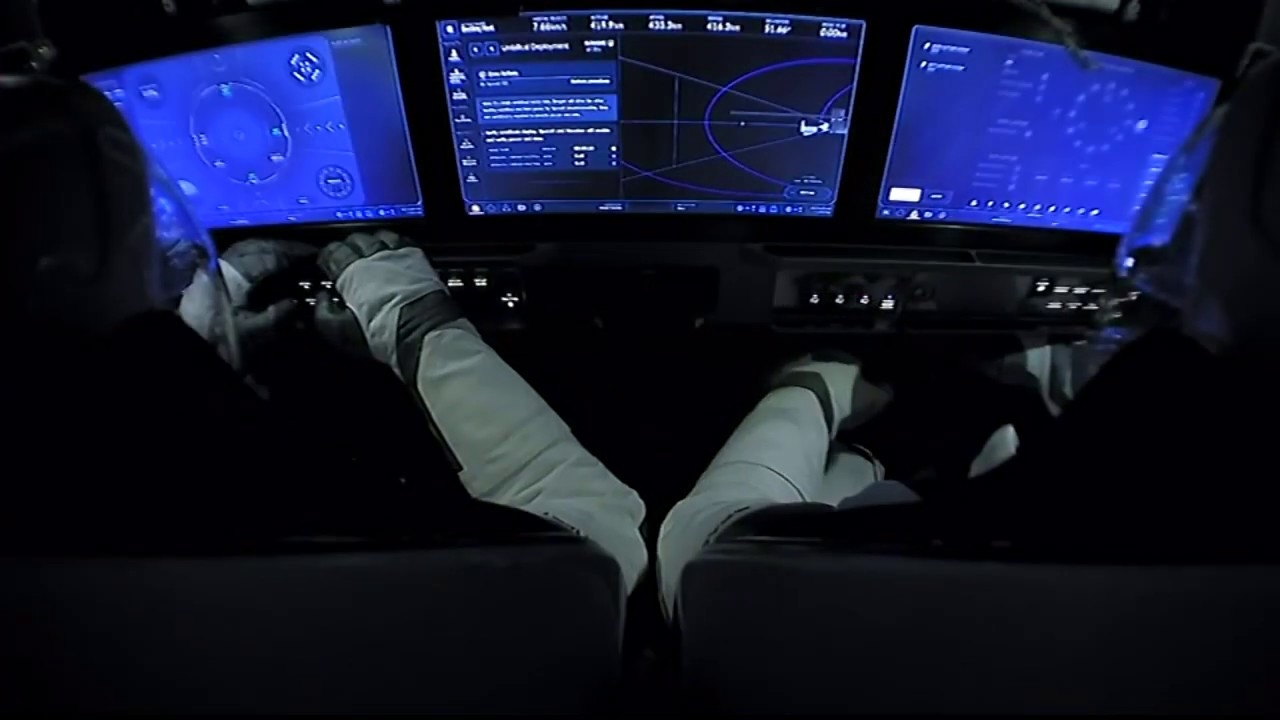

Yionel a écrit :
Du JavaScript  [:yionel]
C'est tout a fait commun pour les interfaces.
Comme dans la capsule Dragon [:michel_cymerde:7]
https://rehost.diberie.com/Picture/Get/f/199219
Dans plein de bagnoles aussi   [:michel_cymerde:7]
Je ne savais pas que ça avait si bien évolué :o
