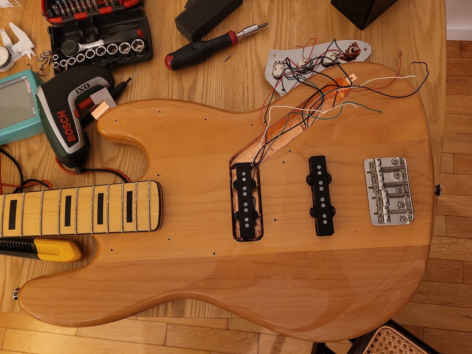

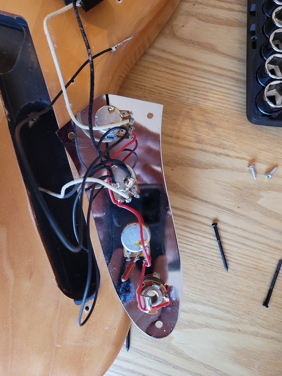

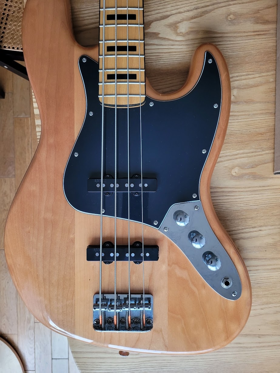

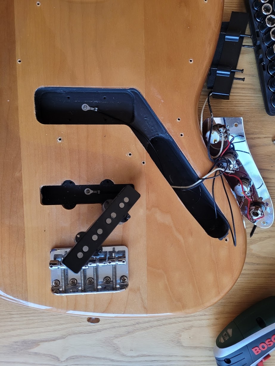

Hello bon ce week end c'était bricolage :
- Changement de cordes pour des Harley Benton de base en 45-105 (j'avais jamais changé de cordes en 3 ans et la basse était déjà d'occase).
- Blindage des cavités en scotch cuivre
- Installation des pickups Dimarzio Ultra Jazz
Et bien je suis assez déçu  [:tinostar]  mais je détaillerai un peu plus bas
Pour le fun j'ai installé les cordes sans changer les micros pour avoir un référentiel. Ca n'avait plus rien à voir j'avais l'impression que je n'avais pas la même basse et je me suis dit merde pourquoi j'ai acheté des micros  :o
Suis passé d'un truc ultra rond, très basseux mais très pataud à un truc ultra cristallin voir trop métallique (bon visiblement les cordes neuves peuvent faire cet effet, et aussi le type de cordes que j'ai choisi).
J'ai record vite fait sur mon interface pour me souvenir du son d'origine avant de faire mes changements.
Puis j'ai commencé à démonter
https://rehost.diberie.com/Picture/Get/t/253859
A ma grande surprise la Squier avait déjà une peinture isolante conductrice que j'ai testée avec succès au multimètre, cette fois me suis dit que j'avais acheté du scotch cuivre pour rien  :o
J'ai gardé le schéma élec en tête, c'était pas exactement comme les schéma de Dimarzio
https://rehost.diberie.com/Picture/Get/t/253860
Etape intermédiaire avec shielding + micros installés pas encore soudés. Il y a 4 fils dont 2 que je dois connecter entre eux pour revenir sur le même setup qu'à l'origine avec un fil de masse et l'autre au potard.
https://rehost.diberie.com/Picture/Get/t/253861
J'ai observé que j'avais 3 potards de 250k de base, que je n'ai pas changés car aucun soucis avec eux.
Remontage de l'ensemble + setup complet refait (hauteur des micros un peu à l'arrache par contre)
https://rehost.diberie.com/Picture/Get/t/253862
Vient donc le temps de l'essayage sur mon Markbass 801. Et bien j'ai pas été bluffé du tout  [:hahaaulas]
En pratique le son est très similaire à l'origine (dans un sens c'est un succès moi qui voulais garder l'ADN d'origine de la basse). Plus précisément j'ai le sentiment que j'ai perdu un peu en chaleur et en ampleur niveau basses mais que j'ai gagné en medium / aigus donc sur l'attaque et la précision mais ça s'arrête là.
Un peu déçu en résumé, bon j'ai beaucoup moins de hum sur le bridge pickup c'est déjà ça. Si je colle la basse à l'ampli j'entends encore un petit truc mais c'est assez léger et visiblement c'est plus un problème de grounding que de shielding vu que ça ne s'arrête pas quand je touche les cordes.
Message édité par xenom le 13-02-2024 à 19:49:51

bn_a_lunet​tes
Posté le 14-02-2024 à 07:06:47  profilanswer
TL;DR : bn avait raison, le shielding c'est de la branlette
c'est à dire que dans son cas y'avait déjà une peinture isolante, donc le résultat était déjà connu. :D
hier j'ai testé des jacks sans fil (achetés sur amazon). sur ma ray34 nickel. mais sur ma yamaha 615, ça sifflait légèrement.
ça et le fait que j'ai des micros qui "soufflent", je me demande si un shielding pourrait résoudre le problème? ou tu penses que ça fera rien du tout?

Pour les micros déjà ne plus avoir de bruit c'est important, vu comment ça casse la tête.
Tu peux utiliser un noise gate aussi, qui élimine le bruit, il y en avait un sur le Cab M, ça fait l'affaire.
Il me semble que le bruit zéro je l'ai plutot sur mes basses actives.
Et pour fini les bons micro comme les bonnes basses, ça se révèle quand même beaucoup avec une bonne technique, comme bonne attaque main droite, et aussi bon usage des réglages de l'ampli etcetera.
Un markbass 801 c'est plutot bon.
Je pense pas que les cordes flinguent tout le son, mais on sait jamais, même les bonnes cordes sonnent mortes vite, et moi sur mes flats j'utilise cette technique https://www.youtube.com/watch?v=s8OYeN9mAL4 vu que je les utilises pour jouer du Iron Maiden, le son hyper ettoufé James Jamerson n'est pas souhaitable :D
