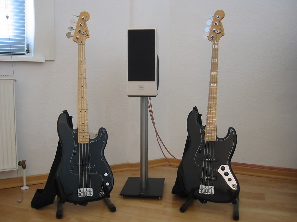

n°40199540
baron lich​teinberg
Posté le 25-11-2014 à 09:35:24  profilanswer
Taille du manche, taille du corps et évidement micro manche
n°40199596
gzii
court-circuit
Posté le 25-11-2014 à 09:40:28  profilanswer
Marrant je n'avais jamais fait attention pour la taille du corps et du manche, j'avais l'impression que c'était la même
http://i130.photobucket.com/albums/p279/Bluenile32/1976%20Jazz%20Bass/140-4095_IMG.jpg
n°40199618
gzii
court-circuit

Ah oui c'est le profil du manche peut-être qui change ?
n°40199661
baron lich​teinberg
Posté le 25-11-2014 à 09:46:39  profilanswer
T'avais jamais "vu" les différences de gabarits ?  :ouch:
Jolies bêtes au passage [:implosion du tibia]
edit:
Oui en ce qui concerne le manche, largeur au sillet bien entendu et les profils en eux-mêmes aussi. Après ce n'est pas l'un ou l'autre, rien que chez les Pbass il y a eu plusieurs profils de manches (en C, en D plat, en C "moderne", etc) ... et il y a eu plusieurs largeurs sillets différentes aussi.
Mais on dit généralement que le manche Pbass est plus gros (voire plus bûchesque) que celui la Jbass. Ce qui a une importance dans le son.

Ben oui le corps me paraît être le même, l'autre jour quand j'ai pris la precision je me suis senti à l'aise comme sur la jazz.
Mais maintenant que je regarde mieux je vois bien que la forme est différente, la découpe du côté.
Message édité par gzii le 25-11-2014 à 09:51:35
