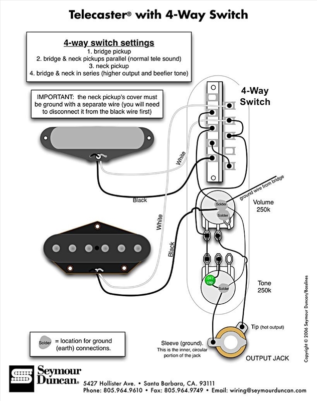

Salut à tous,
Bon je vais peut être faire hurler quelques puristes  :o
J'ai une tele hybrid II dont voici le schéma
https://rehost.diberie.com/Picture/Get/r/390094
J'ai envie de rajouter un micro style Seymour Duncan Hot Rails
Pour cela j'envisage de changer le pickguard pour en mettre un d'une nashville
J'ai déjà une cavité pour l'accueillir
- Il me faut bien prendre un modèle bridge?
Je souhaite garder les fonctions de base et juste pouvoir basculer sur le nouveau micro (sans mélange avec les autres)
- Comment je branche tout ça?
- Un push push ferait l'affaire? Une idée de modèle?
Merci  :jap:

Je pense que tu dois pouvoir plutôt mettre un 5 way switch et garder le câblage indiqué sur les 4 premières bornes mais ça va faire strange d’activer le micro du milieu avec la dernière position qui sert d’habitude pour le bridge…
À noter que le hot rails est spilttable et que tu pourrais simplement remplacer le bridge par un hot rails par contre pour le câblage pour garder à la fois le fonctionnement actuel pour le mode simple et avoir le double en 5ème position ça nécessite une réflexion

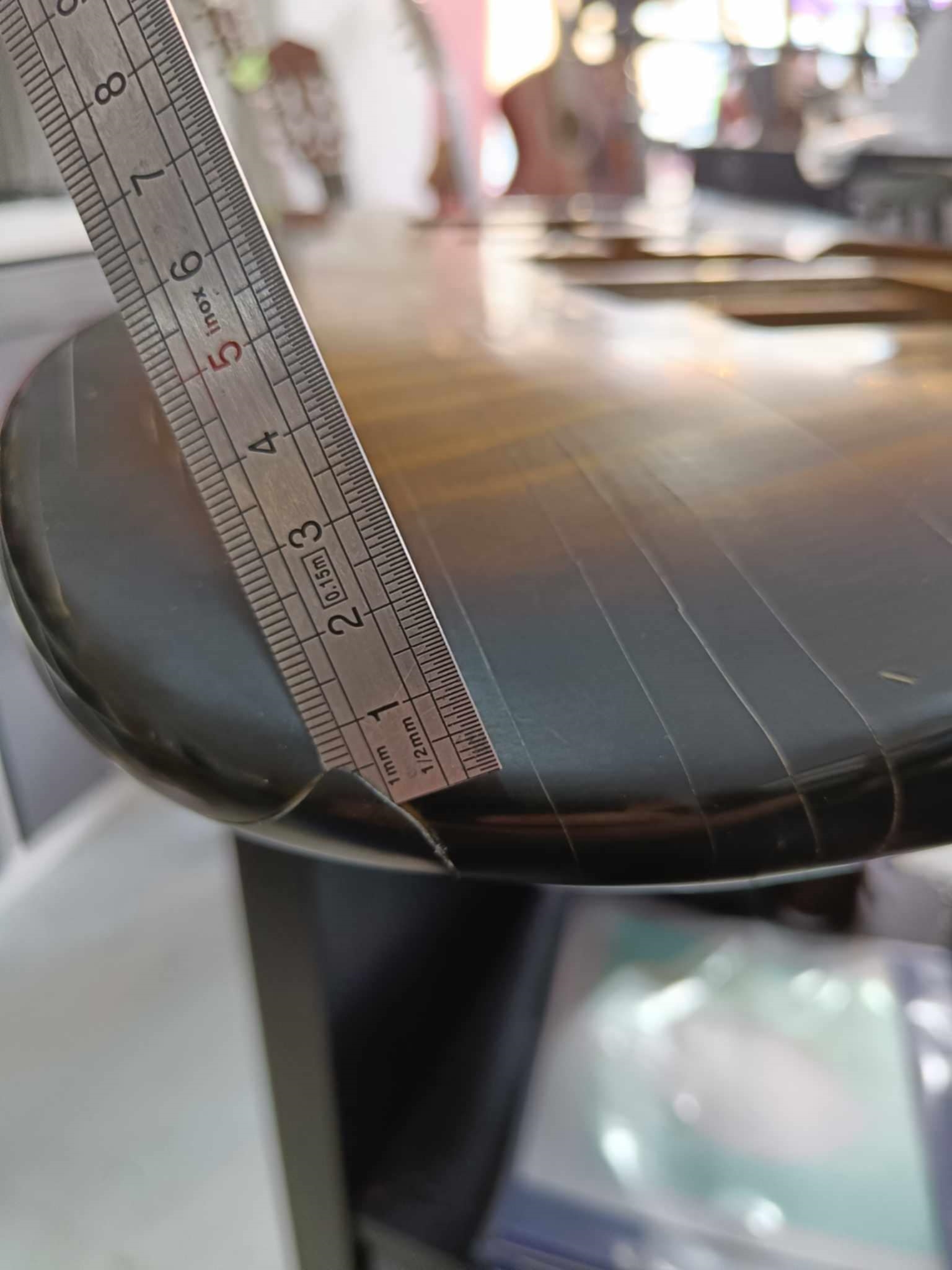

Posté le 24-04-2025 à 14:13:15  profilanswer
je pense qu'il va lui falloir un refinish
https://rehost.diberie.com/Picture/Get/r/390148
l'avantage, c'est que si c'est comme ça partout, je n'aurai pas de soucis à virer l'ancien finish :o

Attention à ne pas abîmer la superbe table flammée :o

pas de soucis, vu sa grande épaisseur :o

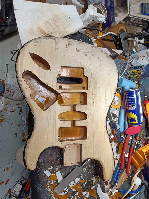

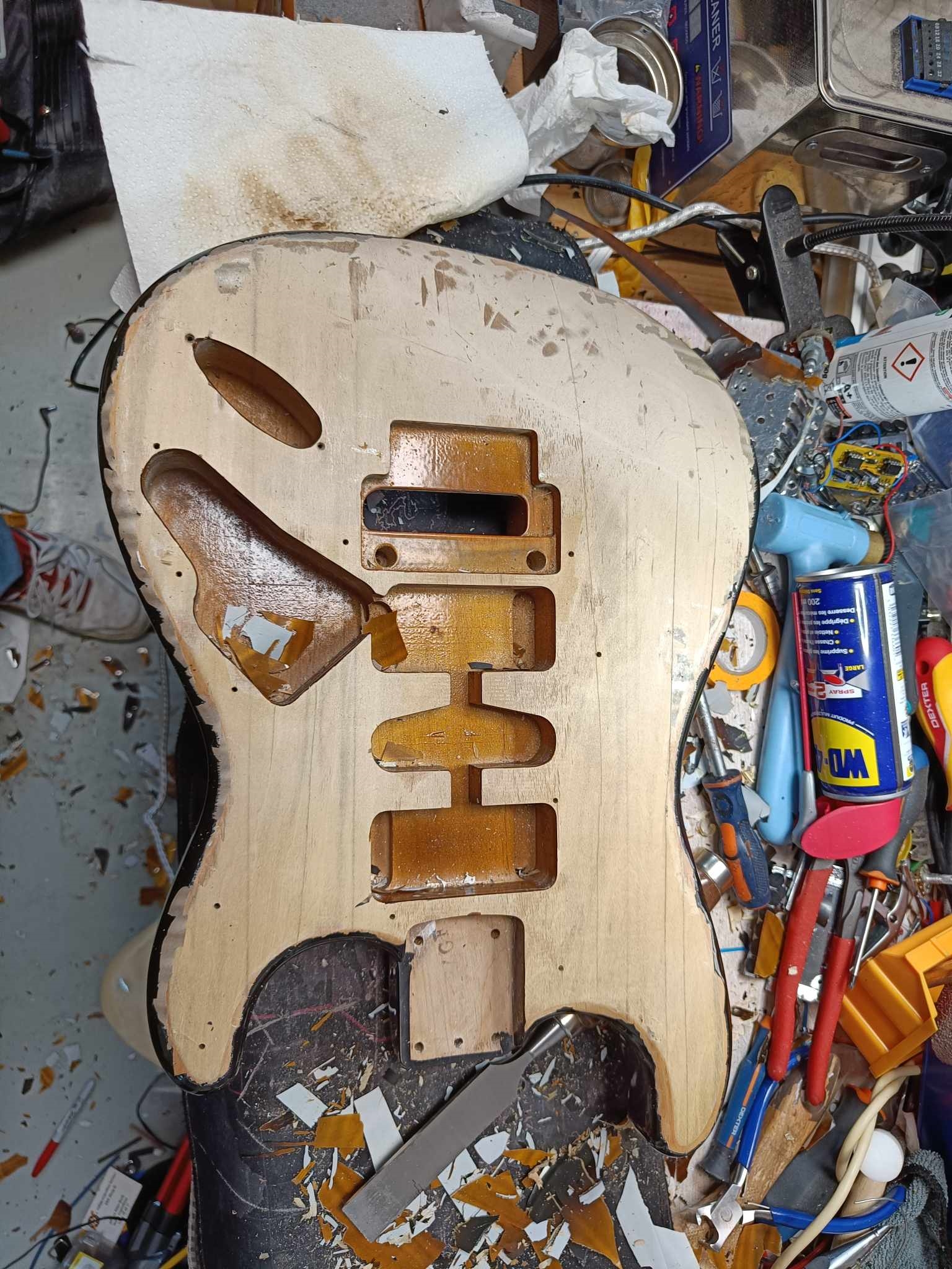

Posté le 24-04-2025 à 18:18:04  profilanswer
[:guigui]  [:crazybiscuit78:1]
https://rehost.diberie.com/Picture/Get/r/390196
y'avait des bouts qui se décollaient à l'ongle, ça m'a soûlé, go :o

C'est quoi ton projet, nouvelle peinture (ou BBQ) ?
Quel couleur ?  ;)
Une fois je me suis pris la tête, j'ai poncé entièrement un corps d'une guitare "bas de gamme / imitation strat" (avec une ponceuse rotative, j'ai pas fait ça à la main...), je voulais faire un truc "bois avec une teinte foncé", et ça m'a gonflé, y'avait trop de défauts sur le bois..., finalement, j'ai bouché les défauts avec de la pate à bois, puis re-poncé..., et j'ai peint en "blanc cassé" (deux couches de blanc cassé, puis deux couches de vernis)..  :D
Une autre bonne idée, ça pourrait être un bleu turquoise... (ça fait vintage, années 60...)
L'avantage d'un corps "bas de gamme", c'est qu'on peut faire ce qu'on veut (pas obligé de faire comme à l'origine), et laisser jouer son imagination, quitte à faire un truc qui sort de l'ordinaire...  ;)
Je préfère toujours trouver une autre solution, plutot que de faire un BBQ... (c'est mon coté écolo, recycler plutôt que de jeter)...
une bombe de peinture, une bombe de vernis, et ça peut faire une guitare sympa à offrir à un gamin qui débute...  ;)
Perso, quand j'étais encore ado (13, 14 ans), j'ai commencé avec une vieille Randall qu'on m'avait offert :
https://medias.audiofanzine.com/ima [...] -13470.jpg
https://medias.audiofanzine.com/ima [...] -13471.jpg
Alors, certes, c'était pas la "Stratocaster plus deluxe" de mes rêves les plus fous... [:kidou]
https://i0.wp.com/chasingguitars.co [...] 2/SPD1.jpg
Et cette vieille mamie Randall frisait un peu sur certaines cases... (le manche était pas très bien réglé...), mais j'étais quand même bien content de l'avoir... (c'était mieux que rien, car j'avais pas de sous pour m'en acheter une) :)
Alors quand je tombe sur une guitare bas de gamme, j'aime bien la rénover pour pas cher, et l'offrir à un gosse qui débute..., plutôt que d'en faire du petit bois... (ça coute pas grand chose, et tu peut rendre un gamin heureux) [:vulcain00]
Et ça, je trouve que c'est l'esprit "rock n' roll", offrir à un gamin, plutôt que détruire... (et si ça ce trouve le gamin ça deviendra un très bon dans 30 ans grâce à ta gratte que tu lui a offert au début)...
PS : cette vieille Randall qu'on m'avait offert quand j'étais ado, je ne l'ai plus aujourd'hui... (je l'ai donné à quelqu'un d'autre...), et c'était pas la guitare que je voulais (j'étais plutôt "hard rock/heavy metal", megadeth, trust, metallica, guns n' roses, etc...), mais c'est sur cette guitare que j'ai appris à jouer..., et pour ça, je serait toujours reconnaissant à celui qui me l'a offert, car sans cette vieille Randall, je n'aura jamais appris à jouer. ;)
Et bizarrement, aujourd'hui, je joue plutot du blues que du heavy metal..., mais je me fait vieux... :lol:
J'ai commandé du pelham blue (cellulo), je ne voulais pas rester dans les couleurs fender
