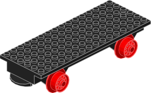

- 60s

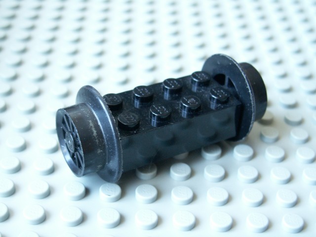

châssis = plaques toutes bêtes, avec roues sur brique spéciale : http://media.peeron.com/ldraw/images/15/7049.png

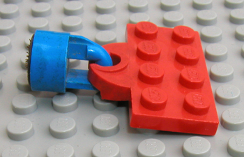

Plaque 2x4 avec aimant : http://media.peeron.com/pics/inv/c [...] 331526.jpg
au tout début il y a eu ce système d'attache :
http://media.peeron.com/pics/inv/c [...] 274418.jpg + http://media.peeron.com/ldraw/images/4/737.png

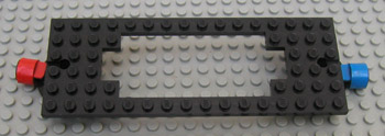

- 70s
châssis complet avec aimant détachable : http://media.peeron.com/ldraw/images/0/736c01.png + http://media.peeron.com/ldraw/images/1/735.png

roues = toujours le même style qu'avant http://media.peeron.com/pics/inv/c [...] 276154.jpg

aimant = http://media.peeron.com/ldraw/images/0/73092.png + http://media.peeron.com/ldraw/images/0/4023.png
pour faire les bogies du châssis long, on prend les mêmes roues + http://media.peeron.com/ldraw/images/0/4092.png + http://media.peeron.com/ldraw/images/0/4022.png

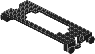

y a juste le support de l'aimant qui a changé : http://media.peeron.com/ldraw/images/0/2920.png

Pour les moteurs 12v des 80s puis les 9v, on utilise plutôt des châssis longs, le moteur inclut une "pin" similaire à http://media.peeron.com/ldraw/images/0/4092.png et peut donc directement se clipser au châssis et utiliser le support d'aimant.
Mais le châssis court peut toujours se poser sur le moteur je présume : http://media.peeron.com/ldraw/images/0/4178.png a toujours le "trou" au milieu
