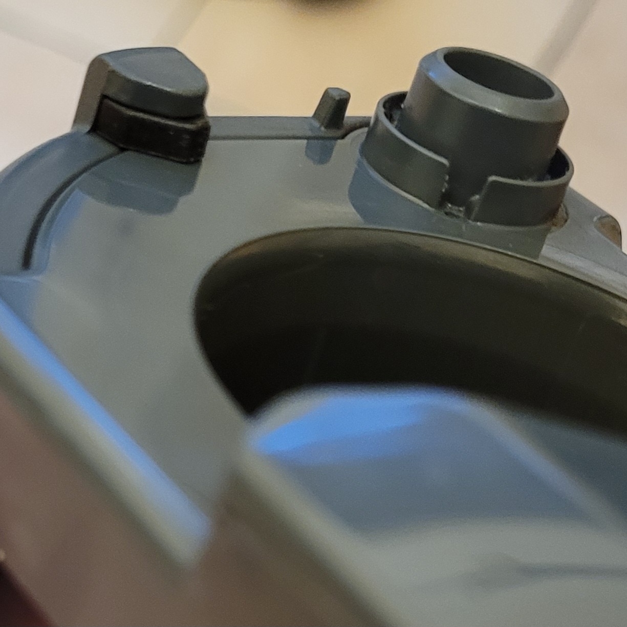

Bon, je crois que je vais devoir voir si on peut facilement régler le moulin de la Delonghi Dinamica FEB 3535, car la mienne me sort de la "flotte" maintenant, les galettes n'en sont plus et la mouture est grossière.
Je n'ai pas touché le réglage du moulin depuis très longtemps, il est au minimum.
J'ai enlevé le café, et mise en route pour tourner la molette de 1 à 5 à vide pendant qu'il tourne, je vois le réglage changer mais les meules doivent être desserrer. Elles ont du bouger avec le temps.
J'ai acheté la machine en janvier 2021 et elle était garantie 3 ans à l'époque donc bon.
Quelqu'un a une idée du prix du sav si ils prennent hors garantie ?
Sinon faut que je vois si ça se démonte et règle, je me souviens d'une vidéo sur la magnifica.
Edit : à priori, la petite vis sur le moulin permet de le régler. Faut que je teste, ça éviterait de démonter.
Edit 2 : Alors, par défaut, la vis est serrée/bloquée, et en effet, si on la desserre un peu, les meules se rapprochent.
Malgré tout, je me demande si c'est bien fait pour ça vu que maintenant la vis ne serre plus aussi fort l'ensemble. Est-ce qu'il ne faudrait pas démonter le moulin, décaler son réglage, et garder cette vis serrée ?
En tout cas, j'ai tâtonné un peu, car au début le moulin ne prenait plus de grains ou très peu, meules sûrement trop serrées. Les galettes étaient hyper fines (mais ça refaisait une galette).
Là, j'ai arrêté sur un léger desserrage de la vis et le réglage moulin à 5, et j'ai eu un espresso très serré, avec une crème très foncée, ce que je n'avais jamais eu sur la machine.
Je passerai peut-être le réglage vers 6 et voir à l'usage si ça marche.

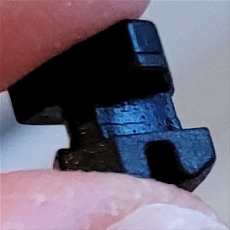

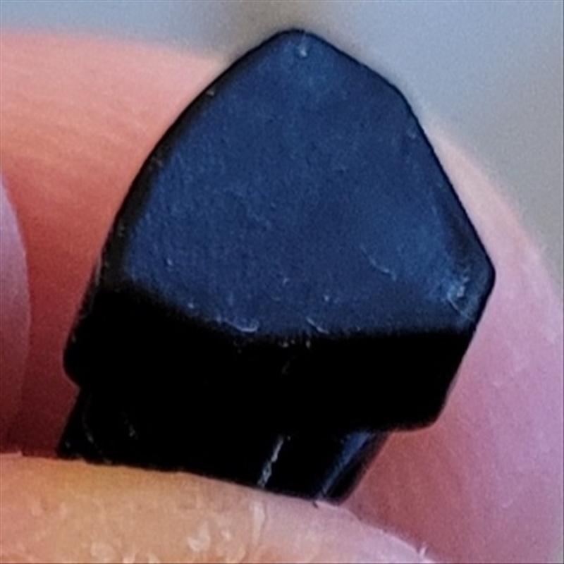

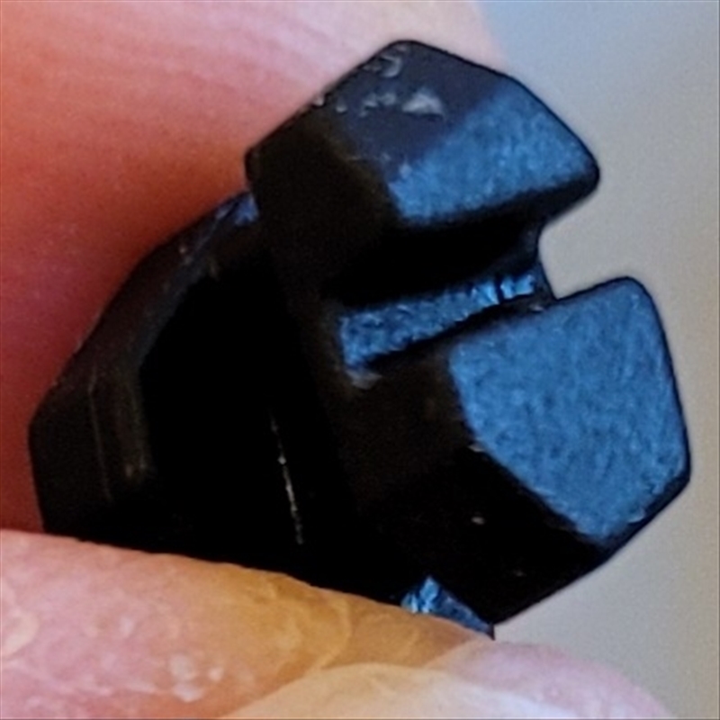

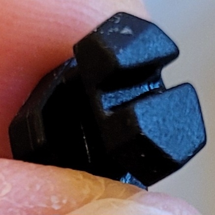

Ben moi, ça allait avant (même si le moulin était réglé à 1), mais là, le moulin s'est comme déréglé, la mouture était devenue très grosse. Je ne sais pas comment c'est arrivé.
La molette qui va de 1 à 7, elle est "artificiellement" bloquée.
Si on démonte le capot, et qu'on enlève une bague sur le moulin de façon à virer l'engrenage qui sert au réglage 1-7, on peut tourner à la main le moulin pour avoir "plus de crans" et donc le serrer. Ca semble assez facile, même si il faut démonter, par contre, il y a des petites billes en acier sur ressort, donc il faut faire attention de bien les garder en pression pour ne pas qu'elles se barrent et galérer à les remettre.
C'est sûrement la méthode la plus propre de régler son moulin.
Le coup de la vis sur le moulin (visible depuis le bac sans rien démonter (enfin, y a une sorte de grille en plastique dans le bac à grain mais je l'avais virée il y a longtemps)), je ne suis pas sûr que ce soit bien de la desserer, mais ça semble avoir l'effet voulu, serer les meules...
Voici les deux vidéos que j'ai vu :
https://youtu.be/g_XlJcikjHg?si=FgysgB4--IOCb41f
https://youtu.be/SmPZuNtn9iQ?si=2gNdhXQXEb1rCNwq

Tu n'as pas peur qu'avec les vibrations la vis se desserre, puis que le moulin se bloque ?
une solution est aussi de décaler les engrenages plastic.
https://www.youtube.com/watch?v=UKa5NOjS_5k
a 4:50

Si c'est comme sur la smart/start c'est une vis sans fin qui sert bien à ça il me semble.

Je partageais ici car je ne pense pas être le seul à avoir un jour ce problème de moulin, et que quelqu'un avait peut-être la réponse.
Ta vidéo, daniel-12, est très bien, car le mec démonte tout, et on voit que la vis à laquelle je touche n'est pas faite pour régler le moulin, il y a sous cette partie des billes sur ressort, et en la desserrant, on prend sûrement le risque qu'elles sautent.
Le mieux c'est clairement d'enlever le capot, puis le joint et la bague blanche en haut du moulin, pour décaler un peu le réglage. Ca ne semble pas très compliqué, donc il faudrait que je le fasse.
Le mec à l'air d'expliquer pas mal de choses, notamment vers 19', il redémonte mais comme je ne comprends pas la langue...

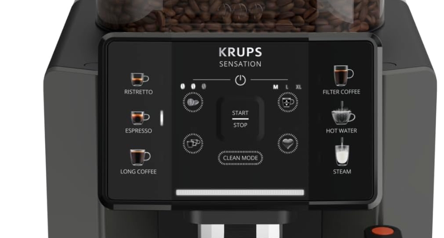

tout est question de budget comme souvent mais elle a l'air top
la différence de prix vient surtout de son bel écran avec les boissons dispos en 1clic et les réglages faciles
en promo ça sera un bon plan a venir
https://rehost.diberie.com/Picture/Get/f/308693

Effectivement le panneau de commande à l'air pratique avec notamment 2 réglages en accès rapide.

J'ai démonté le groupe infuseur de la Delonghi, c'était pas du luxe.
Par contre, j'ai trouvé une petite pièce en caoutchouc au fond de mon évier à la fin, et je n'ai aucune idée d'où elle vient.
Est-ce que ça parle à quelqu'un :
https://rehost.diberie.com/Picture/Get/r/323622
https://rehost.diberie.com/Picture/Get/r/323624
https://rehost.diberie.com/Picture/Get/r/323625
Edit : ah, la recherche d'image inversée a marché, c'est un tampon en caoutchouc levier d'expulsion :
https://www.pieces-electro.com/Prix [...] 28198.html
Edit 2 :
Comme ça peut arriver à d'autres de se demander, voilà où c'était, je n'avais pas fait attention :
https://rehost.diberie.com/Picture/Get/r/323632

bon boulot  [:charlest]
ça fait tjrs plaisir de repartir sur un truc propre et qui marche bien  :)
