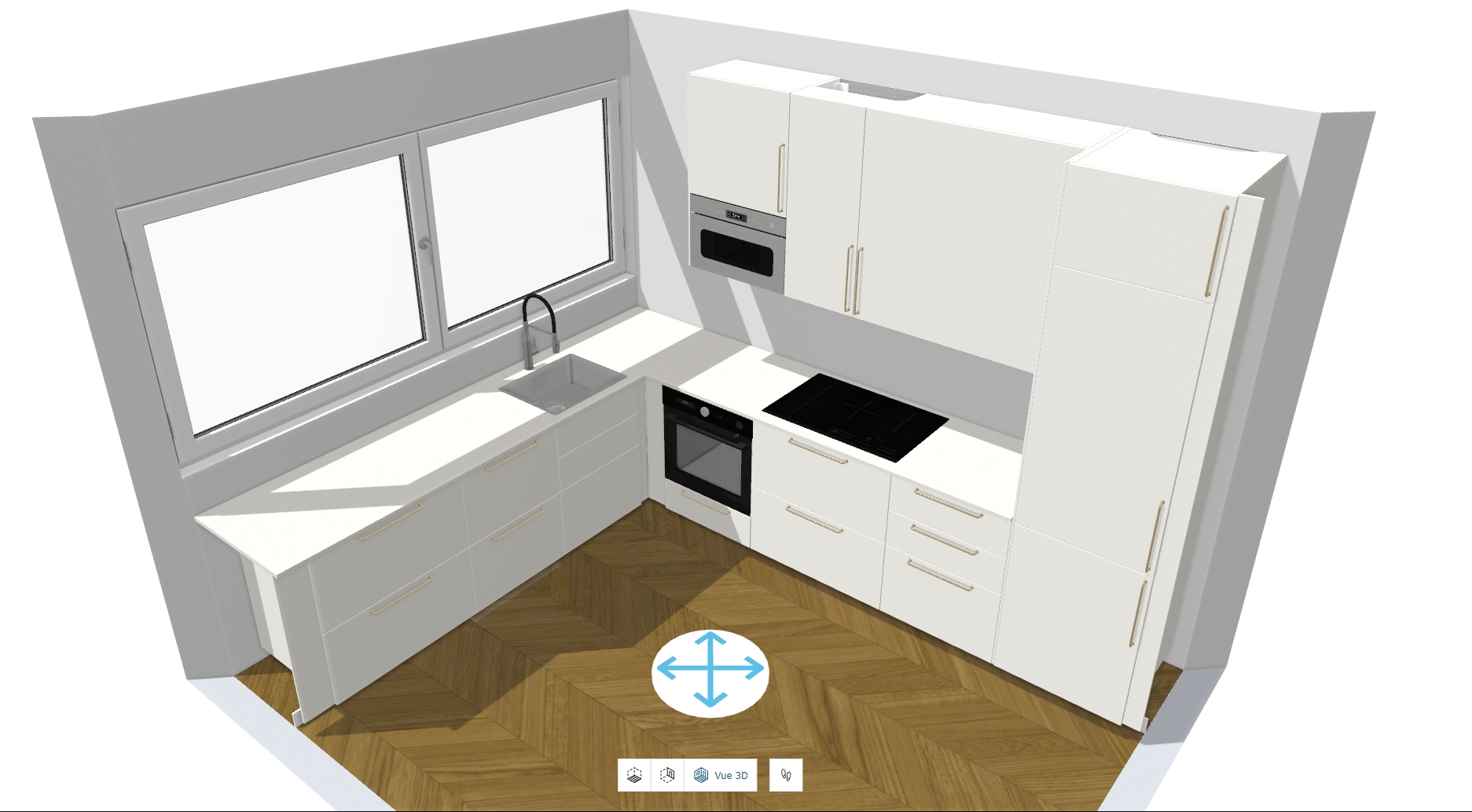

On est en train de regarder pour la cuisine de notre futur appartement. On commence par faire le tour des cuisinistes du coin : Schmidt, Mobalpa, Cuisinella et oh, comme par hasard, le mois de mars c'est LE MOIS pour acheter sa cuisine car ce sont les meilleures promo.
Même si je me doute de la réponse, y a t-il des périodes plus favorables au niveau des promos/négos ?
Deuxième constat : c'est cher :o
Du coup, je regarde également du côté d'Ikea mais il y a deux choses qui sont dommage : l'absence de meuble > 80cm de largeur et un choix de façade/plan de travail largement plus réduit.
Pour les meubles, j'essaye de composer avec. Pour les façades, je regarde du côté de Plum ($$$), pour les plans de travail vous avez des bons plans pour les cuisines Ikea ? On aime bien le Quartz ou le Dekton (mais encore plus cher).
Enfin, je suis preneur de conseils sur la layout de la cuisine !
Je me suis un peu amusé avec le configurateur Ikea et j'arrive à ces aménagements.
Config 1 : classique, en L. J'ai peur de manquer un peu de rangement :/
https://rehost.diberie.com/Picture/Get/f/378116
Config 2 : on passe en U avec l'ajout d'un meuble d'angle (tourniquet). Pour le retour du plan de travail, j'ai mis des meubles faible profondeur mais l'idée serait d'avoir juste le plan de travail avec 2 tabourets pour le petit dèj face à la fenêtre
https://rehost.diberie.com/Picture/Get/f/378121
Il y a également une version 2bis en U mais sans le retour bar.
La pièce (les fenêtres sont coulissantes et non battantes)
https://rehost.diberie.com/Picture/Get/f/378122
A vos critiques  :o
Message édité par Ketill le 14-03-2025 à 18:15:43

GladiaS
Posté le 14-03-2025 à 19:19:31  profilanswer
Salut,
Avec le U tu peux mieux répartir le chemin classique
Frigo -> evier -> plan de travail/préparation -> coin cuisson
Dans ton L, le coin cuisson s'intercale avec le l'évier.
Je ne vois pas bien l'intéret du mini retour au bout du U, faut voir le reste de la pièce (ça ressemble à un passage vers le séjour ?). La porte mène vers un cellier ?
EDIT: ah oui ça serait un mini coin repas en réalité.
Message édité par GladiaS le 14-03-2025 à 19:20:12

diamond2
///Made in Tchernobyl
Posté le 15-03-2025 à 08:52:42  profilanswer
Plutôt en U. Avec une 2e colonne four/MO contre le frigo, pour avoir un four plus haut et un MO plus bas, ce qui est quad même plus confortable à l’usage.
n°72568694

Pas de bras, pas de 8a!
Posté le 15-03-2025 à 10:03:04  profilanswer
Le four dans l'angle qui gêne avec l'évier, ultra merdique en configuration AMHA.
n°72568958

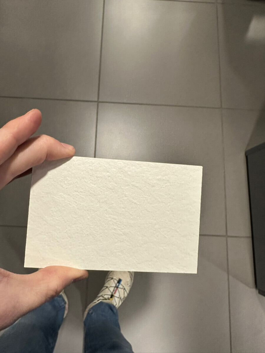

Franchement les facades plum m’ont pas vendu du rêve. Mon archi m’a amené les échantillons, j’ai pas trouvé ca fou pour le prix. Je te conseilles réellement d’aller tripoter la qualité. Ikea+plum+electro j’arrivais plus tres loin de Schmidt, les deux avec plan de travail bas de gamme, donc pas d’évier sous plan. Ca ressemble à du compact, donc plutôt un truc bien, par contre j’ai pas aimé l’application de la couleur. Et les prix spa donné.
https://img3.super-h.fr/images/2025/03/15/snapshot_984943658.jpg
J’ai posté une comparaison de devis pour avoir une idée:
https://forum.hardware.fr/hfr/Discu [...] #t72432619
Je suis allé palpé la marchandise chez leroy merlin, Lapeyre, Howdens, Ikea et échantillons Plum.
Ensuite si t’as pas de problème de budget, clairement de la « pierre » c’est super, mais c’est délirant par rapport au cout total de la cuisine. Dans mon cas plan de travail + credence en quartz (donc pas du tout le plus cher) ca représentait 12.000€ sur une cuisine du coup a 31.000€. La meme avec un stratifié de base: 21.000€. Dans mon souvenir tout le reste était encore plus cher (dekton, ceramique…).
Je te dirais de jeter un oeil au compact. C’est un poil plus cher que le stratifié de base, c’est la meme chose avec moins de bois et plus de resine donc c’est pas resistant au plat qui sort du four, faut des dessous de plat, mais par contre ca ne craint pas l’eau (donc evier sous plan), ca ne craint pas les choc, ca ne craint pas la pose un peu bancale (comme le dekton qui casse plus haut dans le topic) et le prix est ultra compétitif. Et t’as des tonnes de motifs, lisses ou texturés.
https://img3.super-h.fr/images/2025/03/15/snapshot_282475249d3ab8d1661ae9318.jpg
https://img3.super-h.fr/images/2025/03/15/snapshot_1622650073.jpg

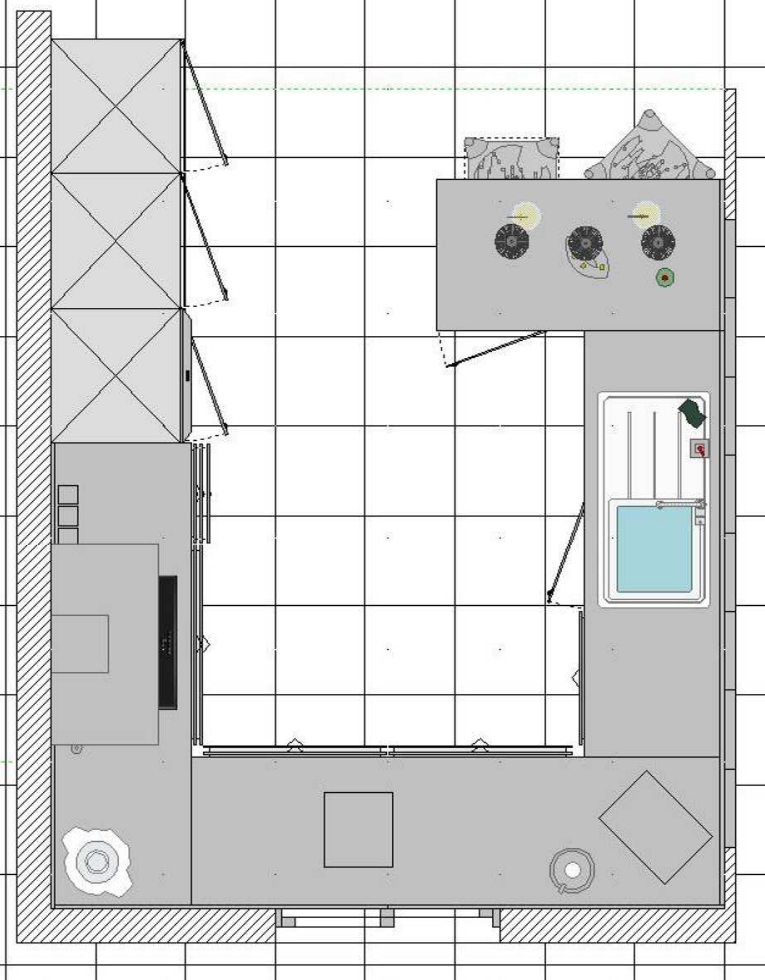

Posté le 15-03-2025 à 11:11:50  profilanswer
A vos critiques  :o

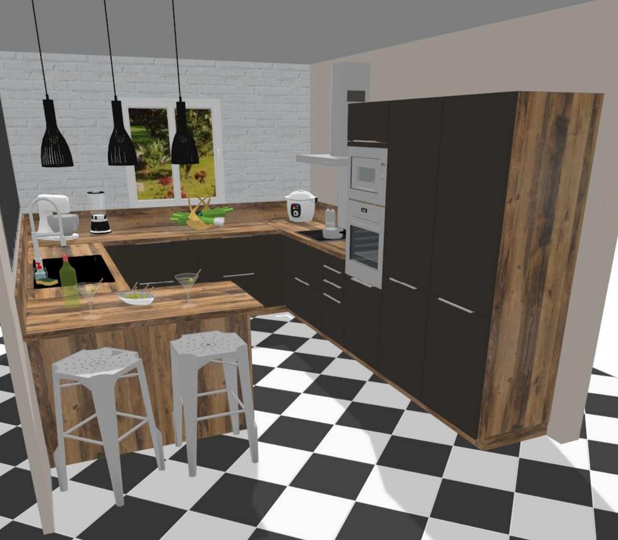

On a une implémentation similaire à ta config 2 chez nous.
Faire abstraction du sol et des murs, c'est la vue de la cuisiniste :o
Pour donner une idée, l'espace fait 3x3.65m (pointillés vert)
https://rehost.diberie.com/Picture/Get/t/378199
https://rehost.diberie.com/Picture/Get/t/378200
Colonne (une sorte de garde-manger avec 6 tiroirs de hauteur variable + 1 étagère tout en haut), 60cm
Colonne frigo, 60cm
Colonne four / MO avec espace de rangement en haut (lift) et en bas (porte), 60cm
Un élément bas avec 3 tiroir + 1 tiroir plus grand et 45 cm
Un élément bas avec 2 tiroirs + 1 tiroirs à l'anglaise en 90cm
Deux éléments bas avec 2 grand tiroirs + 2 tiroirs à l'anglaise en 82.5cm
Un élément bas en 120cm avec à droite une porte coulissante pour poubelles en bas et une étagère, à gauche sous-évier avec une étagère
Un élément bas LV encastré, 60cm
Un élément bas 1 porte 2 étagères, 60cm profondeur 37cm.
n°72569445

https://rehost.diberie.com/Picture/Get/r/379882https://rehost.diberie.com/Picture/Get/r/379883https://rehost.diberie.com/Picture/Get/r/379884
Je viens de voir que j'ai pas les plans d'ailleurs, je sais pas si c'est fait exprès pour pas aller ailleurs pour demander la même chose
On a un plan de travail avec évier / plaque de 280cm. Cuve sous plan, plan en compact de 1cm
280cm de meuble haut dont hotte cachée dans un meuble
2 colonnes four + frigo
1 plan de travail de 350m
1 meuble sur le plan de travail
Tarif hors pose (c'est faisable pour un bricoleur non? :o), hors electro (juste cuve sous plan + mitigeur)
Message cité 4 fois
Message édité par mystiko le 21-03-2025 à 09:03:38
n°72606794

Posté le 22-03-2025 à 18:41:28  profilanswer
mystiko a écrit :
Tarif hors pose (c'est faisable pour un bricoleur non? :o )
Pas certain de la qualité des alignements :o
Sinon le meuble pas collé au mur c'est a cause du radiateur ? C'est dommage non ?
Et la crédence de même couleur que le plan de travail et l'évier ça fait trop noir nan ? Et les meubles blanc,beige, gris ...

Salut
Tu auras la plaque du même coté que l'évier c'est ça ? (tout est noir, on devine à peine l'évier)
Sinon, d'un point de vue "esthétique", j'enleverais ou modifierais les crédences sur le coté, qui dépassent des meubles hauts
Peut-être que c'est l'impression et la photo qui donne cette impression, mais "sombre" en haut et "clair" en bas, ça tasse un peu. J'aurais tenté l'inverse pour voir.
https://i.ibb.co/7tMzkJdL/modifoo.jpg
EDIT: ah mais les colonnes sont d'une 3ème couleur ? ou bien c'est un effet d'ombre ? Si 3 couleurs, ça fait bcp pour cette petite pièce :/. (3 couleurs + le noir du plan de travail = 4).
DSL je n'ai pas d'avis pour ta question de la pose. Si les meubles sont livrés montés, c'est peut-être possible. Essaye de remonter un peu le topic, quelqu'un avait posté toute la liste d'outils nécessaire pour faire le travail correctement :).
Message édité par GladiaS le 22-03-2025 à 20:27:44

mystiko
Posté le 23-03-2025 à 07:19:36  profilanswer
On voit mal les couleurs
Tous les meubles sur taupe/clair sauf les meubles haut en vert pastel. Plan de travail compact noir un peu texturé.
Pas de pb d'alignement/radiateur, c'est la photo.
Vous pensez que c'est too much la crédence latérale ? C'est pour éviter les projections essentiellement
n°72613481
GladiaS
Posté le 23-03-2025 à 15:26:33  profilanswer
Tous les meubles sont taupe/clair sauf les meubles haut en vert pastel. Plan de travail compact noir un peu texturé.
Ca fait donc 4 couleurs différentes ? Ou bien les colonnes sont de la même couleurs que les meubles bas ?
A mon gout aussi, je trouve que la crédence latérale est de trop oui. Ou alors la couper au niveau des meubles hauts. Je ne trouve pas ça esthétique. Je répète, ce n'est pas une question pratique mais esthétique. Après, des projections sur le coté, c'est assez rare, un coup d'éponge et ça doit disparaitre.
--- Gladia ---
