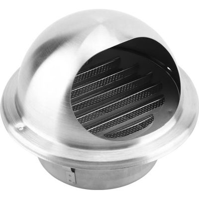

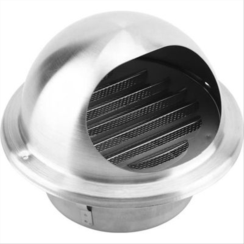

Là où je bosse on a des évacuations dans ce style là pour le chauffage dans une énorme salle commune. Je trouve que le style est sympa, mais c'est mon avis :o

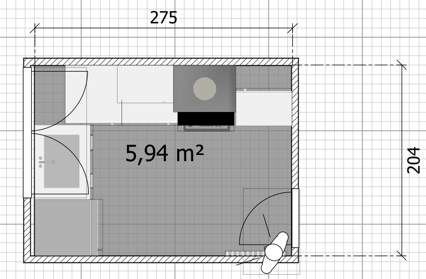

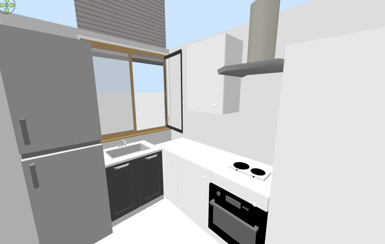

J'ai besoin de vos lumières s'il vous plait pour aménager la cuisine fermée minuscule d'un F2.Forcement j’aimerai avoir tout le nécessaire d'une cuisine moderne (sans LV) et la place manque.
https://rehost.diberie.com/Picture/Get/t/342200
https://rehost.diberie.com/Picture/Get/t/342201

Les cotes sont ok. Ils manquent des tuyaux de radiateur qui bougent l'espace du réfrigérateur tel que montré actuellement.
2 versions avec le frigo à droite en rentrant dans la pièce
Une version avec une colonne à paniers coulissants de 45cm de large (60 prof) à coté de l'évier https://www.leroymerlin.fr/produits [...] 53211.html
https://i.ibb.co/RB1cT1d/20250120-2886706-Quietot-HFR-capture-hd-1.jpg
Une version avec prolongement du plan de travail et meuble haut à gauche de l'évier (45cm + fileur)
https://i.ibb.co/CJGmyLg/20250120-2886706-Quietot-HFR-capture-hd.jpg
J'ai laissé la plaque 4 feux au lieu de 2 et le logiciel m'a remis un meuble fermé là où j'avais placé le micro-onde mais c'était pour l'idée
On ne voit pas bien mais il y a un placard haut au dessus du frigo (pour ranger des trucs dont on se sert plus rarement)
Pour l'aménagement au dessus de la zone de cuisson, ça va beaucoup dépendre de la fenêtre et de la place qu'elle prend quand on l'ouvre.
https://i.ibb.co/RB1cT1d/20250120-2 [...] e-hd-1.jpg
https://i.ibb.co/CJGmyLg/20250120-2 [...] ure-hd.jpg
Je trouve la seconde largement mieux.  :jap:
Dans le premiere, on gagne du rangement, mais clairement c'est une cuisine dans laquelle on ne peut pas cuisiner...

Je l'ai vu sur Amazon effectivement. Je vais voir à Bricomarché si ils ont un truc, sinon je prendrais sur internet.

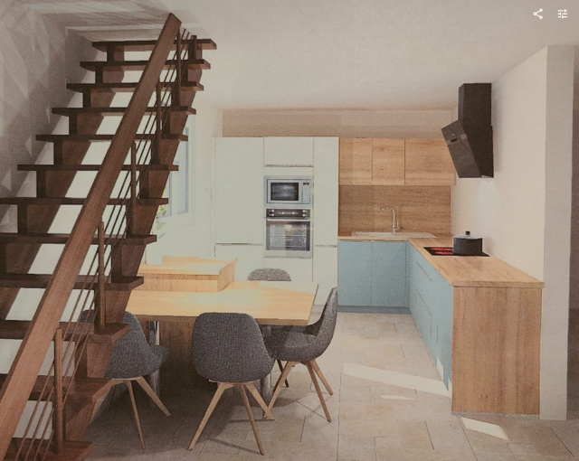

Bonsoir le topic :)
On est en cours d'élaboration de notre future cuisine, on a déjà rencontré un cuisiniste (Aviva), on projette d'en rencontrer un ou deux autres, mais j'ai peur de ne pas obtenir de résultat vraiment chouette :/
On a quelques points un peu gênant dans le sens où on a un escalier ainsi qu'un pan de mur avec fenêtre et radiateur en dessous, et des poutres apparentes au plafond (donc meubles en totale hauteur à éviter).
Et on aimerait pouvoir manger à 4 dans la cuisine  :pt1cable:
On a eu cette première idée mais qui nous satisfait sans plus :
https://i.postimg.cc/1tzbd4Fj/Capture-d-cran-2025-01-25-214601.png

Ekipatang a écrit :
Bonsoir le topic :)
https://i.postimg.cc/1tzbd4Fj/Captu [...] 214601.png
Peut-être qu'il faut supprimer la colonne four pour mettre le four en bas et gagner du plan de travail ? Et faire respirer l'évier
Est-ce que vous arrivez à mettre le doigt sur ce qui ne vous satisfait pas vraiment dans cette proposition ? Si vous voulez garder le four en hauteur, il y a déjà la solution d'enlever la colonne etroite à coté de l'évier.
Si vous voulez encore plus de plan de travail, effectivement il est conseillé parfois de placer le four sous plan.
A part ça, la forme globale et l'emplacement de la table me semble logique, vu la configuration de la pièce.
A voir si d'autres cuisinistes vous proposent autre chose :)

Posté le 25-01-2025 à 22:17:43  profilanswer
PS: les cuisinistes se classent par budget, selon votre budget il fut s'orienter vers une enseigne ou une autre.
Et ben pas totalement justement, je pense que l'évier fait trop enfermé, la séparation entre les meubles blanc et bleu n'est pas au bon endroit, j'ai l'impression qu'on peut faire mieux, mais comment ? Je ne sais pas trop.
Pour les cuisinistes, je pense qu'on est plutôt sur des tarifs milieu de gamme, type Aviva/Ixina, mais un cuisiniste indépendant aurait peut-être plus d'expérience et d'idées ? Mais si c'est pour un budget x2, c'est pas la peine quoi :D
I am no longer the Knight Who Say Ni. I am now the Knight Who Say Ekki-Ekki-Ekki-Ekki-PTANG !
