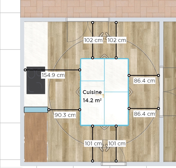

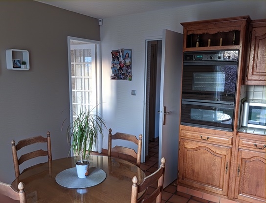

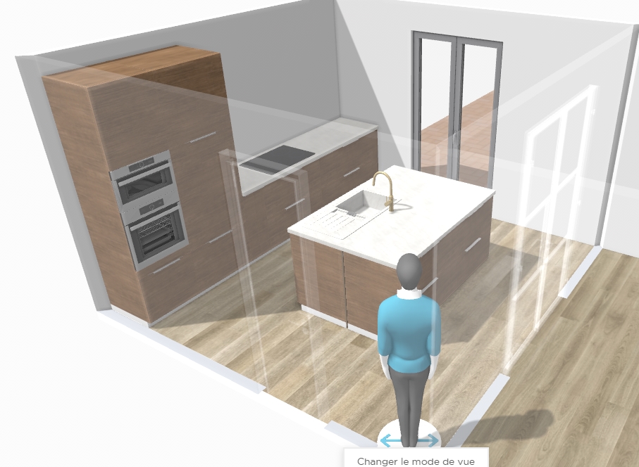

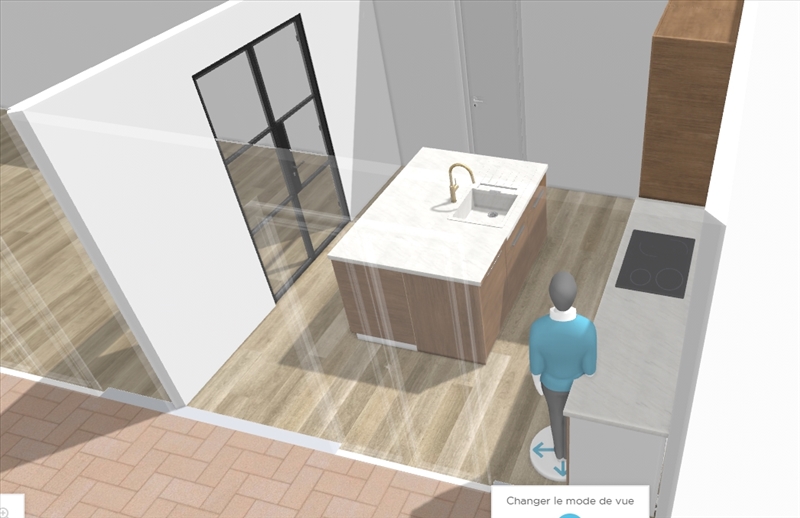

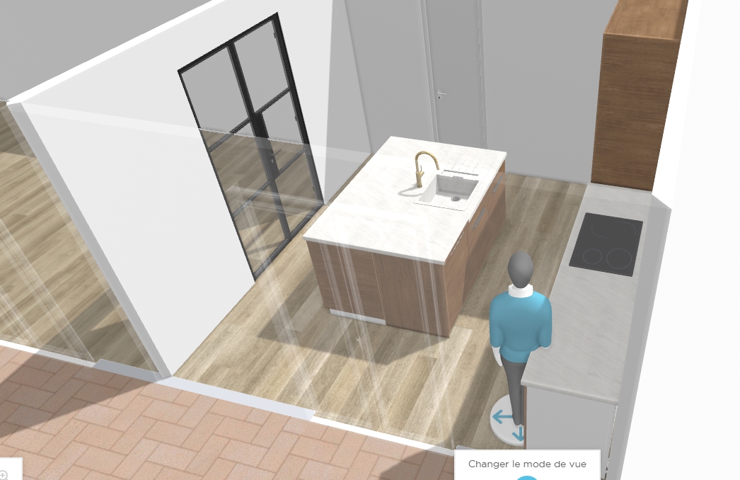

Sinon petite présentation de notre projet :
Cuisine quasiment carrée d'une dimension 3m80 par 3m70. Une double porte fenêtre d'un côté, en face une porte qui permet l'accès depuis un couloir, et une seconde porte sur la 3ème face qui permet l'accès à la salle à manger.
La cuisine a 35ans donc il est temps pas trop tôt de la changer, 2ans que l'on a emménagé  [:geraldine_marteau:8]
https://rehost.diberie.com/Picture/Get/f/340349
https://rehost.diberie.com/Picture/Get/f/340350
(Photo avant emménagement je précise [:vave:4] )
Bref maintenant que l'on a pris nos habitudes, pas d'utilité d'une table dans la cuisine, l'ensemble des repas se fait dans la salle à manger, et on ne souhaite pas forcément ouvrir la pièce sur le séjour, pièce en L d'environ 40m² largement suffisante.
Nous étions parti dans un premier temps sur des meubles de part et d'autre de la pièce mais on se retrouve alors avec un vide de 2m50 au milieu de la pièce.
Vient alors l'idée d'un ilot central et le repositionnement de l'accès vers le salon au centre du mur. Certainement une double porte en verre.
L'îlot permet tout juste de dégager 90cm autour ce qui semble le minimum syndicale voir même un poil moins côté ouverture. Pas de meuble haut si ce n'est la colonne four/mo et le réfrigérateur. Pour le reste des caissons jusqu'à 120 pour maximiser l'usage. Sur l'îlot évier + LV encastré, au dos la plaque de cuisson :
https://rehost.diberie.com/Picture/Get/f/340351
https://rehost.diberie.com/Picture/Get/r/340355
https://rehost.diberie.com/Picture/Get/r/340353
Ensemble bricolé brièvement, désolay pour la qualitay  [:gamebouz]
Pour l'ensemble des caissons nous partirions sur du bois et les PdT en quartz blanc / crème avec évier sous plan, pour se rapprocher d'un mix dans ce genre :
https://rehost.diberie.com/Picture/Get/t/340360
https://projets.cotemaison.fr/projet/14640#147707
L'îlot pourrait être rétrécis avec des meubles faibles profondeurs pour gagner des cm mais on y perdrait en stockage et plan de travail.
Egalement 2 sujets :
- Personnellement j'aurai inversé la plaque et l'évier mais choix de ma femme.
- La hotte ... En 15ans et 3 logements on ne s'en ai pour ainsi dire jamais servi. Pareil autour de nous je ne vois jamais personne les utiliser. Il doit y avoir un mix de bruit / utilité / efficacité du produit mais je trouve ça un peu inutile personnellement. Quitte à prévoir une réservation éléc pour la suite au cas où.
Bref, je sais qu'on est sur un topic de spécialiste mais je suis ouvert aux critiques / jugements, tous les avis sont bons à prendre  [:sire de botcor:1]

n°72175563
GladiaS
Posté le 07-01-2025 à 22:53:16  profilanswer
90cm entre 2 linéaire c'est vraiment la limite limite. Un ilot moins large vous ferait gagner en aisance de mouvement entre la plaque et l'évier (2 endroits stratégiques d'une cuisine) surtout si vous y êtes souvent à 2 en même temps.
Edit: vous allez changer de place l'ouverture vers la pièce adjacente c'est ça ? Parce que je regardais les photos et je trouvais que le L de base était pas si bête, sauf que sur ton schéma et la photo, il y a une porte qui n'est pas placé au meme endroit
Est-ce que tu peux poster les cotes de la pièce actuelle ?
Tu peux mettre un ilot au milieu et le passage sur les cotés par exemple, non ?
Je n'arrive pas à savoir si ça fonctionnerait, puisque je n'arrive pas à retrouver la pièce de base par rapport au schéma :D
Edit2: ok j'ai lu, la double porte au milieu c'est une hypothèse
Message édité par GladiaS le 07-01-2025 à 23:09:02

n°72175794
Maka-
Posté le 07-01-2025 à 23:31:38  profilanswer
Ouais en effet on est "régulièrement" à deux dans la cuisine, d'où ce sujet d'espacement ...
Actuellement en effet la porte vers le salon se situe dans l'angle, le fait de rajouter l'îlot donnerai cette sensation de couloir derrière, d'où l'idée de la double ouverture centrée. On aurait pas cet espacement dégagé sur l'ensemble de l'ïlot mais ça retirerait techniquement cette sensation de couloir. La plupart du temps cela reste ouvert mais on conserve l'idée de pouvoir fermer les volumes.
En l'état la pièce faut 3m80 côté plaque de cuisson et 3m70 côté porte fenêtre. Avec l'ouverture vers le couloir à 90cm de l'angle, et la 2nde porte vers le salon à l'angle du mur. Deux ouvertures de 70cm.
On pourrait également prolongé le retour d'angle, comme actuellement mais suis pas fan des meuble d'angles avec les plans de travail "perdus" ou niches ..
Message édité par Maka- le 07-01-2025 à 23:33:55
n°72176018
GladiaS
Posté le 08-01-2025 à 02:15:45  profilanswer
Je trouve que le L de base est bien, la niche/recoin çà peut servir à laisser un robot accessible par exemple, tout en le cachant un peu
Je ne changerais presque rien en fait :lol:
Je garde le L pour les colonnes, puis un linéaire de plan de travail avec le lave vaisselle d'un coté et la plaque de cuisson de l'autre (avec de l'espace derrière), ou l'inverse, plaque près du four. Un semi-ilot au milieu de la pièce à la place de la table de repas, et pourquoi pas un petit coin repas pour le petit-déjeuner dans le fond, sinon d'autres rangements. La verrière permet de garder des prises près de l'ilot, ça peut être pratique.
https://i.ibb.co/y6C5tkZ/20250108-2886706-mirka-HFR-capture-3d-4.png https://i.ibb.co/2nBs49h/20250108-2886706-mirka-HFR-capture-hd-1.jpg https://i.ibb.co/4PSPQRm/20250108-2886706-mirka-HFR-capture-hd-2.jpg
Si vous restez sur l'idée d'un linéaire et un ilot en face, réfléchissez bien à la taille de celui-ci et aux circulations. Éventuellement, décalez la plaque et l'évier dans le vis-à-vis :).
Edit : Je relis tout, dsl tu avais posté les dimensions j'avais zappé. Je vois aussi que tu envisages un frigo de 75cm. J'ai fait un plan avec un frigo classique de 60, je ne sais pas si ça rentre avec le frigo de 75. Pour essayer d'y voir plus clair aussi, faites le bilan des petits appareils d'électroménager qui sont actuellement sur votre plan de travail, et où est-ce qu'ils seraient suivant les configurations de linéaires et d'ilots.
EDIT2 90cm ça se fait aussi, par exemple cette cuisine https://www.kozikaza.com/kazacafe(m [...] 42f5477c5) (laisse charger la page parfois c'est lent à afficher)
Mais dans ce cas, l'évier et la plaque ne sont pas en face, donc moins de possibilité de se gêner. On voit tout de même que 90cm ce n'est pas si large, sur certains images.
Dans les commentairs, il est dit que l'ilot fait 107cm de large, donc meuble 60+meuble 40
Message édité par GladiaS le 08-01-2025 à 17:47:11

n°72176298
jcqs
épais comme une brique
Posté le 08-01-2025 à 07:57:41  profilanswer
2 remarques : pourquoi une porte en verre ? A priori l'isolation acoustique est moins bonne par rapport à une porte classique, ça peut être pas mal d'isoler un peu plus les bruits de la cuisine vis a vis du salon.
Pourquoi ne pas mettre de meubles hauts ? La cuisine est isolée, l'enjeu de faire quelque chose de pas trop chargé est moins important à mon avis.

Gloinfred
Posté le 08-01-2025 à 09:24:04  profilanswer
Maka- a écrit :
Merci pour ton retour. Après je me doute que le combo largeur XL + encastrable doit très vite faire flamber les prix  [:sophiste:1]
Bien vérifier si vous utilisez souvent la porte qui donne sur le jardin. Si c'est le cas, l'ilot au milieu va gêner la circulation.
2.5m entre les deux linéaire c'est ce que j'ai chez moi: au quotidien ça ne pose aucun problème si la cuisine est correctement conçue et ça permet de travailler à 2 sans se marcher dessus et sans bloquer le passage.
Dans tous les cas, je trouve l'ilot trop gros. Pour moi il faudrait passer un coté avec des meubles en 40 de profondeur.
Pour la hotte, ton raisonnement tient si tu vises une hotte cheap. Si tu mets une hotte un hdg (machin à moteur déporté dans les combles idéalement), elle sera performante et silencieuse, et elle sera utilisée tous les jours. On a  mis ça chez nous: c'est notre électro le plus cher mais c'est vraiment un investissement qu'on ne regrette pas (compter entre 1000 et 1500€ pour une novy à moteur déporté).
Message édité par Gloinfred le 08-01-2025 à 09:26:02

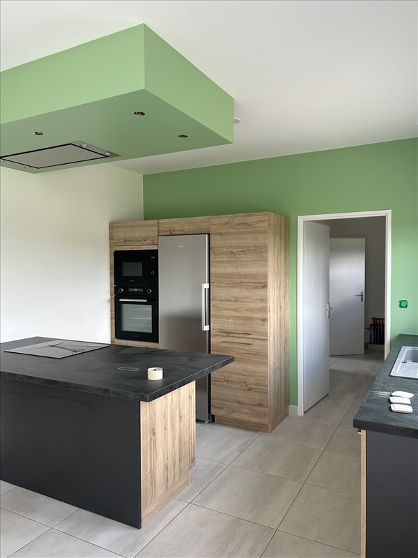

Le promoteur nous a oublié la prise pour la hotte aspirante ...
Se pose la question de mettre une hotte intégrée à la table de cuisson.
Je suis plutot dubitatif sur la réelle utilité d'une aspiration qui est en dessous des casseroles / poeles ...
En pratiques, vous avez des retours là dessus ?
J'en ai une
ça marche extremement bien, étonnamment.
edit suite au post juste au dessus : j'ai effectivement une "hdg" siemens qui a couté 1900€ si ma mémoire est bonne
https://i.ibb.co/y6C5tkZ/20250108-2 [...] e-3d-4.png https://i.ibb.co/2nBs49h/20250108-2 [...] e-hd-1.jpg https://i.ibb.co/4PSPQRm/20250108-2 [...] e-hd-2.jpg
Ces visuelles  :sol:
Tu confirmes mes craintes sur la largeur disponible autour de l'ïlot au vue de l'espace .. L'inconvénient de la solution proposé est le peu d'espace de part et d'autre de l'évier, grosso modo 40cm de part et d'autre (2 x 60cm avec l'évier au centre). Et avec potentiellement le LV dans ce coin, ça impose de mettre l'évier d'un côté ou de l'autre et dégagé un seul côté. Souhait de madame le lave vaisselle proche du lavabo.
Quitte à faire une ouverture, autant mettre une en verre pour profiter à la fois de la lumière et de ce qui se passe dans la pièce. Un peu à la manière d'une verrière ... La notion acoustique n'entre pas en compte ici.
D'une manière générale les meubles hauts alourdissent les volumes, ça reste un pavillon avec une hauteur sous plafond de 2m50. On aurait >2m80 mon discours serait peut être différent.
Je valide pour la circulation comme dit précédemment
Bon plus ça va, plus finalement on se pose la question au final de virer tout le mur, dégagement de 1m20 à 1m50 entre les 2 plans et faire l'îlot en 3x60 + 2x90. Ca laisse suffisamment de place entre les deux PdT, et une largeur de passage entre les murs un poil supérieur à 1m mais pas d'ouverture de tiroir et sur 1m20 de long ... Le tout dégagé sur l'espace salle à manger  [:-romano-:8]
Pour la hotte je te rejoins, on aurait eu du meilleur matos on s'en serait certainement plus souvent utilisé et "découvert" une vraie utilité.

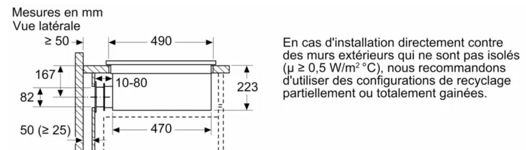

D'ailleurs une question, le PdT avec la plaque se situe sur un mur qui donne sur l'extérieur du jardin, et j'ai également un sous-sol. Avec ces données pas d'intérêt au recyclage mais extraction directement ?
Grosso modo ça donnerait :
1 - Hotte avec conduit verticale visible au dessus qui buse vers l'extérieur
2 - Hotte dans caisson en placo + moteur puis extraction
3 - Hotte dans caisson en placo + descente vers le sous sol puis extraction (je visualise mal ce principe mise à part faire un serpentin avec un paquet de coude à 90° et prévoir une mini armoire haute pour faire descendre le conduit)
4 - Plaque avec hotte intégrée et extraction directement au droit de la plaque (pas de descente via le vide sanitaire)
J'ai supprimé la solution évacuation par les combles, c'est une chambre au dessus.
Pour cette dernière solution je vois une remarque du type "totalement à gainer" ça sous entend quoi ?
https://rehost.diberie.com/Picture/Get/t/340833
Et je suppose que c'est pas normé la position de l'extraction. Le jour où la plaque tombe en rade et qu'il faut la changer, si l'extraction est positionnée différemment j'ai l'air fin avec mon PdT découpé  :o
Encore un grand merci pour vos retours, et désolay du pavay !
n°72188218
Gloinfred
Posté le 09-01-2025 à 22:41:38  profilanswer
Je pense que ça veut dire "isolé" pour éviter que ça ne condense au contact d’un tuyau trop froid.

Deja quand je vois que la déperdition énergétique de mon logement DPE C 150 kWh/m2/an c’est 56% par la vmc simple flux qui doit sortir 20m3/h, j’imagine pas avec une hotte a 600m3/h en extraction  [:joce]
Les radiateurs electriques qui se mettent a fond  [:_morgoth_]
Le linky qui s’emballe  [:_morgoth_]
L’app EDF qui me signale qu’il faudrait de toute urgence un abonnement 36 kva  [:_morgoth_]
Message édité par helmuth le 10-01-2025 à 00:58:02

hyca a écrit :
J'en ai une
Du coup le circuit d'évacuation passe dans les meubles, jusqu'à sortir par un mur?
Ou ça file au plafond tout de même? (dans ce cas je vois moins l'intéret d'une aspiration par le bas).
n°72201458
diamond2
///Made in Tchernobyl
Posté le 12-01-2025 à 13:24:24  profilanswer
Si pas d’évacuation murale, mais un simple recyclage de l’air, ça s’évacue en plinthe.
https://img3.super-h.fr/images/2025/01/12/snapshot_168079448e73b4c7ecaaa.jpg
Message édité par diamond2 le 12-01-2025 à 13:24:35

Petite question hotte à recyclage et évacuation.
Pour rappel la configuration :
https://rehost.diberie.com/Picture/Get/r/342802
Dans le caisson de 35cm on a notre hotte ROBLIN à recyclage. On a eu une alerte car les filtres étaient à laver. Bref on l'a fait, mais impossible d'acquitter le défaut.
On a appelé ROBLIN qui nous a donné la marche à suivre. C'est ok.
On leur a expliqué que notre hotte était dans un faux plafond, en mode recyclage, mais sans évacuation extérieur du caisson .. Elle a été très surprise, notre cuisine beaucoup moins.
Bref, je pense qu'il faudrait que je rajoute une grille d'aération .. Donc percer le placo, côté frigo je pense pour que cela ne voit pas.
Ca vous semble opportun?
Car là en gros, on évacue dans le caisson et ça reste "emprisonné".
Ah oui, faut ventiler la…
Tu remplis un caisson de moins d'1m3 avec une hotte qui aspire des centaines de m3 par heure. :pt1cable:  Clairement, en l'état ta hotte ne sert à rien.
Ouai bon vu comme ça. J'avais proposé au cuisiniste mais ça le choquait pas plus que ça.
Un peu comme dans une hotte dans un meuble.
J'ai cherché un peu mais je trouve pas vraiment de solution clé en main.
Je prendre un grille de 150mm que j'encastre dans mon faux plafond? Pas de gaine entre la hotte et cette grille?
Merci :)
