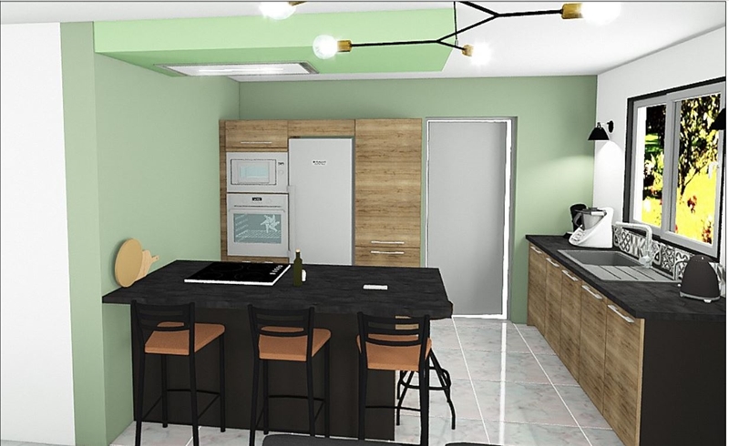

Schmidt m'a refait un 3D avec une hotte plafond sous faux plafond. Intégration des spots dans le faux plafond, appliques à droite maintenues.
https://rehost.diberie.com/Picture/Get/r/223417
* Ne pas tenir compte des peintures du fond/du faux plafond.
Pour rappel le projet initial :
https://rehost.diberie.com/Picture/Get/r/222007
Des avis?

Celle d'en haut est plus sympa.  :jap:

Je trouve aussi.
Maintenant faut que je trouve une hotte qui rentre dans le budget (600/800€) à recyclage..

À cette distance, ça aspire vraiment ?

Maxi 150cm entre la plaque et la hotte donc ça devrait le faire.

Perso, sauf si limite au niveau budget, j'irais jusqu'au plafond là où tu as tes colonnes. Rangement ou simple coffrage (ou un mix permettant de stocker les appareils type raclette ou "crêpe partie" ), à voir...
Sinon, si la plaque de cuisson respecter la règle du triangle de préparation, je la trouve "perdue" sur l'îlot. De plus, pour aller vider l'eau des pâtes, tu auras loin... Cette plaque va entraîner des projections, même minimes, tout autour. Bref obligé de nettoyer tout à chaque fois et attention si certains mangent là en même temps. Donc il n'y a pas moyen de la mettre à côté de l'évier ?
L'îlot, vous avez vraiment prévu de manger dessus ? Pas de table à proximité ? Car tu as très peu de plan de travail même si tu cuisines peu.
-> Perso, je garderais l'ensemble de colonnes côté four et le coin évier. Si dans ton séjour tu en as une table, j'enlèverai la partie assise de l'îlot pour la remplacer par un îlot fonctionnel avec plaque (pourquoi pas évier si tu as accès au dessous pour la tuyauterie...) et plein de tiroirs/portes dessous (selon la largeur souhaitée - par ex tiroirs en 60 cm de profondeur côté cuisine et portes côté séjour en 35 cm pour faire un ilot d'un mètre de large - des portes pour alléger visuellement et en 35 cm, c'est bien pour ranger les jeux, les assiettes, les plats qui servent pas trop, etc.

On ne changera pas l'implantation, elle nous va comme ça, on y a pas mal réfléchi déjà. Surtout qu'elle rentre dans notre budget (9k€ tout compris).
En vrac :
- On a 270cm de plafond, au dessus des colonnes sera de la déco. On a l'arrière cuisine pour le stockage des appareils, au pire le garage si besoin. Le surcout était important pour passer sur des colonnes de 2m50 par exemple. Et la nécessité d'avoir un marche pied :o
- La plaque, on est à environ 2m50 de l'évier, perso pour égoutter des trucs 3 fois par semaine, on devrait gérer.. Le nettoyage me semble logique qu'on ai un ilot ou pas d'ailleurs. On ne mangera dessus que pour PDJ essentiellement, et apréo dinatoire en gros, on a une table à manger pour le reste.
L'ilot fait 2m par 1m donc du plan de travail on en a, pareil sur côté fenêtre, on a quasi 3m linéaire donc environ 2m utilisable (même si il y aura toujours un ou deux électroménager).
Avec le budget, le souhait d'avoir un ilot où on puisse manger, on pouvait pas faire mieux.
Les 3 cuisinistes ont proposés la même implantation.

Mouais, on en reparlera après 6 mois de vie dans ta cuisine...
Tu verras que tu ne mangeras pas souvent sur l'îlot, sauf à la limite si tu cuisines pendant que des enfants mangent ou font leurs devoirs. Et si tu cuisines vraiment, tu laisseras "le pot à louche" sorti avec le dessous de plat et Cie.
Et pour le petit déj, prévoit les prises pour brancher la bouilloire ou la machine à café, l'éventuel grille-pain, etc .Tu as prévu de mettre ça côté évier ou tu n'utilises pas ?
Pour le marche pied, chez Schmidt, ils en ont sûrement encore un dans la plinthe en option ;)

On verra effectivement à l’usage.
Pas d’enfant on est que 2. On y mangera pas souvent, mais plusieurs fois oui j’en suis persuadé.
On mange le matin en décalé par exemple donc tout seul tu manges dessus.
Une cuisine pour moi y faut que ça vive en gros donc elle sera jamais clean à l’ustensile près.
Il y a deux prises dans l’îlot centrale effectivement de prévu pour justement le petit électroménager.

comme ça ok.
Pour la prise, toujours une à côté si usage de mixer plongeant par ex.
Des avis?
Je réitère ma remarque: une hotte intégrée dans le PDT ou dans la plaque sera peut-être moins chère que les travaux de plaquiste nécessaires + cout de la hotte plafond.

et en recyclage, faut bien voir que ça ne supprime pas la vapeur d'eau par ex.

Merci.
Oui je pense qu'il faut une grille qui serait côté cuisine pour qu'elle se voit le moins, et que ce soit optimal.
Le problème de la hotte dans le PDT c'est que ça prend de la place dans les meubles bas.
Pareil pour la plaque induction avec HOTTE.
Donc trop de contrainte, je préfère le rangement dans une cuisine qui est pour moi plus important.
Sans parler du prix. Ca m'enlève le prix de la hotte (environ 600) mais je les mets dans une plaque avec hotte. Au final ..

faut voir les travaux aux plafonds, plus le fait de devoir monter sur un escabeau pour retirer et laver le filtre à graisse (selon la hauteur de ta hotte)
n°69616925
dpnose
Posté le 17-11-2023 à 13:53:29  profilanswer
De base les travaux au plafond sont compris dans la prestation avec le renfort prévu pour la hotte.
Là je rajoute "juste" la partie placo/peinture.
Le cout ne sera pas très important.
Pour le nettoyage oui effectivement, la hotte sera à 2m25/2m30. Une chaise suffira pour moi.
