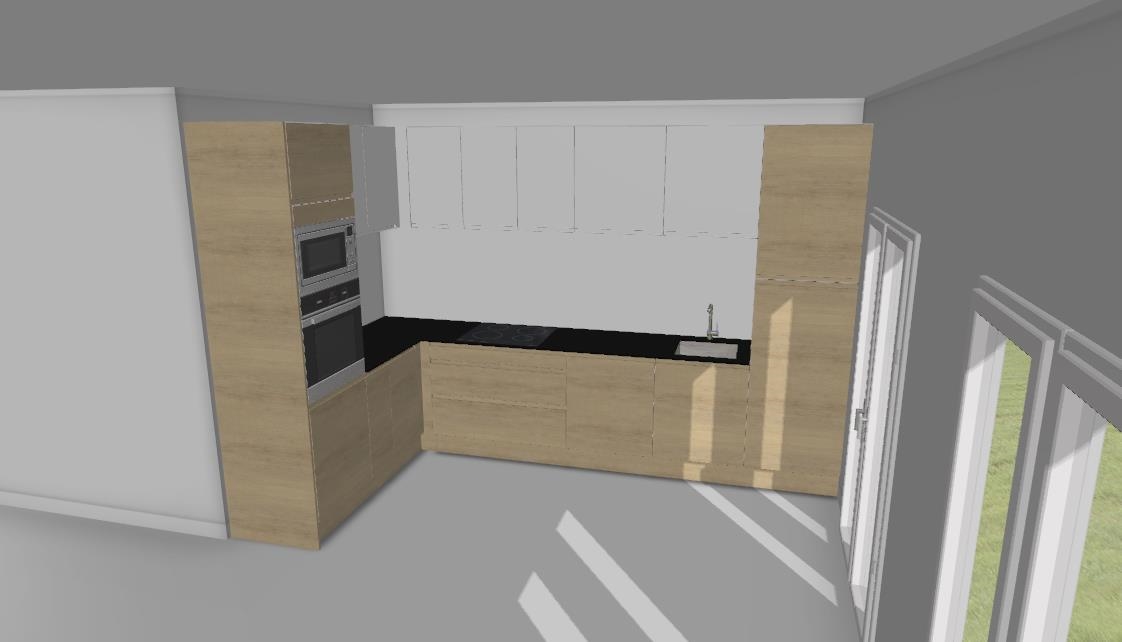

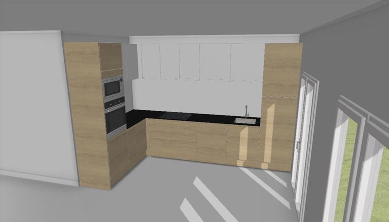

En conservant la cuisine en L (fait sur oskab :o) :
https://rehost.diberie.com/Picture/Get/r/177258

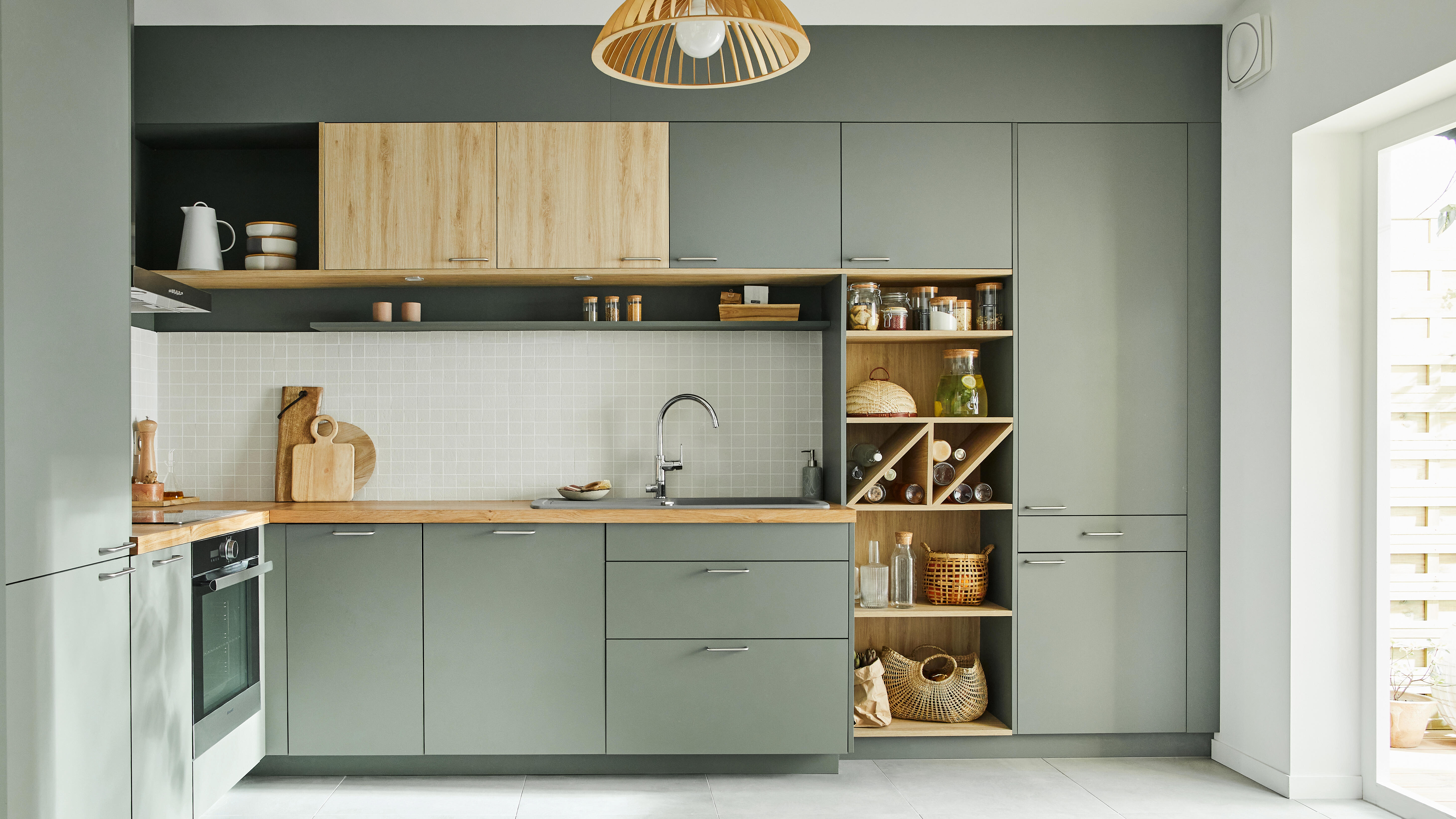

Pour les couleur, je me suis inspiré de ça :
https://www.lejournaldelamaison.fr/ [...] 65x410.jpg
Précision (droite à gauche):
- Réfrigérateur 60 integre
- caisson bas de 60cm sous evier (évier sous plan)
- Lave vaisselle intégré 60cm?
- Casserolier de 100cm
- meuble d'angle de 80cm avec une porte de 45cm.
- Range épice de 30cm
- Colonne intégrant four et micro onde.
Pour la partie haute, la hotte est dissimulé dans un caisson haut (80cm).
Le problème du L, ça va être le manque de plan de travail...
c'est pas mal, reste atrouver où je peut avoir ce genre de meuble.
J'ai fais ça via l'outil d'Oskab, malheureusement on va dire que c'est du neo cuisiniste.
Ils ont que deux showrooms (Lille et Bordeaux).
En terme de qualité, c'est mieux que du Leroy Merlin. L'avantage par rapport à Ikea, c'est qu'ils ont un choix plus étendu de dimension de caissons bas (15-30-40-50-60-80-100-120 de largeur) et caissons hauts (hauteur 35-41-70-92 et divers largeurs).
Le devis que l'outil m'a sorti hors électroménagers et plan de travail sur mesure, c'était 3000€ pour du kit (ils ont une option livraison en meuble monté mais ce n'est pas du monté d'usine, juste qu'ils montent manuellement les caissons à ta place).
Pour le fileur en hauteur tu peux tout simplement faire ça avec rail-montant et placo si t'es bricoleur :o

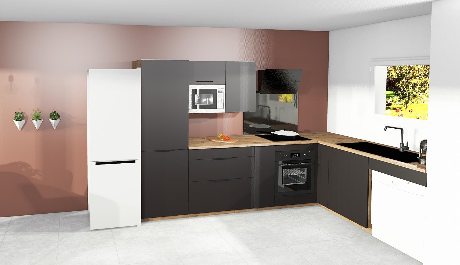

Bonjour !
Juste un retour d'expérience pour notre cas.
On a acheté notre cuisine chez Socoo'c, et à la base, on avait pas pris la pose de la cuisine, on s'est dit qu'on allait faire nous même. Puis on a changé d'avis.
Mardi, le technicien est venu faire le métré, et on a du changé de place certains meubles, par rapport à l'arrivé d'eau, et des prises. On a rajouté un meuble haut, ça rend mieux, et pu prendre un robinet normal car la fenêtre (battante) est assez haute finalement. Sans ça, on aurait bien galéré le jour de la pose.
Et j'ai réussi à convaincre mon mari de changer les façades noire. J'aime bien, mais dans de grande cuisine ouverte, et ce ne sera pas notre cas (séjour de 34m² sans entrée, on entre dans la cuisine, côté nord, pas forcément bien éclairée). je suis contente, la cuisine me plaît de plus en plus, ça va être canon ! (Enfin s,'il me fait pas un caca nerveux parce que j'ai mis un évier blanc, il trouve que ça fait "salle de bain"  [:cerveau manust] . Du coup pour la couleur, on partira sur vert pastel, avec plan de travail bois, avec poignets et mitigeur en laiton.
photo d'inspiration : https://media.adeo.com/media/1756484/format/jpeg
edit : notre cuisine avec la couleur noire et bois : https://rehost.diberie.com/Picture/Get/f/177611
Est ce que certains ont rajouté un éclairage sous le meuble haut, genre led sous batterie/piles ? On voulait mettre sur secteur, mais il n'y a pas de prise à part celle du micro-onde en hauteur, et le conseiller m'a dit que c'était pas possible de brancher micro-onde + luminaire dessus. Il m'a conseillé un fil de led sur batterie à coller en dessous.

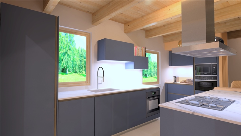

C'est un LV avec porte à glissières. Ça change quelque chose?
Sinon une petite vue du projet
https://rehost.diberie.com/Picture/Get/r/177687

arylol a écrit :
Si ton lave vaisselle accepte 765 ils pourront pas surélever le bas du panneau touchera le bas du lv.
Ce qui peut être fait c'est poser le lave vaisselle à raz le sol et laisser le panneau dépasser du lv en haut (éventuellement faire une niche au dessus du lv).
Sinon le lv grande taille reste la solution la plus fiable dans le temps.
Ils m'ont dit qu'il fallait rajouter un "panneau" en haut, de la même couleur que la façade. Ce n'est pad surélevé
n°68484169
arylol
Posté le 25-05-2023 à 21:27:47  profilanswer
Si c'est sur rail oui ça marche mais les dimensions admises me semble faibles .
Apres je trouve ça inesthétique mais c'est personnel je me suis interdit de faire ça.
Ce ne sera pas le rendu de la photo
Message édité par arylol le 25-05-2023 à 21:28:26
