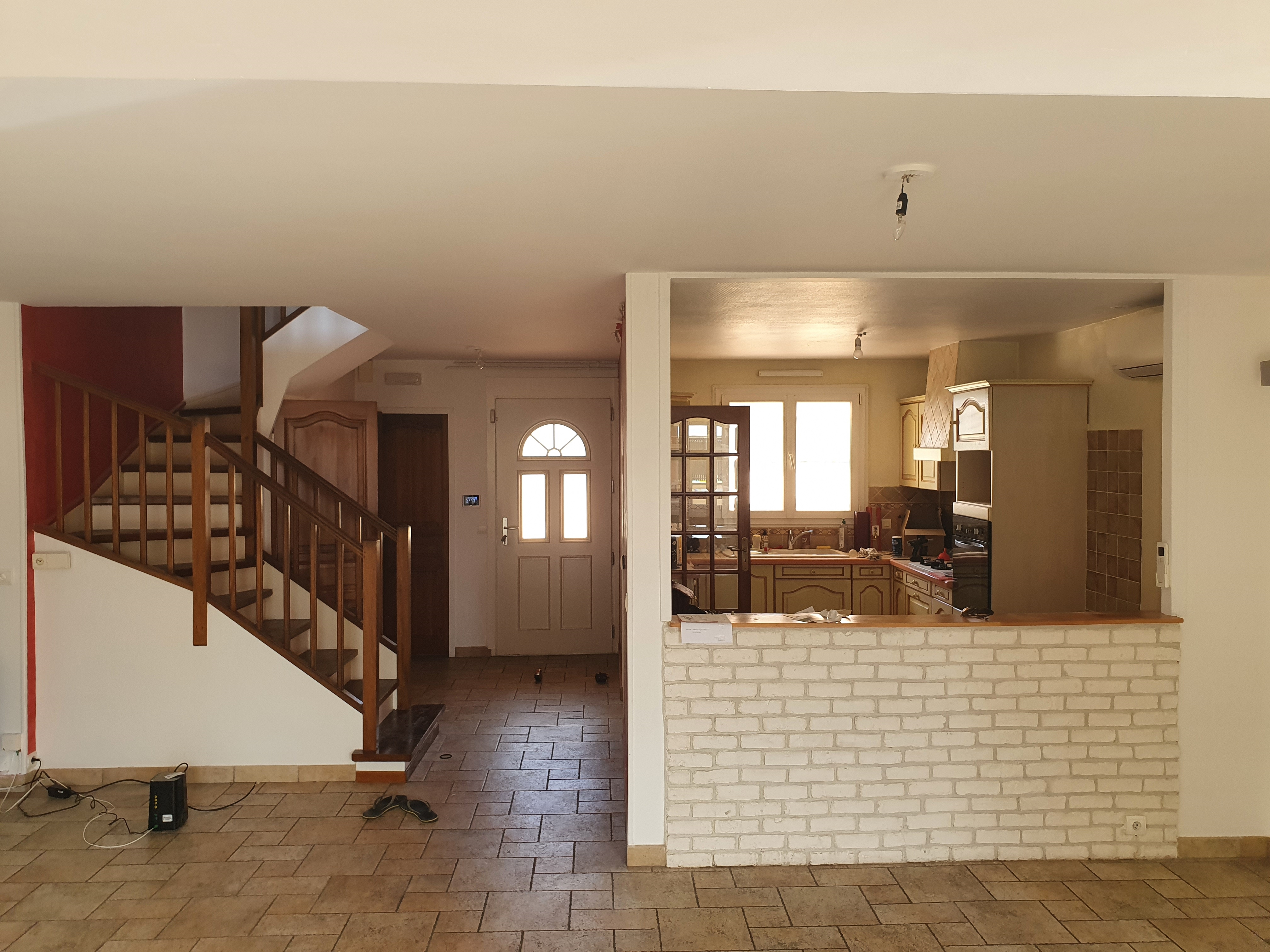

On voit sur le topic beaucoup de projet/realisation avec des budget élevés au metre lineraire. Ayant profité du week end sans enfant pour presque finir la cuisine que j'ai debuté en septembre je voulais presenté ce qui peut etre fait quand on a pas 15ke a depenser  [:galom]
Pour placer le contexte elle fait partie de la renovation complet du rdc de la maison (100m²) qu'on a acheté en Juin. Y a eu grosse renov puis montage en plusieurs sessions de 2 jours puis une fois qu'elle a été fonctionnelle grosse pause jusqu'a ce week end.
Une photo de l'avant:
https://rehost.diberie.com/Picture/Get/r/152442
La piece etant grande on voulait un vrai espace de vie cuisine ouvert sur le reste de la piece. Esthetiquement vous constaterez qu'on a des gouts ultra simples, on voulait pas de poignés et pas de meuble haut (principalement pour la lumiere).

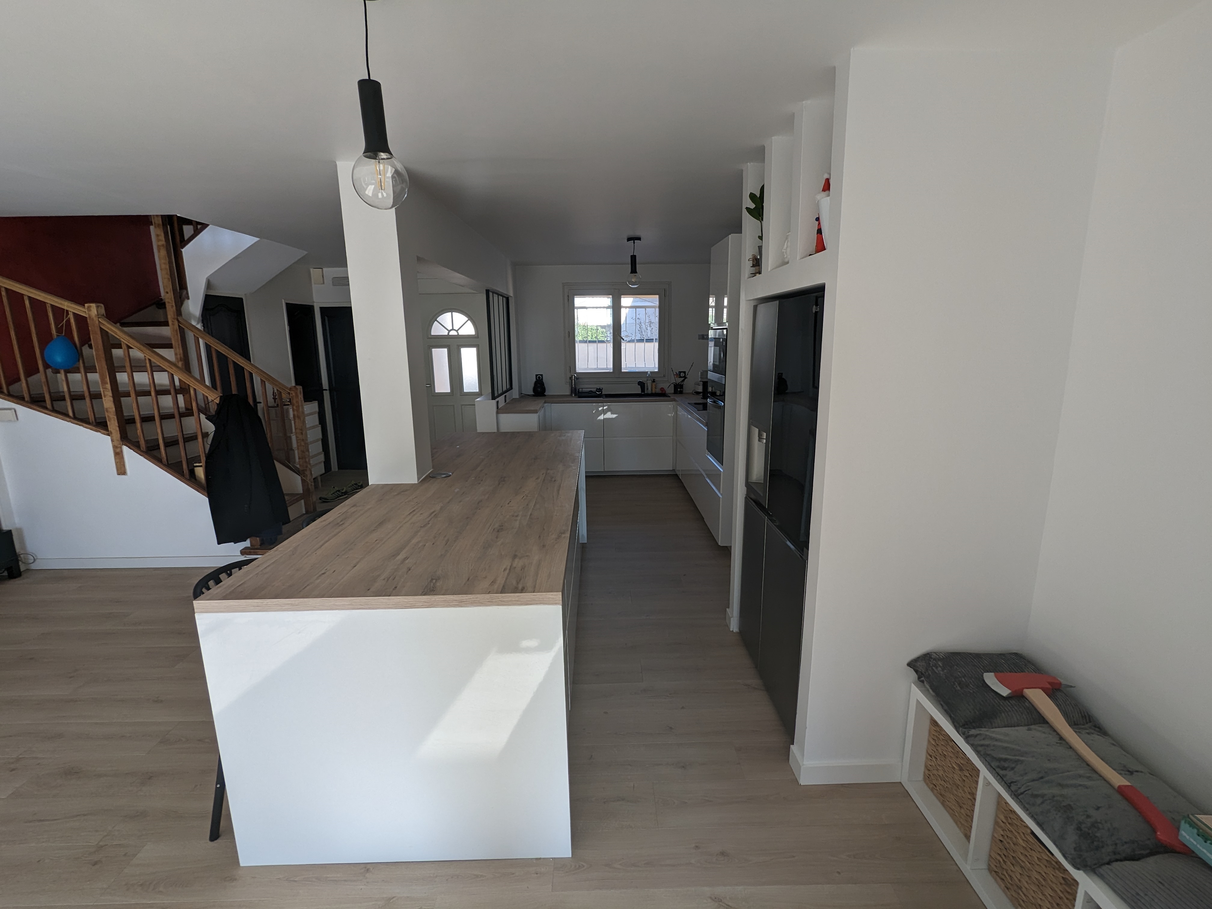

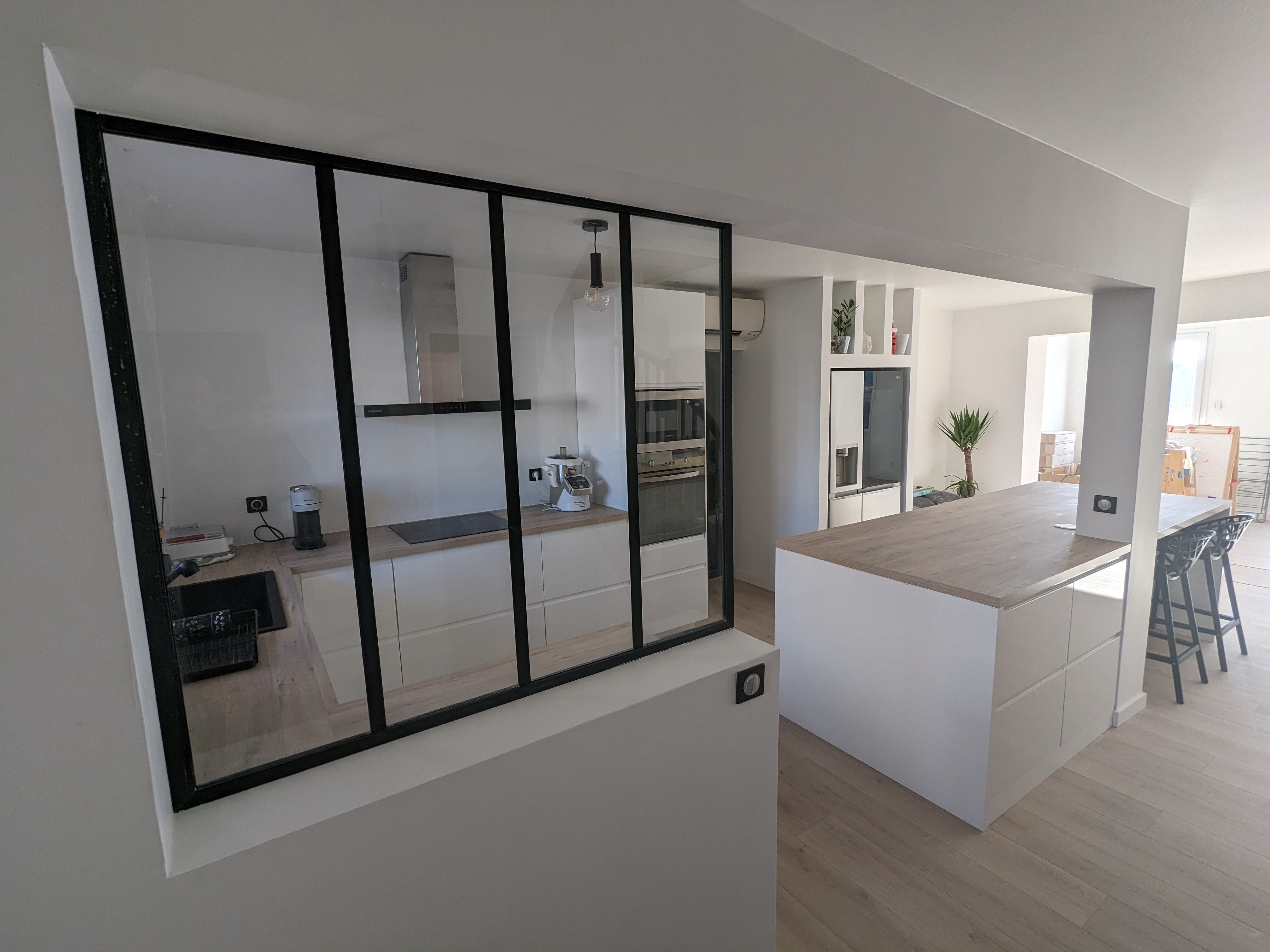

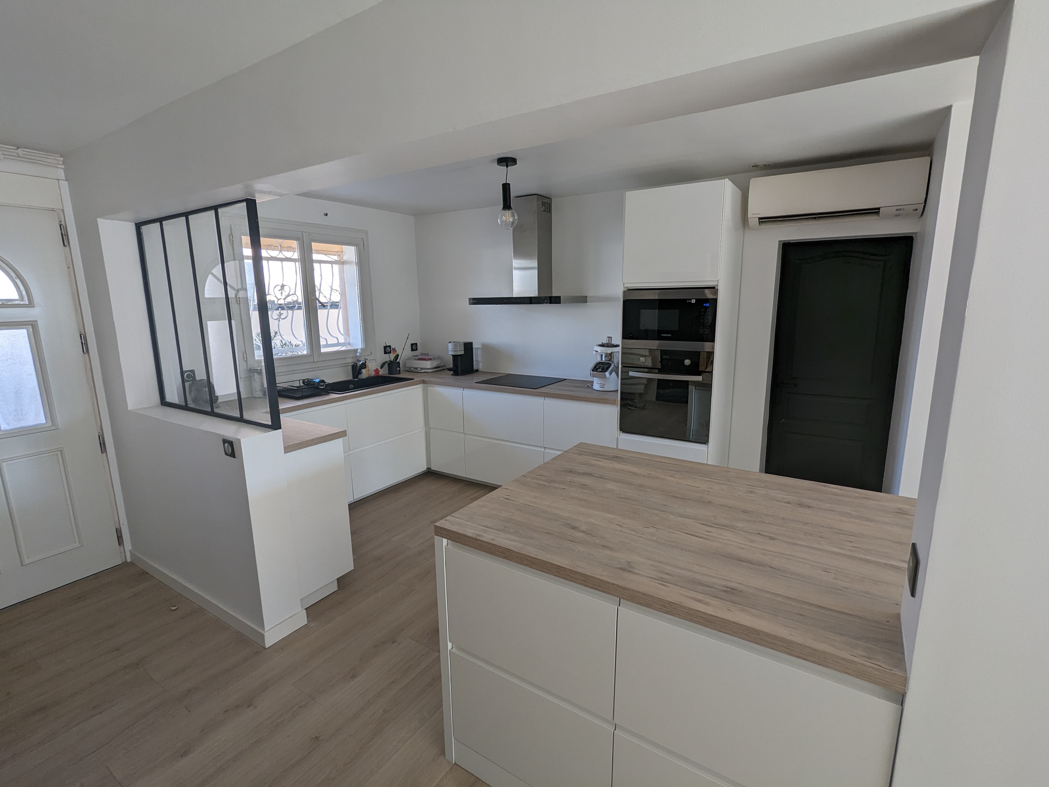

Au final:
https://rehost.diberie.com/Picture/Get/r/152446
https://rehost.diberie.com/Picture/Get/r/152447
https://rehost.diberie.com/Picture/Get/r/152448
Manque crédence, ajustages tiroirs et quelques fileurs de finition.
Niveau dimension le U fair environ 7 metres lineaire et l'ilot 3 metre par 1 metre
Au niveau budget donc:
- Meubles Ikea full tiroir  (cuisine + meubles sous l'ilot qui sont des besta de salon): 3700€ livré
- PDT + jambage ilot Oskab sur mesure melaminé 38mm standard: 1750€ livré (pas eu de bol pas commandé en promo y a souvent -20-30%
- Electro menager : Lave vaisselle ikea 500€ (non prevu je devais gardé l'ancien mais incompatible ikea) hotte 320 euros (extraction) Frigo americain 1250€ (un kiff que je voulais absolument) micro onde 236€ plaque induction 369€
- Evier et robinet franke: 370€ ( 80 cm, il y a nettement moins cher mais de mon experience je voulais me donner une chance que ca marque moins qu'un premier prix)
Total: 8500€
A périmètre équivalent le devis le moins cher qu'on a eu etait aviva pour environ 14€ si je rajoute le frigo americain. Par contre on etait sur de l'electro vraiment premier prix.
Il y a possibilité de faire encore moins cher, sur l'electro je suis pas aller chercher du premier prix non plus.
Au final meme si on fait tout soit même quand il y a beaucoup de metres lineaire ca chiffre vite. Les cuisines ikea sont vraiment tres bien à monter si on a une piece avec des murs droits et un sol droit ce qui n'etait pas mon cas [:lergo:3]
Par contre 25 tiroirs a monté c'est long  [:o-oo_oo]
Au rayon des choses moins bien avec ikea:
- L'implantation d'un lave vaisselle full encastrable : vraiment une galere selon son implation et si on veut pas d'electro ikea du coup j'ai abdiqué.
- Le systeme de plinthe: je le trouves vraiment pas terrible, facile a poser mais mal fini (heureusement on les vois tres peu elles sont tres en retrait sous les meubles
Mon ancienne cuisine ikea avait pas bougé en 10 ans j'espere que ce sera pareil avec celle la.

Très cool la couizine arylel. La hache c'est pour découper ta femme pour la mettre dans le frigo américain ?

Ca rend bien, et la pièce est bien éclairée maintenant. Je me suis souvenue de la grande interrogation du mur porteur en voyant les images ;)
Ahah, j'ai pensé que le petit était déjà découpé et rangé dans les paniers sous le banc sous la hache :o
L'erreur de débutant de laisser traîner l'arme du crime :o
Ouais c'était celui là même remplacé par un IPN monstrueux et deux piliers qui m'ont permis un grand moment de stress quand il a fallut découper le pdt de 3 mètre de long ^^

Oui Voxtorp blanc brillant. Pour info parcque c'est souvent ce qu'on entends je le trouve pas specialement salissant.
C'est pas qu'on ne peut pas c'est ce que c'est potentiellement un nid a emmerde. Si je l'avais su avant j'aurai opté pour un lv bandeau. Faut savoir que les facade ikea actuelles font 80 cm et que c'est pas le standard du marché, donc en gros avec un LV standard tu ne pourras pas faire basculer une facade de 80 cm juste en la fixant sur la porte. Alors si on met sont pdt tres haut (genre 93 95 cm) ca peut eventuellement etre possible mais avec pas mal de bricolage cache misere.
Du coup faut un systeme ou la facade coulisse sur la porte pour limiter l'amplitude et pour ca 3 solutions:
- Le kit d'adaptation ikea BEHJÄLPLIG: Ne peut fonctionner que si et seulement si ton lave vaisselle est entouré d'element extremement bien tenu qui ne bougeront jamais d'un millimetre. et il faut que ce soit très bien posé au mm près. Et même avec tout ça en montant le truc et vu les contraintes d'usage sur un lave vaisselle j'ai du mal a croire que ca tiendra 10 ans.
- Les lave vaisselles ikea: 100% compatibles très simple a monter resultat garantie. Par contre la gamme est limité surtout si tu veux mettre deux petits panneaux tiroirs, le premier prix c'est 499€.
- Les laves vaisselles d'autres marques compatible facade 80 cm: la c'est compliqué. Les laves vaisselles ikea sont des lave vaisselles de grande marques rebadgés. Ces marques proposent des laves vaisselles speciaux pour facade de grande taille. Si on veut une facade integrale faite d'un seul panneau normalement ils sont tous compatibles. Si on veut une facade faite de plusieurs panneau (comme moi 2 panneaux tiroir) il faut un lave vaisselle compatible avec le systeme d'attache VÅGLIG qu'il faudra mettre pour lié les facades entre elles. La compatibilité est pas evidente a voir. A partir du moment ou on considère que ces lave vaisselles sont de toutes facon beaucoup plus cher que la gamme ikea faut vraiment qu'une fonction non presente chez ikea soit un tres gros critère pour choisir cette option.
Après tout ca même avec un lave vaisselle ikea j'ai eu du mal a obtenir un alignement parfait entre lave vaisselle et meuble. on parle de millimetre voir moins mais le systeme vaglig plus l'aplomb des meubles autour font que bout a bout c'est difficile d'avoir un resultat parfait. Avec un lave vaisselle bandeau j'aurai pas eu le coté "invisible" du lv mais ca aurait été beaucoup plus propre.

Bravo pour le boulot et la pose, c'est très sympa même si je trouve le frigo éloigné (ce qui est pas surprenant vu la disposition et la taille de la bête). J'imagine que vu les découpes de l'ilot tu as du faire des reprises à la scie autour de la poutre non? Pas trop galère? Quel délai as-tu eu entre la commande et la livraison de ton PDT?

Merci. Oui j'avais des contraintes un peu partout qui ont fait que j'avais aucune latitude pour placer les électro et l'évier. Après a l'usage en fait C'est super pratique parcqu'on cuisine sur l'îlot en règle général.
Sur les plans de travail oui j'ai découpé le pilier et j'ai du reprendre des bouts du U car aucun mur est droit :o ça plus les découpes plaque cuisson et évier je les ai fait avec une scie plongeante+ rail c'était un vrai bonheur aucun soucis. De mémoire 7 semaines de délai conforme avec ce qui était annoncé.
