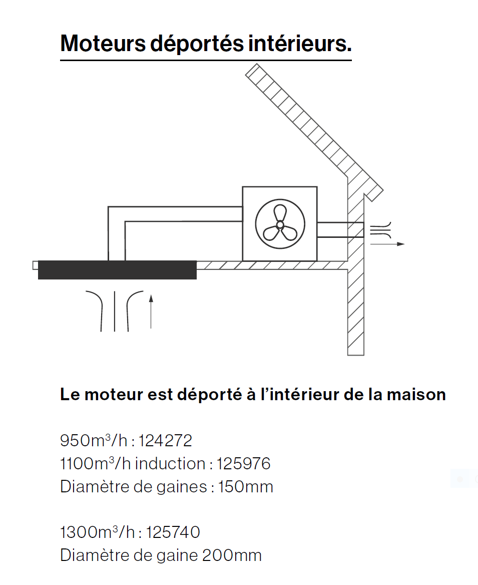

Gloinfred a écrit :
La première c'est une hotte avec moteur, et a priori il n'est pas déportable vu qu'il n'est pas dans un caisson indépendant (mais il est peut être démontable puis remplaçable par un moteur déporté => effectivement ce n'est pas clair)
La deuxième il y a moins de doute, c'est une hotte à moteur déporté.
Chez novy c'est plus facile : c'est clairement écrit.
C'est embêtant ce manque de clarté [:bibliophage:2]
Donc en gros chez Roblin je vais un peu dans l'inconnu.
Novy c'est simple (en effet c'est directement indiqué à l'index de toutes les hottes), aucune hotte intégrable est sans moteur.
Une hotte décorative flat comme celle-ci peut s'intégrer à un meuble haut "sans fond" ? 60cm de profondeur ça fait beaucoup.

Gloinfred a écrit :
Hotte classique = moteur dans la hotte, hotte dans la cuisine
Hotte à moteur déporté = hotte dans la cuisine, moteur dans les combles ou même dehors
Chez novy, il y a des modèles:
- hotte classique avec moteur
- hotte sans moteur et il faut acheter le moteur en plus (soit moteur pour aller dans les combles, soit moteur extérieur)
- hotte avec moteur déportable (en gros une hotte classique mais dont le moteur peut être démonté et placé dans les combles)
Dans mon cas j'ai fais le montage suivant (en partant de la cuisine et en remontant vers l'extérieur:
- hotte sans moteur novy 7835 dans la cuisine
- un bout de tuyau lisse pour traverser la dalle (tuyau lisse = moins de turbulence et de perte de charge qu'un tuyau souple)
- un clapet anti retour au raz de la dalle coté grenier
- un bout de gaine souple pour se raccorder au moteur 245999
- un clapet anti retour en sortie de moteur
- un bout de gaine souple pour aller dans une tuile à douille
Quelques remarques:
- comme pour toute hotte en extraction, il faut absolument mettre au moins un clapet anti retour pour éviter que le vent ne rentre dans la maison quand ça souffle
- J'ai mis deux clapets anti retour pour que lorsque la hotte ne fonctionne pas, il y ait une sorte de sas dans l'évacuation. Ca permet de limiter les pertes thermique par le tuyaux. Le clapet du bas, sous le moteur, est aspiré par l'air extrait du moteur. Pour éviter que ça ne bride le débit j'ai enlevé le ressort et il fonctionne en gravitaire. Le clapet du haut est "poussé" par l'air qui sort du moteur. Lui il s'ouvrira toujours vu la puissance de la hotte.
- au niveau de la traversé de la dalle pour monter au grenier, il fait penser à mettre un coffrage ou un boisseau pour éviter que l'isolant ne vienne se coller au tube (en situation normale la température de l'air aspiré est faible donc il n'y a aucun soucis, mais si il y a un jour un incendie d'huile sur la plaque, ça peut être un peu diffèrent)
- au niveau de la traversée de dalle, j'ai fait passer le tuyaux dans un trou à peine plus gros, puis j'ai tout siliconé pour que ça ne vibre pas => aucune idée si c'était utile ou non.
- j'ai fixé le moteur au mur dans le grenier
La bilan, c'est une hotte :
- que l'on n'entend quasiment pas en vitesses 1 et 2 (on l'oublie assez souvent allumée d'ailleurs :o ) et qui aspire déjà très très bien en vitesse 2
- que l'on entend un peu en vitesse 3 mais sans que ça n'empêche de se parler sans élever la voix.
- dont le mode turbo fait à peut prêt le même bruit qu'une hotte de base réglée au minimum (mais qui aspire un max)
Au final, on n'utilise quasiment jamais la hotte en mode turbo vu que ça ne sert à rien...
De mon point de vue, l'argent que j'ai mis dans la hotte est largement plus justifié que le pognon que j'ai mis dans l'ensemble four + MO siemens HFR compliant (qui reste très bien, on est d'accord) :
- une hotte, c'est un truc qu'on utilise tous les jours et dont la différence de qualité se vérifie au quotidien
- un MO siemens design assorti au four (et coutant 5 fois le prix d'un MO d'étudiant à poser) ça n'apporte rien de plus qu'un MO de merde, si ce n'est le look.
- un four de qualité et super précis c'est sympa pour les 3 ou 4 séances macarons que je fais dans l'année, mais au final pour 90% de l'utilisation que j'en ai un four de base remplirait la même fonction.

n°64248106
Gloinfred
Posté le 15-10-2021 à 12:37:38  profilanswer
En hotte intégrable, je ne pense pas en avoir déjà vu sans moteur.

Retour de Falmec (réponse en 30min, ultra réactif et efficace) :
  • Toutes les hottes GRUPO, à l’exception du Gruppo NRS et du GRUPPO Green Tech, sont fournies avec le moteur mais il est démontable
  • Les moteurs compatibles sont indiqués dans les fiches produit (ce que j'avais constaté)
  • Petit schéma kivabien :
https://rehost.diberie.com/Picture/Get/r/51396
  • Je passe les calculs de volume pour définir le débit idéal, maintes fois passés ici
Retour de JLM :
  • Oui, Novy fait de l'intégrable à moteur déportable, les mini Pure’line
  • Il me confirme que les moteurs sont démontables chez Falmec
  • Oui, les hottes de plafond sont intégrables à un meuble mais c'est profond donc compliqué à réaliser
  • Je lui demandais son avis sur les hottes de plafond, si je mettais ma plaque sur l'îlot, il est plutôt sceptique surtout par rapport au nettoyage. Je suis assez d'accord.
  • Je lui ai demandé d'autres possibilités, les voici : Novy ; Elica (c'est vrai que j'ai oublié de regarder chez eux) ; Falmec ; Roblin.
Bilan des courses :
  • Si je vais chez Falmec, ce modèle en 90 de large me botte bien (l'entretien me semble aisé par contre il faut avoir la bonne largeur de meubles hauts) avec ce moteur (avantages : induction et 150mm de diam. de gaine) ou celui-ci (peut être un peu overkill, j'aurai 4m de gaine je pense pour arriver aux combles).
  • Chez Novy, ce modèle par exemple mais le moteur me semble bien plus faiblard que Falmec.
Bref il faut que j'étudie le sujet mais ça avance :o

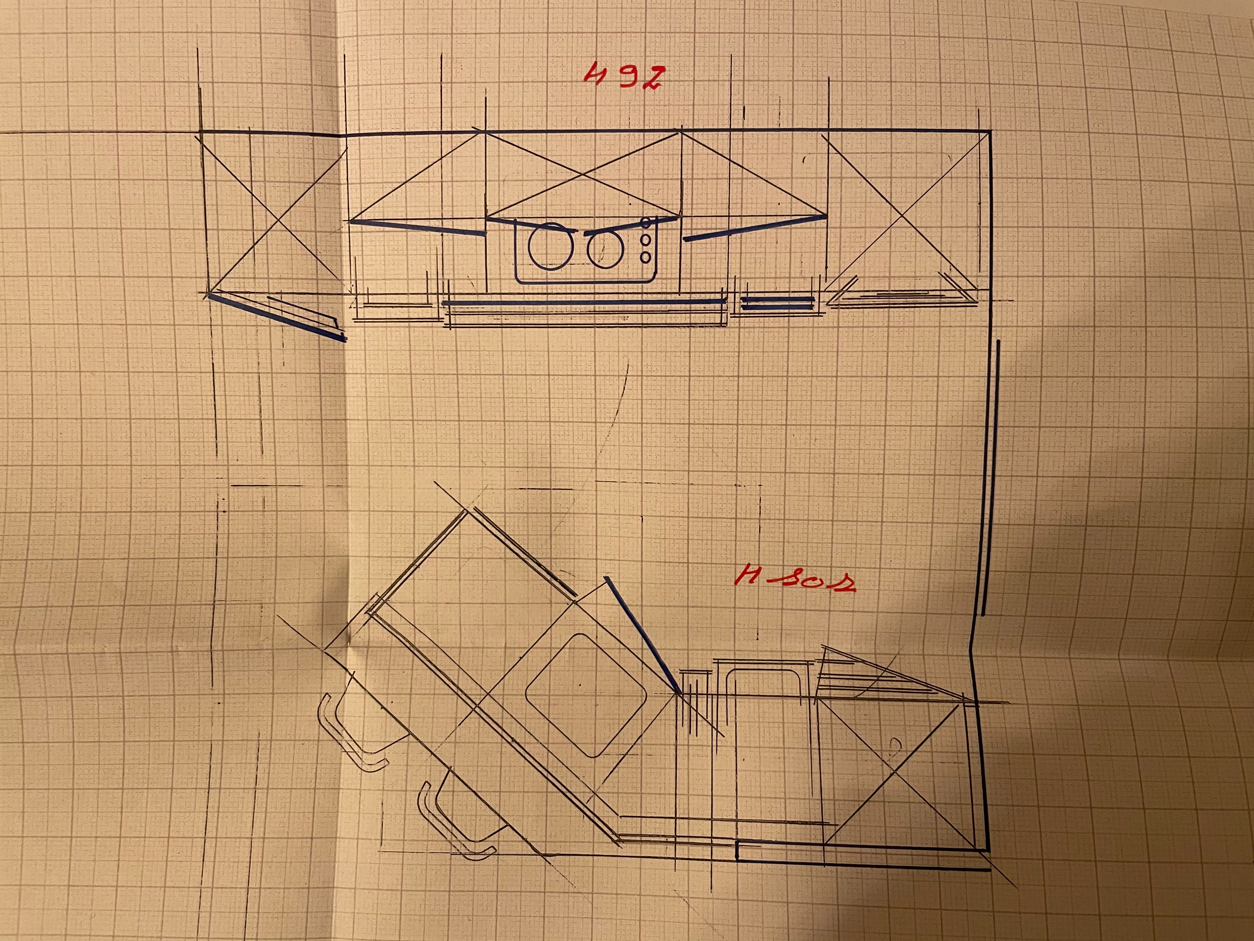

Salut  :hello:
Retour rapide de la journée d'hier. Journée bien remplie, 3x2h de RDV (Mobalpa, Perene et un indépendant qui fait du Nolte) donc très éprouvante mais clairement la journée la plus intéressante.
Honnêtement, je ne sais pas comment font les cuisinistes pour se taper plusieurs RDV par jour [:tripotanus:3] Je comprends mieux votre réaction quand je vous ai sorti 7 cuisinistes différents [:galaswinda:2]
  • Mobalpa : commercial un peu trop "brut de fonderie" selon moi. Il nous a demandé, un peu sceptique, notre budget après lui avoir énuméré la liste des quelques points déjà actés ou des envies précises. Il nous a dit qu'on aurait un prix juste dès le début, qu'il n'était pas du genre à sortir la "promo du patron" sortie de nulle part. Il nous a également prévenu de le comparer avec ce qui est comparable, je lui ai rétorqué qu'on était d'accord, je n'allais pas le comparer avec Ikea (pour qu'il dise ça, c'est que ça doit lui arriver souvent). Pas spécialement de feeling donc, ma compagne si par contre, elle l'a bien aimé [:clooney38]. A voir ce que cela donne.
  • Perene : alors là, tu sens immédiatement que tu es dans un autre monde  :love:  J'ai totalement adhéré avec la démarche. Il a bien pris le temps de discuter avec nous en laissant la technique de côté, pour bien cerner nos envies et nos habitudes. Il a ensuite pris ses feuilles A3 à dessin et à commencé à faire des croquis, c'était le premier à nous le faire, j'ai adoré :o Non seulement le mec est bon pour les cuisines, mais ça se sent qu'il est bon en architecture aussi. A la fin de l'entretien on a parlé budget, au doigt mouillé avec ce qu'il imagine pour nous, il pense à 12k uniquement en meubles. Gros + chez Perene, il ont leur artisans tous corps d'état, donc je lui ai envoyé mon devis (casse d'un mur porteur, plomberie, peintures, électricité...) et il va me chiffrer ça aussi (en lui disant que plus il me fera gagner sur l'artisan, plus j'aurai de budget sur la cuisine [:logicsystem360:5]. Je lui ai dit de me chiffrer aussi son Quartzite Mont Blanc, je vais sûrement mettre son devis en concurrence pour faire baisser celui de mon granitier.
  • Indep. Nolte : l'un des meilleurs que l'on ait rencontré, le vieux de la vieille bien expérimenté (j'avais demandé à avoir RDV avec le commercial cité partout dans les avis Google :o). On lui a exposé le projet, les contraintes et problématiques. Il a lui aussi sorti ses feuilles A3 avec son critérium, ses règles et son compas  :love:  Et est parti dans ses tracés. Il a tenté l'îlot par tous les moyens, pas possible. En U, on lui a dit que c'était à tenter en dernier (ça implique de changer la fenêtre et ça fait des angles à gérerà. Donc il est parti sur les deux linéaires face-à-face. Là, il a bloqué sur les 180 qui séparent les deux PdT. Il s'est creusé la tête jusqu'à tomber sur cette implémentation :
https://rehost.diberie.com/Picture/Get/r/51522
Il partirait sur deux hauteurs différentes (épaisseur PdT comprise) : 92 pour le côté cuisson et 101 pour la partie presqu'île avec l'évier (on a testé les 101 en magasin, c'est top pour l'évier !).
Pour lui, gros no-go sur le Fragranit pour l'évier, plutôt Inox (d'ailleurs Franke va bientôt en sortir des teintés dans la masse, il nous a montré les échantillons qu'il venait de recevoir).
Il nous a dit aussi qu'il était complètement transparent, qu'il nous enverrait les simulations, plans et devis détaillés par mail.
Très très bon feeling [:ultra bestial]
On va s'arrêter là pour les RDV, on reste avec Schmidt, Mobalpa, Nolte et Perene.
J'ai des questions pour vous après cette nouvelle journée :
  • 180 entre deux PdT (lavage/cuisson séparés), cela vous gênerait, vous ?
  • Nolte ne travaille plus avec Fenix [:lergo:3] La laque mat ça vaut quoi par rapport au Fenix ?
  • J'aurais idéalement voulu 95 en Pdt (on fait 187 les deux) mais impossible à avoir chez Nolte, votre avis sur les 92 + 101 (Carbon'R aurait approuvé :o) ?
Message édité par Eclat d'ombre le 17-10-2021 à 19:58:39
n°64260904
wande
Posté le 17-10-2021 à 20:00:18  profilanswer
Côté hauteur Pdt, tu peux avoir les meubles en 90 + 7cm de pied chez Nolte ça te fait 97cm ça se rapproche des 95 que tu voulais. (193cm de mon côté et je pars sur le 97cm)
