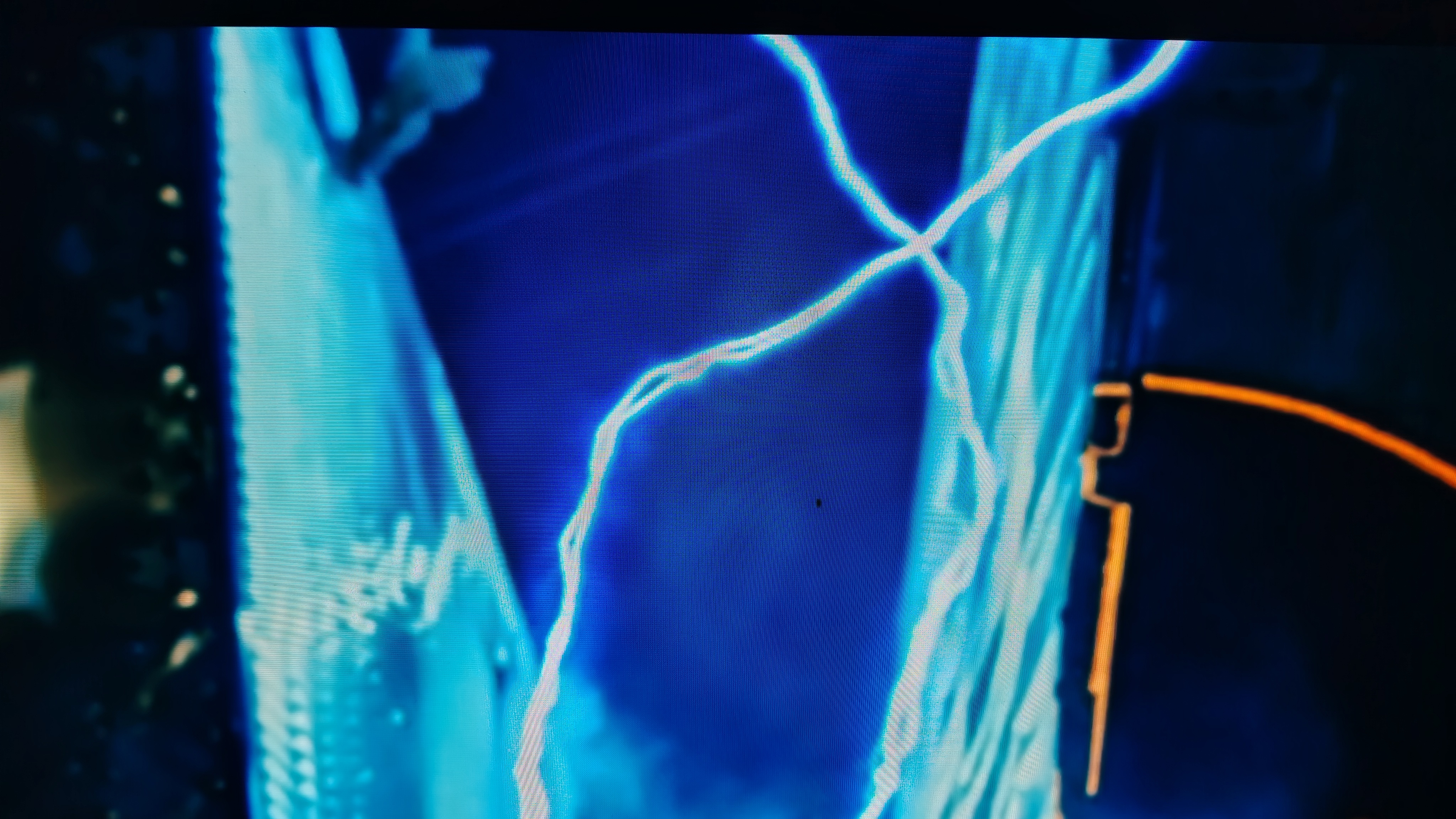

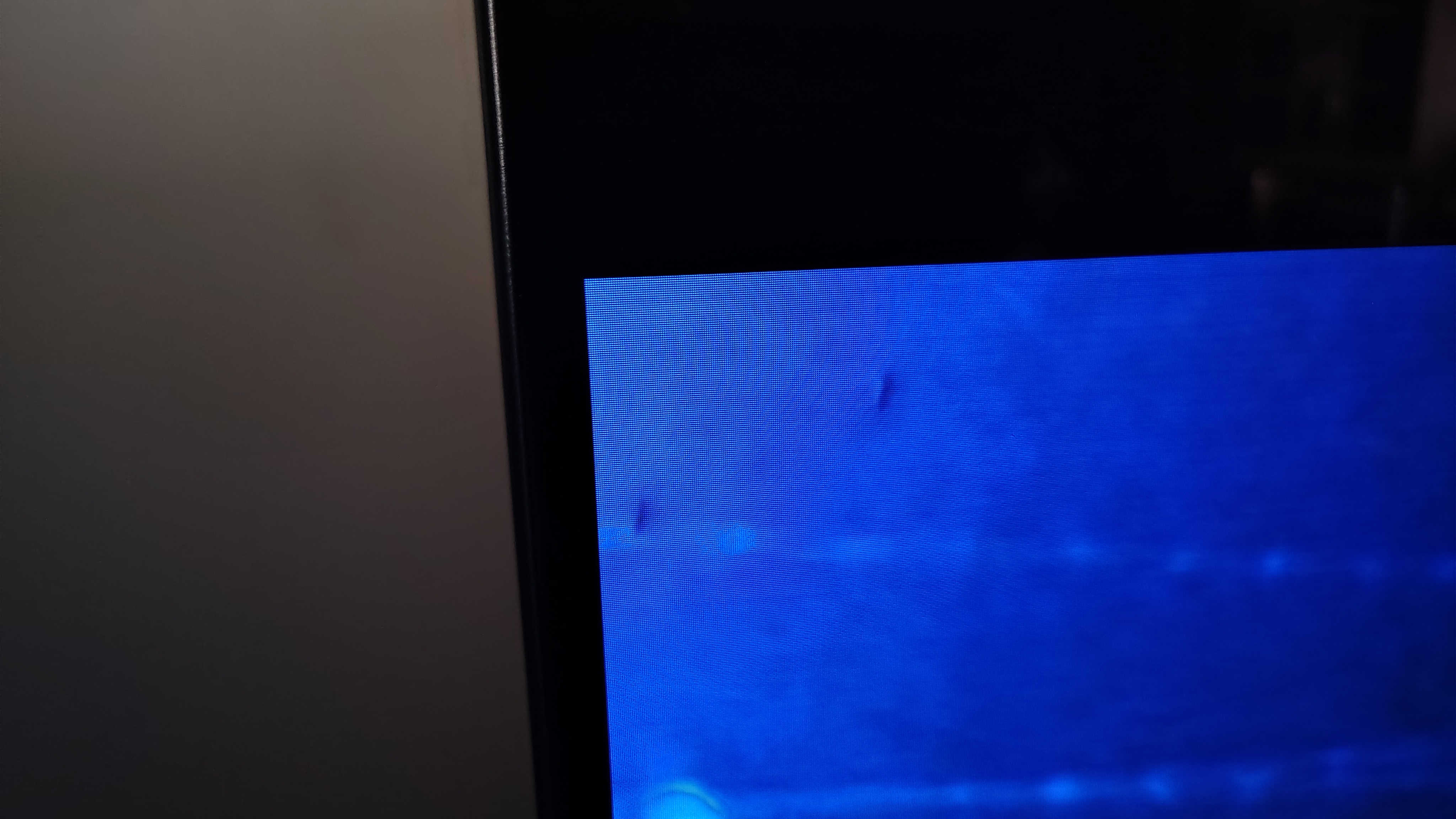

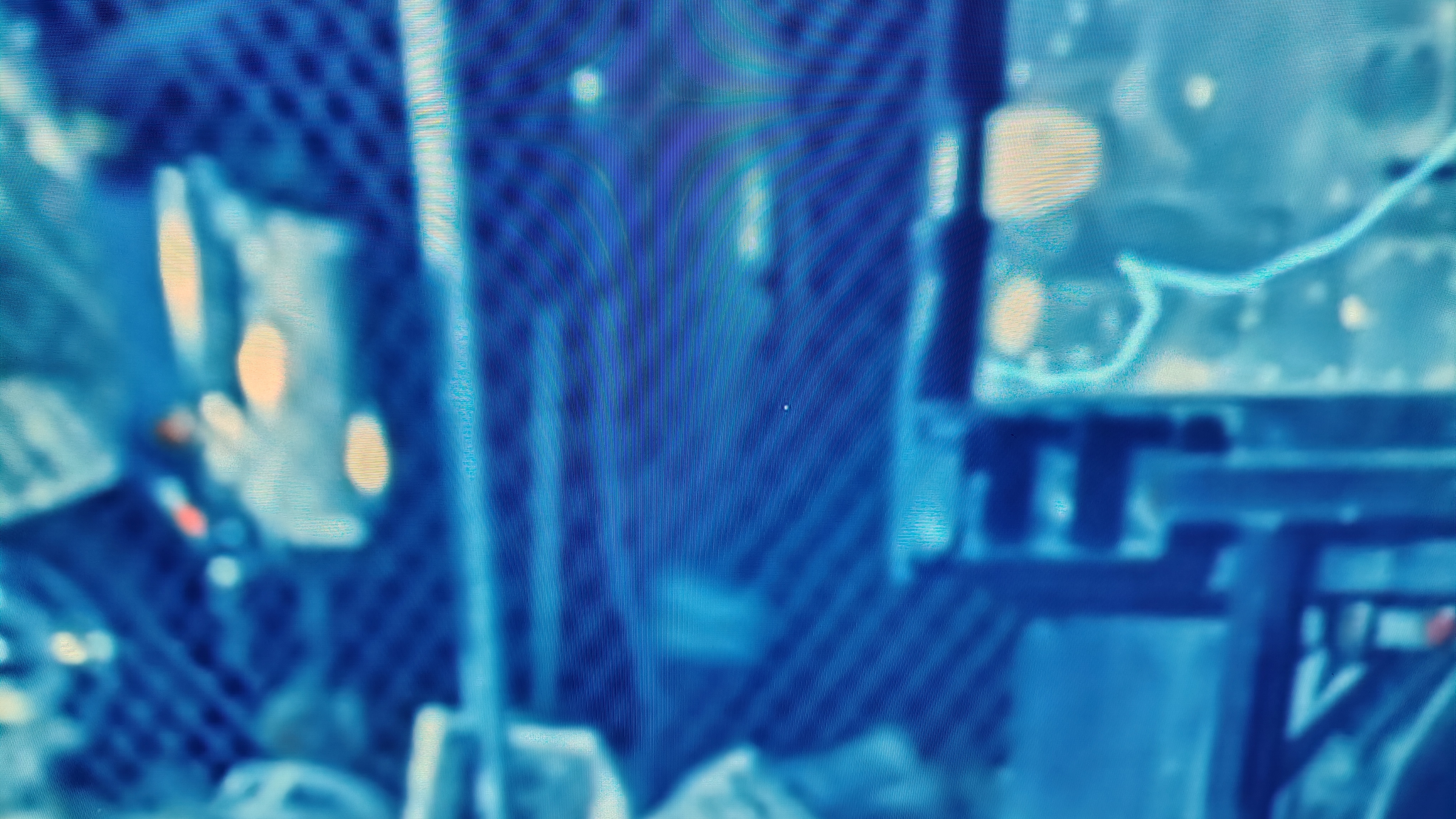

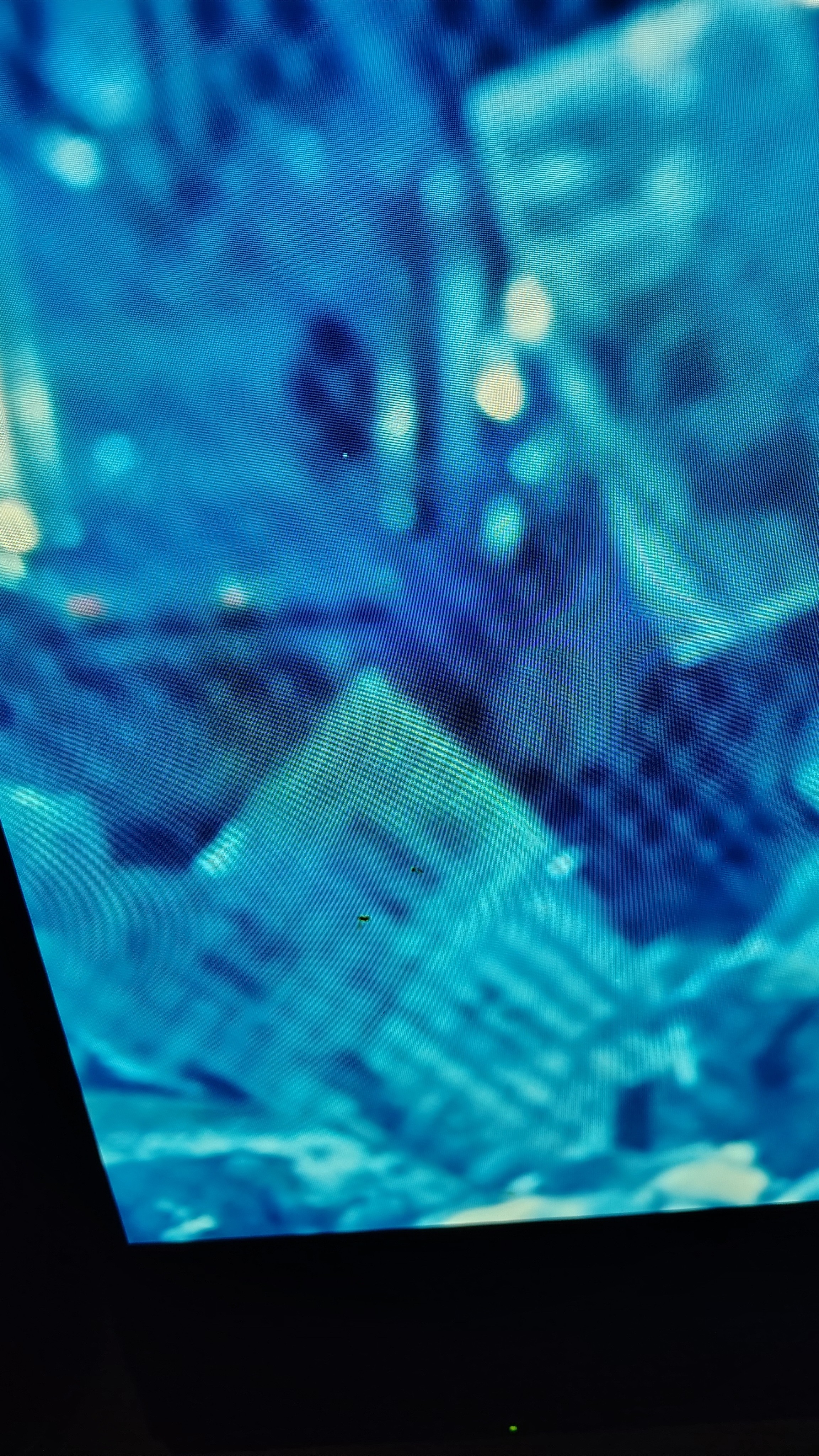

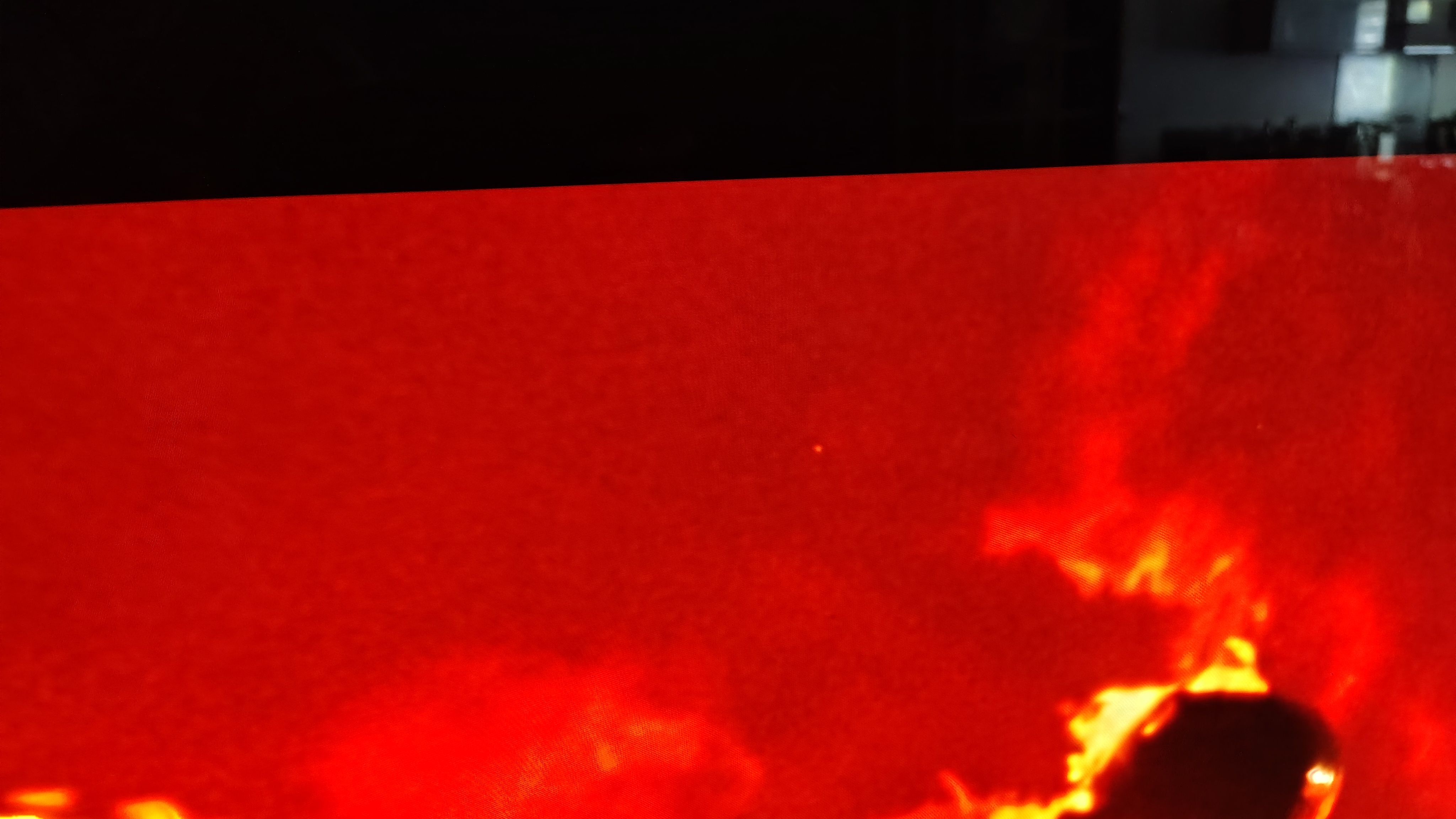

poddestroy
Posté le 26-05-2026 à 09:08:50  profilanswer
THE REAL KRYSTOPHE a écrit :
J'ai pas remarqué ça chez moi... J'essaierai de  faire gaffe à la prochaine vision.
Je vous ai fait un exemple en prenant des captures, j'ai du y passer 5 minutes à tout casser, c'est partout pendant le film, ce sont des anomalies présentes sur une frame qui disparaissent à celle d’après, ça m'a permis également de voir que c'est rempli d'anomalies "noires" que je n'avais pas vu en cherchant (normal car le noir est moins perceptible par l’œil).
https://rehost.diberie.com/Picture/Get/r/516840
https://rehost.diberie.com/Picture/Get/r/516844
https://rehost.diberie.com/Picture/Get/r/516845
https://rehost.diberie.com/Picture/Get/r/516846
https://rehost.diberie.com/Picture/Get/r/516847
En mode film maker sur une platine Pana UDP 450 et une TV PAna HZ1000 en mode film maker
Pour rappel ce qu'a écrit lapin :
"Pas de point blanc ou autre grain, que ce soit dans les très basses lumières ou dans le reste, aucun grain ni blanc ni de couleur. "
Voilà pourquoi je dis que la restauration est largement perfectible :)
Message édité par poddestroy le 26-05-2026 à 09:11:28

lapin
Posté le 26-05-2026 à 09:42:04  profilanswer
Après, nous n'avons pas les mêmes installations, j'ai un Panasonic DP-UB820 relié en HDMI à chibre optique à un LG 65QNED996PB.
J'ai désactivé les algorithmes de bruit vidéo et de bruit MPEG sur le téléviseur et sur le lecteur.
Mais je me pose une question : qui a dit que désactivé ou 0 c'était réellement désactivé ? Si ça se trouve tant du côté du Panasonic le 0 n'est pas vraiment à 0 et pareil sur le téléviseur LG 65QNED996PB, désactivé ne signifie pas forcément complètement désactivé.
D'autant que bon mon téléviseur n'est pas à proprement parler un téléviseur de Cinéma, c'est plus un téléviseur de Kéké qui a envie de s'en mettre plein les mirettes et qui s'en contrefout de l'image de cinéma.
Et je suis en mode d'image VIF aussi, donc peut être qu'en FilmMaker Mode ou en mode d'image cinéma j'aurais les mêmes artefacts.
Et aussi je suis en Trumotion Mouvement fluide, qui peut potentiellement nettoyer des trucs.
C'est pas juste des particules liées à la scène qui sont un peu plus éclairés via le HDR ?
Sinon donne plutôt les time code ça va être compliqué à retrouver...
4m45 en haut à droite pour le feu.
Entre 6m44 et 6m45 en bas à gauche, plein partout, après toute la scène avec les éclairs est concernée un peu partout sur l'écran.
Testé en Film maker / normal / sport, ça ne change rien.
C'est le seul film aussi visible, tout simplement car ça n'a pas été restauré frame par frame comme la plupart des remasterisations actuelles.
lapin a écrit :
Extrait Terminator 2 capté 4K@60Hz à priori en Dolby Vision: https://www.dropbox.com/scl/fi/r41a [...] cr8vi&dl=1
On voit très exactement l'artefact blanc dans le feu extrait de ma capture sur ta vidéo à 5m50.
Même chose sur les même scènes à partir de 7m45. Au moins je en suis pas fou :)
