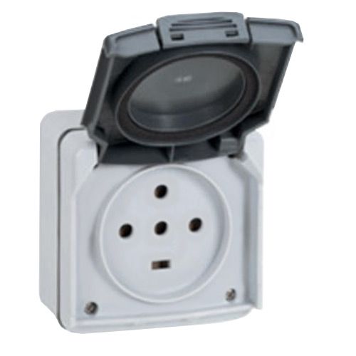

Il y a des prises triphasées tétrapolaires avec éclipses. Gamme Legrand Plexo. Existe en 20 et en 32A.
https://www.123elec.com/media/catalog/product/cache/95d8f0ebed686fb25a72c668f2b97e8d/l/e/leg091657-legrand-plexo-prise-triphase-3p_n-etanche-20a-gris.jpg?frz-v=1815
Si tu as une machine-outil en tétrapolaire à côté qui se branche sur la même prise, tu as alors une infrastructure "dont la fonction principale n'est pas de recharger des véhicules électriques et qui ne sont pas accessibles au public" compatible avec la NF15-100. Si tu y branches de temps en temps un CRO 11kW à la place de ton combiné...  [:mme michu:4]

Mais quel enfer ces normes débiles.
Donc j'ai le droit de mettre une P17 avec obturateur pour y brancher une machine-outils que je vais faire tourner pendant toute une journée. Mais je n'ai pas le droit d'utiliser cette même prise correctement dimensionnée pour y recharger mon VE.
Bordel, ce monde est fou.

Pour les chargeurs indiqués, il y a en plus un souci côté prise triphasée qui n'est pas compatible NF C 15-100
Et chez Legrand par exemple, dans la fiche technique de ces prises, ils indiquent qu'elle ne sont pas adaptées à la recharge des véhicules électriques.
Même si elles le sont fonctionnellement, connexion pour machines industrielles, Legrand se protège vis à vis de la réglementation et de ceux qui voudraient s'en servir à domicile :o
