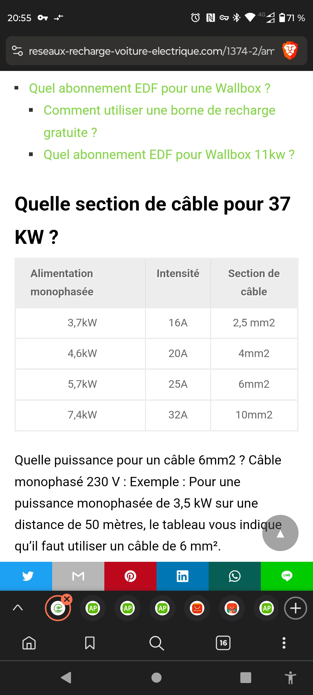

Gloinfred a écrit :
Reprenons:
- tu as posé une borne toi même sans être électricien IRVE => interdit
- tu as posé une borne 3.6 kW en la connectant sur du 2.5mm² => interdit
C'est un parfait exemple si on veut justifier le fait d'interdire aux gens de poser eux même leur borne. [:moonbloood:2]
Ou un parfait exemple de se renseigner avant de l’ouvrir :o

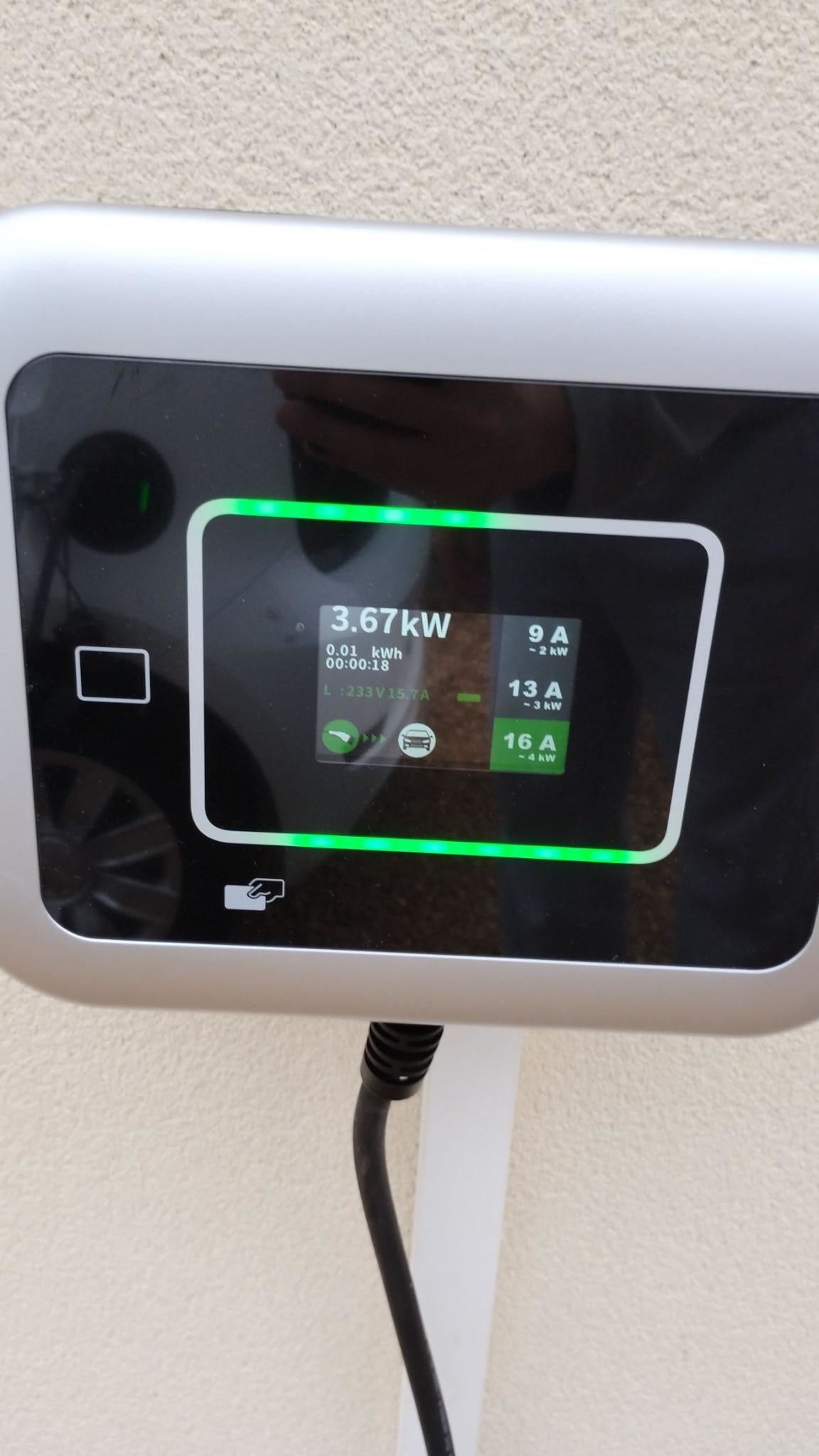

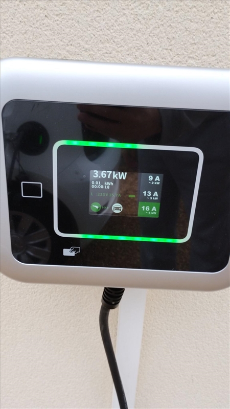

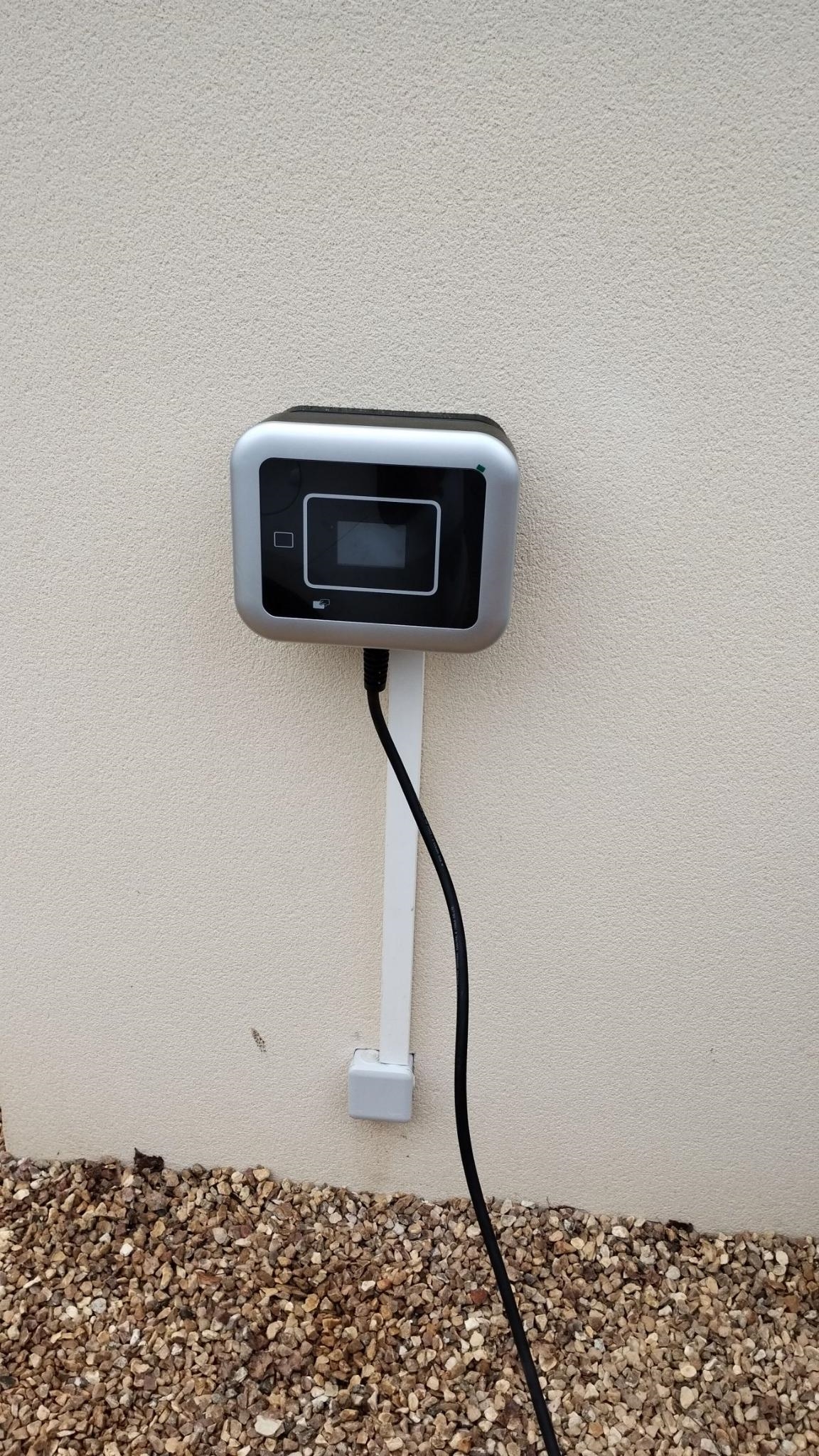

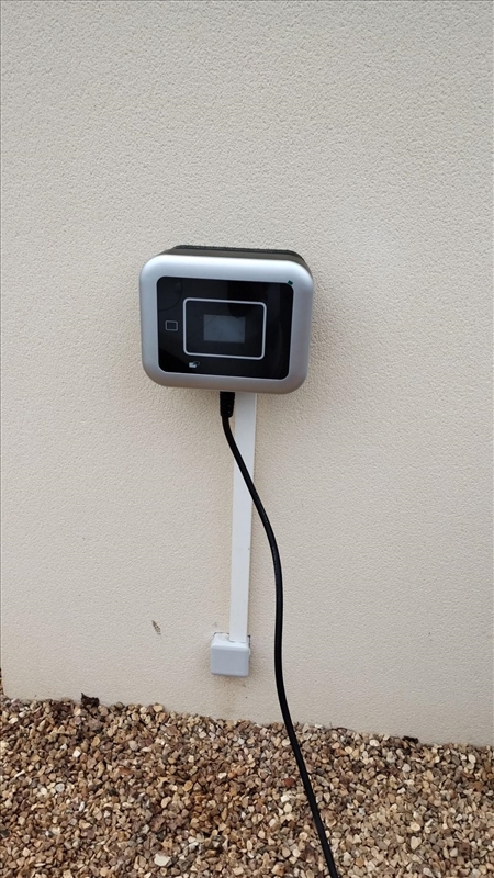

Bon j'ai installé la Wallbox Lidl. Vraiment pas compliqué à poser.
Pour le circuit d'alimentation, boîte de dérivation en repartant d'une prise extérieure, câblé en 2,5mm² de bout en bout, disjoncteur 16A pour l'instant que je remplacerai plus tard par un 20A.
Pour la box en elle-même, c'est juste un presse étoupe avec à l'intérieur des domino pour les phases le neutre et la terre, rien de sorcier. Là où j'ai galéré c'est que j'ai naïvement tenté d'utiliser les chevilles et les tirefonds fournis et c'était de la grosse merde, je n'ai pu en retirer qu'une pour mettre une bonne cheville, et le reste j'ai mis d'autres vis tant bien que mal.
Une fois posée j'ai vérifié que j'étais bien en 16A et j'ai supprimé l'option carte RFID vu que je suis en jardin clos.
Et après j'ai fait ma première charge, la Wallbox sort 3,6kW donc c'est parfait pour moi. Au final ça m'est revenu à 279€ donc à peine plus qu'une green up et un CRO 16A, tout en bénéficiant d'une utilisation plus confortable.
https://rehost.diberie.com/Picture/Get/r/251778
https://rehost.diberie.com/Picture/Get/r/251779
Du coup tu peux faire l'installation toi même car tu as un abonnement monophasé ?
Si tu as un abonnement triphasé cette borne monte à 11kw il faut l'intervention d'un électricien irve? Même si chaque phase est à 16a?
Car en triphasé si la voiture a un chargeur mono, la charge ne dépassera pas 3,6kw car ça ne prendra qu'une phase.
What we're dealing with here is a total lack of respect for the law !
Si la Wallbox délivre plus de 3,7kW il faut passer par un installateur IRVE. Donc oui, a priori, la même box en triphasé, tu n'as pas le droit de l'installer toi-même. Peu importe combien tire ton véhicule. Je peux me tromper mais c'est comme ça que j'ai compris la réglementation.

badmax a écrit :
C'est vrai que la réglementation ne dit pas explicitement si la limite est par phase ou au total, une borne 11kw n'est utilisable qu'à 3,7kw par un VE non compatible triphasé. Et en tri on cablerait à 2.5mm2 avec un disjoncteur 4x 20A...
Bon après j'irai pas jouer avec la loi mais c'est vrai que ça prête à confusion avec le triphasé.
La réglementation ne distingue pas mono ou tri, par contre elle dit bien que la Wallbox ne doit pas délivrer plus de 3,7kW. Donc à mon sens, peu importe la voiture : si la Wallbox est câblée en tri, elle est capable de sortir du 11kW indépendamment du VH qui s'y connecte, donc c'est mort tu dois passer par un IRVE.
C'est con en effet mais c'est comme ça. Après, si ta maison est en tri, tu peux quand même câbler ta box en mono...
