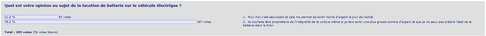

    Dans le cadre de la location de la batterie, celle-ci appartient à la Diac, organisme de crédit de Renault à qui vous paierez votre dîme tous les mois
    Le montant de la location dépend du kilométrage annuel moyen que vous pensez parcourir. Vous pouvez réajuster à tout moment, et vous pouvez aussi garder le contrat minimum et solder le différentiel uniquement quand vous revendez la voiture.
https://img.super-h.fr/images/2023/10/02/6db21acab1c01a26a16b6a94b0634d3c.png
     Vous pouvez racheter la batterie, et le prix dépendra de l’âge de la batterie (et du contrat kilométrique)
Quelles sont les bénéfices de la location de batterie inclus :
    Le contrat inclut le remplacement de la batterie si la capacité <entre 60%et 75 du nominal ou de tout organe liée à celle-ci (voir tableau garanties) sur la durée de vie du véhicule.
    Une assistance 24/24, 7/7 de Renault qui est potentiellement redondante avec celle de votre assurance
En considerant tout ceci pour un vehicule neuf on comprends qu'il s'agit d'une offre de LLD sur une partie de la valeure de la voiture (8100€ ou 6700€).
Comme expliqué plus haut ce systeme n'existe plus depuis 2022 mais il laisse un lourd héritage sur le marché de l'ocasion qui se retrouve brouillé par les diverses offres avec batterie acheté ou en contrat location.
Ainsi si vous etes en recherche d'une Zoe d'occasion et que vous souhaitez comparer plusieurs Zoe en achat et en location ou même plusieurs Zoe en location de batterie il convient de valoriser la batterie au moment de l'achat avec les formules suivantes (que vous souhaitiez racheter la batterie ou continuer le contrat de location):
Pour la batterie 41 : 8 100 - (60 * X) = Tarif TTC - X représente l'âge en mois de la batterie.
Pour la batterie 22 : 6 700 - (50 * X) = Tarif TTC - X représente l'âge en mois de la batterie.
Ce calcul vous donnera une approximation du prix reel de la voiture à l'instant T. La meilleur solution étant de demander au vendeur une offre de rachat qu'il doit demander à la DIAC.
Exemple (chiffres completement random pour un achat en Janvier 2023):
Pour une Zoe 41kwh de  Janvier 2016 avec 100 000 km batterie achetée         Prix de vente 20 000€ (il ne reste que 1 an de garantie)
Pour exactement la même Zoé mais avec batterie loué                                   Prix de vente 18 000€ (8100-(60*84)=3060€ / Prix reel de la voiture 18 000€ + 3060€ = 21060€ (si on reprends le contart de location la batterie sera toujours garantie)
Dans ce cas on peut considérer que la Zoe avec batterie acheté est plus intéréssante.
Attention ceci dit pour les voitures de plus de 8 ans ou avec plus de 160 000km la location de batterie peut etre vu comme une extention de garantie dont ne disposera aucune Zoe avec batterie acheté.
