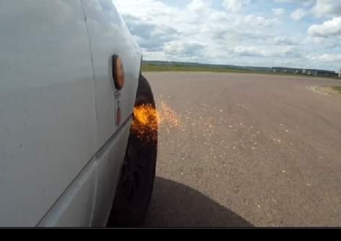

En parlant plaquettes, je déconseille aussi les Hawk DTC-60 en usage non exclusif piste. On m'avait arrêté sur circuit car la voiture faisait des flammes au freinage.
https://rehost.diberie.com/Picture/Get/t/327155
Ce n'était pas des flammes juste la poussière de plaquettes en fusion qui s'échappait. Pareil ça ruinait les jantes la seule solution que j'avais trouvé était d'appliquer de la céramique sur les jantes et les nettoyer immédiatement après chaque sortie circuit sinon cela collait et impossible à sortir.

Quand sa poussière de plaquette rentre en fusion faut peut être aussi se poser la question d’y amener un peu plus de refroidissement non ?  [:tinostar]
