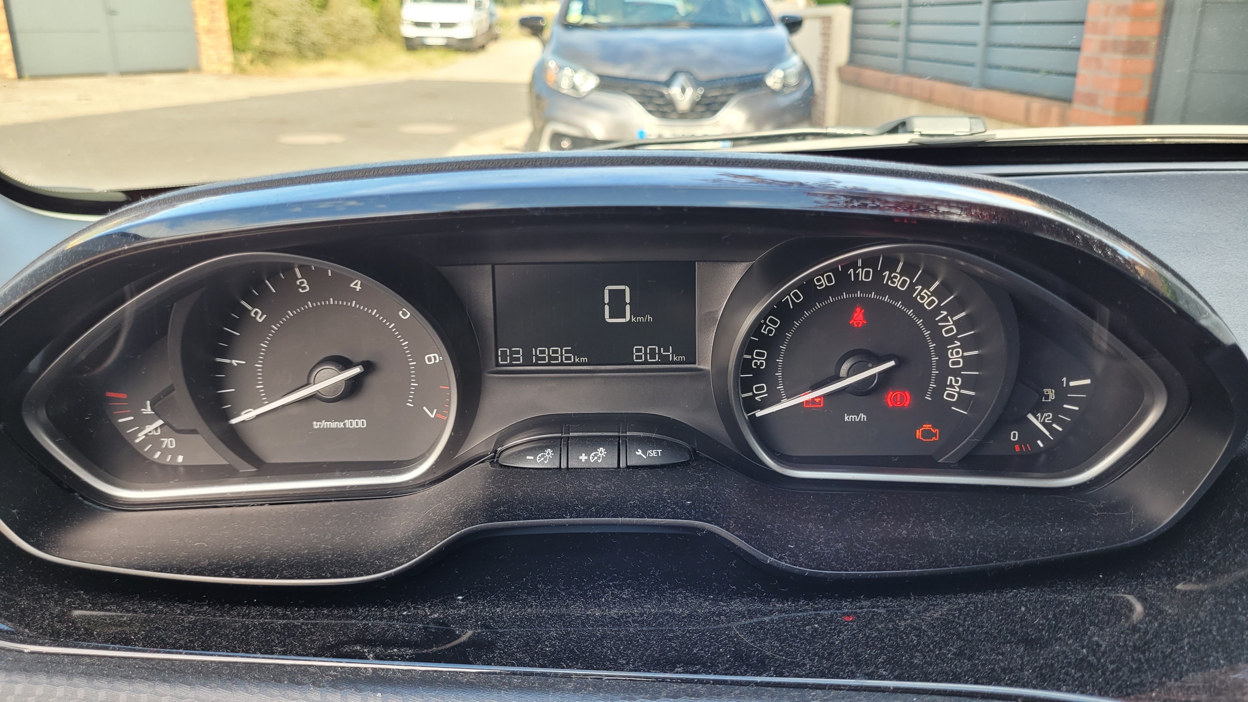

Alors, j'suis juste allé mettre le contact pour le moment : pas de sapin de Noël, les voyants  habituels.
https://rehost.diberie.com/Picture/Get/r/525930
J'ai juste un doute sur le voyant batterie justement, normal qu'il soit allumé avec le contact juste avant de démarrer ?
ok normal avant de démarrer (ce que je ne tenterai pas ce soir)

Batterie changée, elle était morte (après je l'ai pas vu sortir de multimètre pour vérifier l'alternateur mais une heure de charge avec un chargeur batterie qui ne suffit pas à ne serais-ce qu'enclencher le démarreur, ça puait).
Sur les 5min du retour ras.
Batterie full décharger style 50/70ah pour une voiture moyenne
Chargeur 1ah-4ah
Je te laisse faire le calcul de combien tu peux recharger la batterie en 1h  :o
On est plus sur une nuit minimun pour espéré avoir un résultat

Alors certes mais comme le chargeur indiquait 100% de charge avec du 13V et quelques, y'avait comme qui dirait un souci.
Mais dans la notice du truc c'est censé afficher un truc s'il juge que la batterie est morte, ce qui n'a pas été le cas  [:transparency]

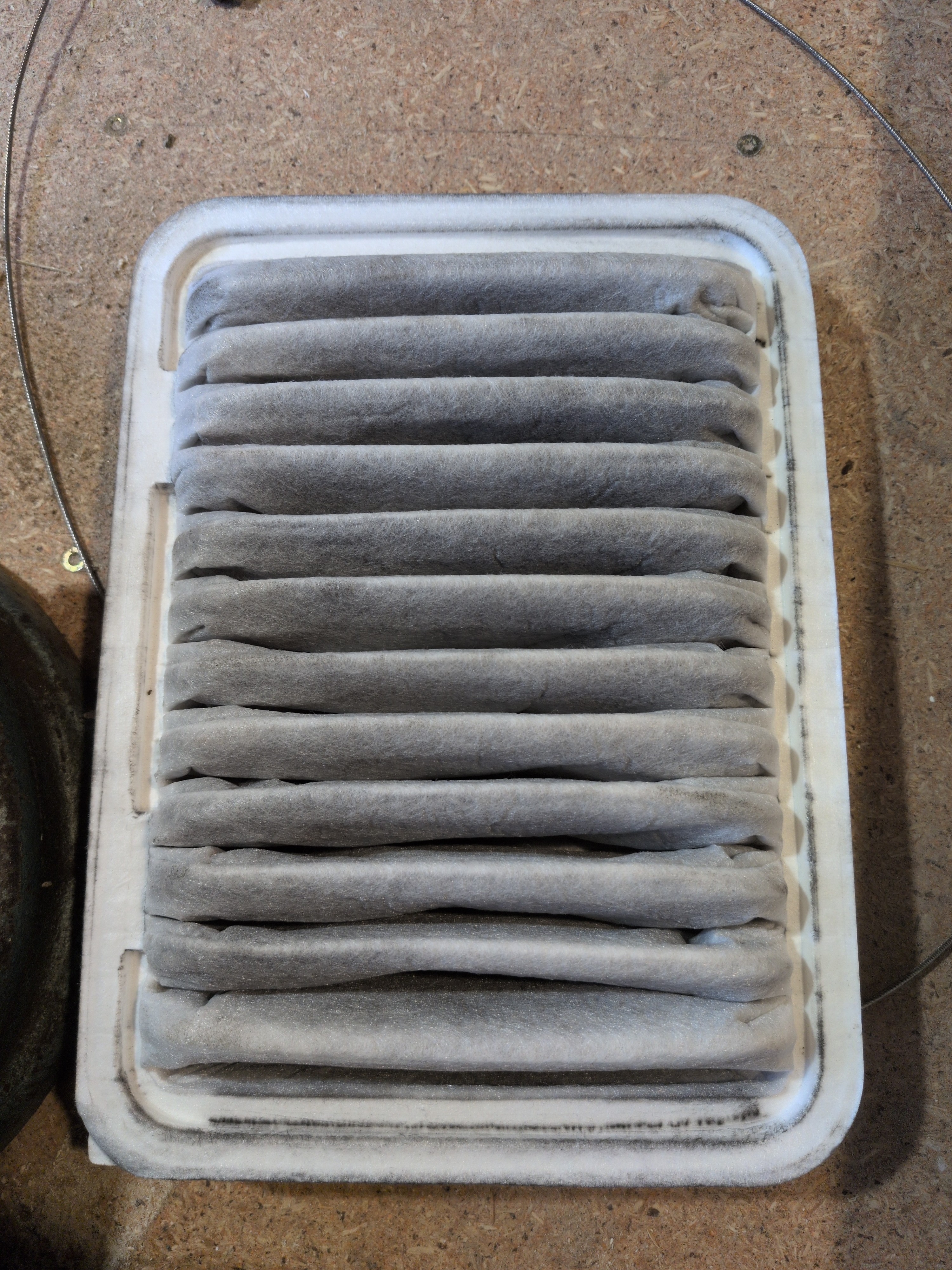

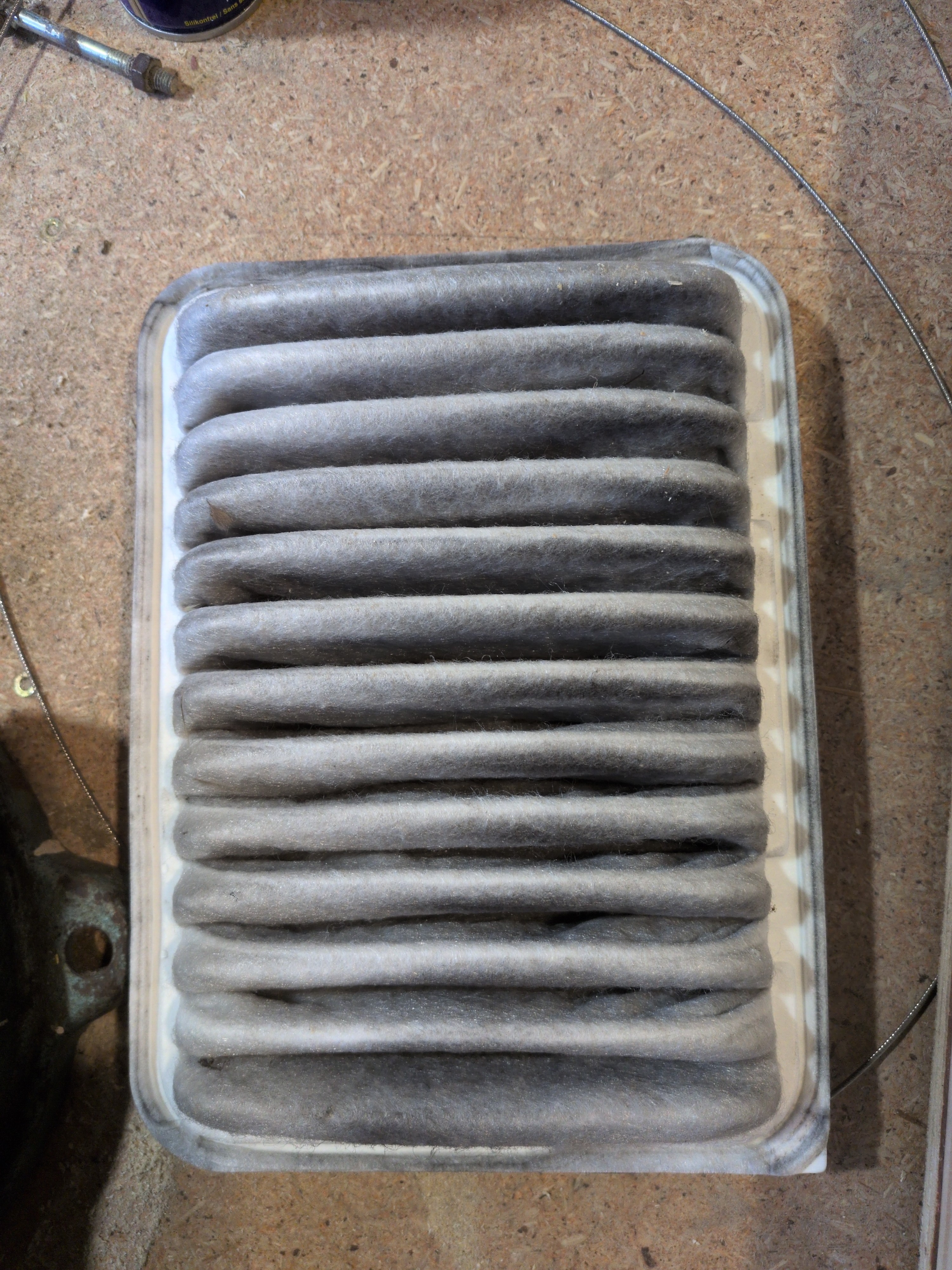

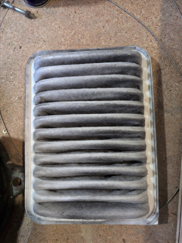

[:stevenj] aujourd'hui grosse opération : le filtre à air n'étant pas remplacé depuis 2023 et pas franchement de première fraîcheur sur notre Verso 2015 essence, c'est le moment !
 [:muzah:6] Comment ça il est pas frais mon filtre à air ?
https://rehost.diberie.com/Picture/Get/r/526416
https://rehost.diberie.com/Picture/Get/r/526417

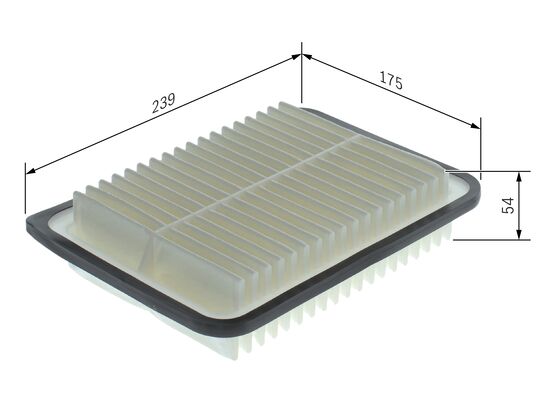

Je prend donc le temps d'acheter pépouze un FàA sur amazon. On va pas faire la fine bouche à 4€ près : prenons du BOSCH comme conseillé par BOSCH
C'est bien ce modèle qui est arrivé à la maison :
https://emea.resource.bosch.com/AA/internet/enfinity/img/products/F026400114PHANWHCO00MM.jpg
Pour ouvrir la boîte à caca air rien de plus simple : 2 loquets métalliques, qui viennent sans forcer, situés vers le fond et on soulève tranquillement. Je retire aisément l'ancien filtre et je met le nouveau.
 [:tyberzann:2] facile.
Et là comme pour toute opération ***simple*** forcément  [:canardeur]
Autant déclipser les 2 loquets fût facile, j'ai même envie de dire que les remettre sur l'ancien filtre après la première vérification s'est fait sans difficulté, mais là, là ! J'ai du forcer **un peu** pour les remettre [:makokotte]
J'ai pas pris d'outil pour m'aider mais j'étais à 2 doigts de le faire.
 [:tgrx] Est-ce le joint noir qui fait une sur-épaisseur ?
Sur l'ancien filtre, une bonne partie du pourtour est noirci, même sur la tranche, comme si l'air était passé par les côtés. Aucune marque visible sur cet ancien filtre, posé en (petite) concession Toyota pour l'ancien proprio.
 [:charles k:1] J'ai rien cassé mais pourquoi était-ce si difficile à remettre ? J'ai pas noté de sens particulier ou de détrompeur.
