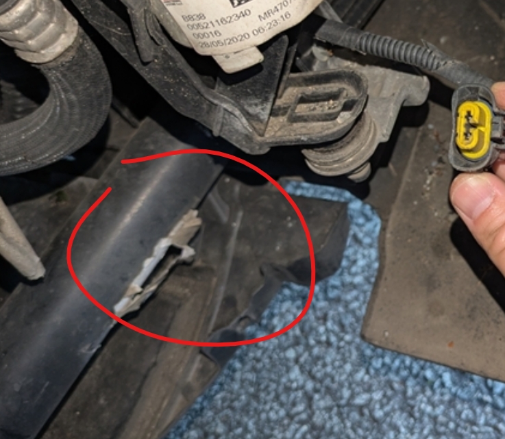

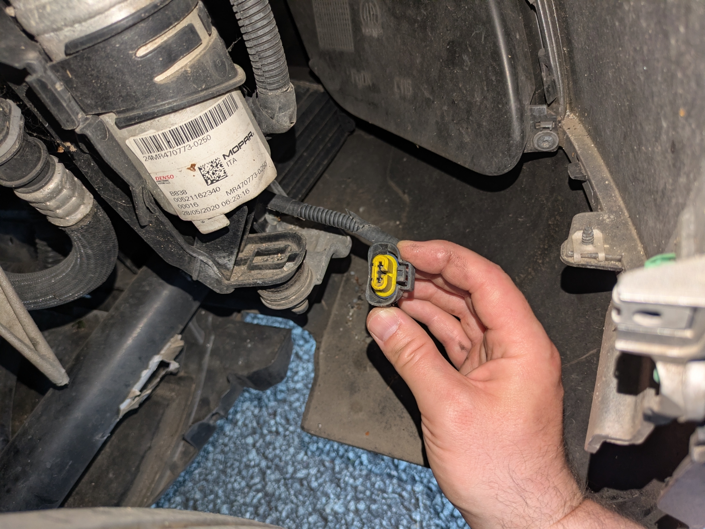

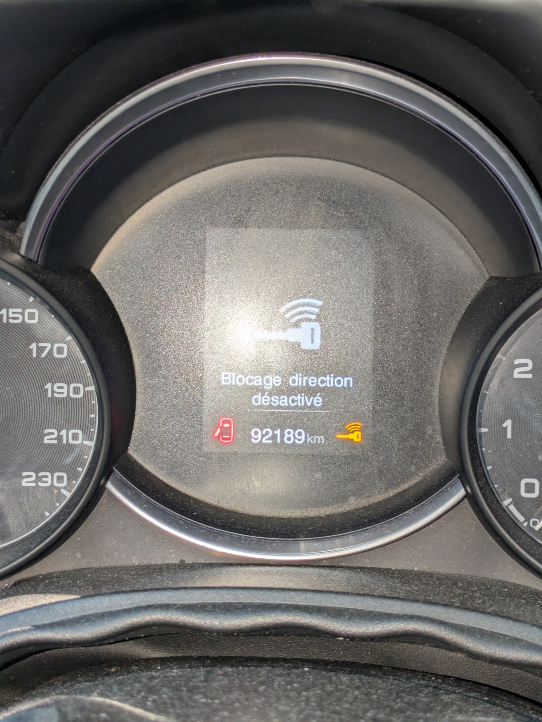

Bonjour à tous,
Ma copine a eu la bonne idée de monter sur un gros trottoir et d'arracher le pare-boue avant droit  de sa Fiat 500x :O
Ce soir en faisant la pression des pneus je vois un câble branché à rien... Je ne vois pas où il peut aller  [:roller and scratcher] .
https://rehost.diberie.com/Picture/Get/r/526547
Quelqu'un a une idée ?
En plus de ça il y a maintenant le message suivant à la sortie du véhicule accompagné d'un léger couinemment. C'est lié avec le premier problème ?
https://rehost.diberie.com/Picture/Get/r/526549
Anti-brouillard ?
Le mieux c'est de lire les codes avec un lecteur OBD2, t'en sauras plus sur tes 2 problèmes (qui ne semblent pas avoir de lien direct).

sowgus a écrit :
Bonjour à tous,
ça ressemble a un connecteur d'antibrouillard avant mais on dirait que t'en a pas ( il y a une plaque a la place ?)
du coup il traine car le faisceau est le meme, c'est pas grave
par qquechose a mangé la - compare avec l'autre coté pour essayer d'identifier le truc ( une pate de fixation p-e )
https://rehost.diberie.com/Picture/Get/f/526592
