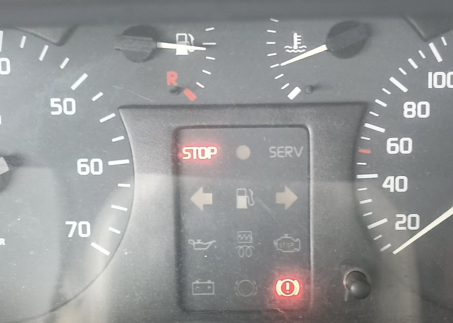

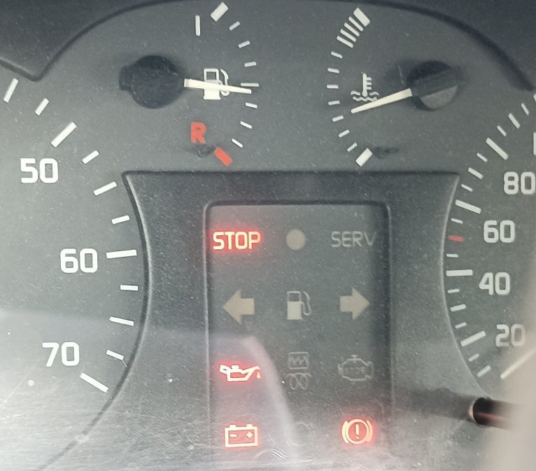

Bonjour,
j'ai une Mégane 1 phase 2 essence 110cv 16v, et j'ai le voyant STOP et "frein à main" (le point d’exclamation en bas à droite), qui reste allumé.
https://image.noelshack.com/fichiers/2025/39/4/1758814044-2.jpg
Quand on met que 1 tour de clé sans démarrer la voiture, le voyant STOP et Liquide moteur et batterie restent allumés. Mais je ne me souviens plus si c'est normal ou pas.
https://image.noelshack.com/fichiers/2025/39/4/1758814150-1tour-de-cl.jpg
Les niveaux des différents liquide sont bon.
J'ai scanné les messages d'erreur avec un lecteur OBD bluetooth et 2 logiciels android, aucuns code erreur détectés.
J'ai fais un tour avec la voiture, je n'ai pas vu de comportement anormal.
A noté que la voiture avait peux d'essence dans le réservoir (voyant orange allumé) et à stationné 5 jours en cote. J'ai vu un témoignage ou ça pourrait expliquer cela.
Vous auriez des idées et pistes à explorer ?  :jap:

C'est normal pour les 3 voyants. Ils s''éteignent une fois le moteur en route.
Pour le voyant de frein, ptêtre un frein à main toujours mis ou son capteur HS qui le croit toujours enclenché par exemple.

En effet le frein a main était enclenché fortement durant ce stationnement de 5 jours. Peut être une question de capteur.
Mais je ne me souviens plus si le "STOP" s'allume aussi que pour le frein à main enclenché, de mémoire c'est juste le voyant en bas a droite.

En temps normal, moteur en route, ce voyant (celui en bas a droite) s'allume si on tire le frein à main et s'éteint une fois le fàm desserré.

ca peut aussi etre le niveau de liquide de frein non ?

Il y a le bocal de liquide de direction assisté que j'ai vérifié, mais pour le niveau de liquide de frein, c'est ou qu'on regarde, un bocal spécifique ?
Tain.. si ça se trouve c'est ça, j'ai pas la voiture sous la main là mais je regarderais demain, je referais le niveau si besoin. J'avais eu un soucis avec une souris si vous vous rappelez... peut être a t'elle bouffé une durite du circuit du liquide de  frein...

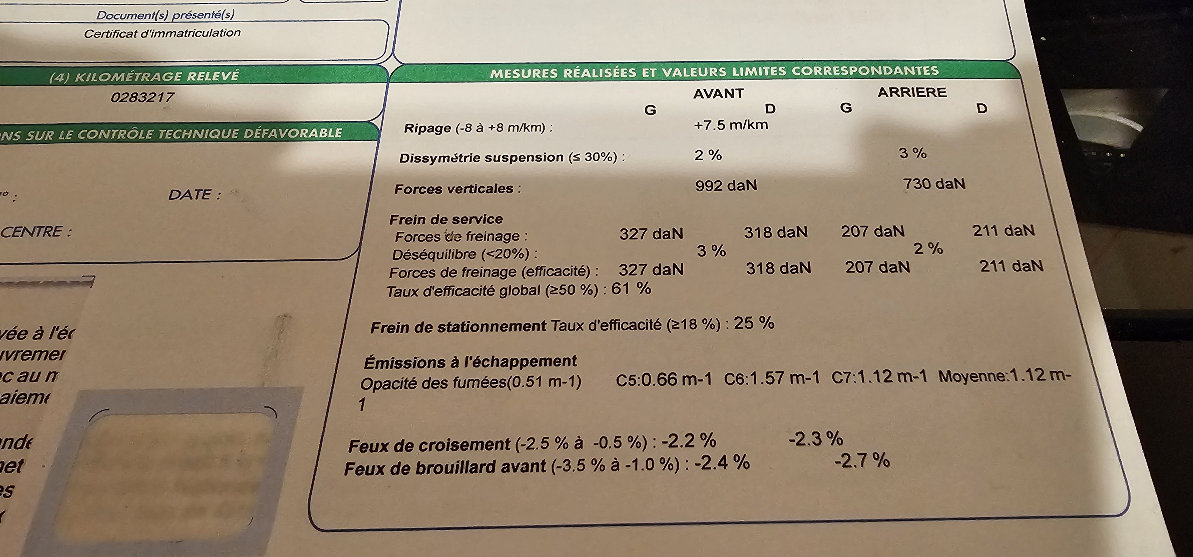

Merci pour vos réponses les gars.
C'est une voiture qui a toujours fait de la route depuis sa sortie d'usine, ça fait que depuis 6 mois qu'elle fait de la ville (car j'ai déjà acheté sa remplaçante, elle sert donc de "deuxième voiture" ).
C'est la première fois qu'elle est recalée pour la pollution.
J'ai donc bon espoir qu'avec un bon décrassage elle passe.
Je ne sais pas interpréter les résultats du CT par contre, genre comment savoir si elle a foiré de justesse ou bien largement enfumé le local  :O

bah tu lis la valeur au niveau des opacités
tu dois etre vers 0.5 accepté t'a du faire genre 0.7 ou 0.8 par la

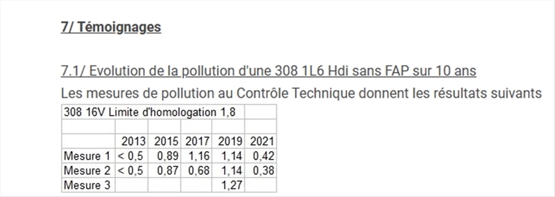

des infos intéressantes ici - qui expliquent le fait que certains vieux diesel ont bcp de mal a repasser la pollution de nos jours
https://forum-auto.caradisiac.com/t [...] 8s-simple/
4/ La procédure de test
La procédure de contrôle est plus sévère car la mesure se fait à un régime moteur plus élevé auquel les diesels ne vont jamais en usage normal …. Comme les suies s'accumulent dans l'échappement … elles sortent au moment du contrôle technique quand on pousse le régime
Moralité : il FAUT les faire sortir AVANT le contrôle technique
Certains constructeurs ont homologué les véhicules avec des valeurs faibles, voire très faibles
Quand le véhicule est neuf : pas de problème mais avec le temps va, tout s'en va dit la chanson ; ainsi la 308 de 2009 sans FAP faisait moins de 0,5 lors du premier CT ; au bout de 10 ans, elle est à 1,2 …
407 2.0 HDi 140 [7]
CT : 1,58 donc plus de 3 fois au dessus de la valeur exigée
https://rehost.diberie.com/Picture/Get/r/435497

Exactement ça :
https://rehost.diberie.com/Picture/Get/t/435619
C5 : 0.66
C6 : 1.57
C7 : 1.12
Moyenne : 1.12
EDIT : Pas sûr qu'une sortie dimanche en 4e me fasse passer la moyenne sous les 0.55 :lol:
Message édité par DiB91 le 26-09-2025 à 10:23:51

Régime ≠ charge moteur  :o
4000tr sur du plat , osef
Alors qu'une voie d'accél en monté , ça ramone déjà un peu plus , ou faire un tour avec une palette de parpaing dans le coffre  :o

t'es même au triple de la norme au 2eme passage
avec un bombe de xenum dpf cleaner tu pourrais passer jpense comme conseillé page d'avant
 mais oui un simple décrassage moteur ne suffira pas
