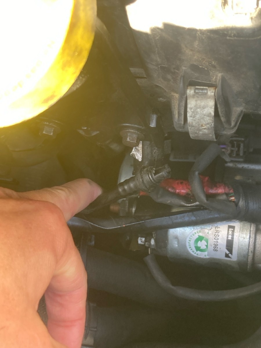

hello, est-ce que que le topic pourrait m’aider à identifier ou va cette durite sur un scenic 3 1.5l dci? ca aurait à voir avec un capteur pression du fap par hasard?
https://img3.super-h.fr/images/2024/12/01/snapshot_16807e887c59f03c89a24.jpg
il a plein de problèmes et je fais plein de trucs moi même dessus mais je crois que la dernière fois que je l’ai amené chez un garage agrée renault pour un diag(et je l’ai récupéré sans rien faire après) ils ont oublié de le remonter correctement, genre pas de vis sur le cache moteur ou ce genre de surprises.
